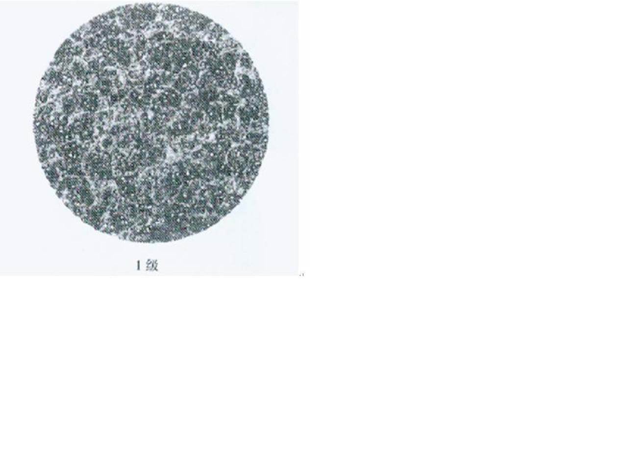

轴承零件淬回火后显微组织应有隐晶马氏体、细小结晶马氏体和均匀分布的细小残留碳化物以及少量的残留奥氏体组成。具体按JB1255—2001标准第二级别图评定
        组织评定原则
淬、回火后显微组织应根据马氏体的粗细程度、残留碳化物的颗粒大小和数量以及屈氏体的形状大小数量来评定,并以最严重的视场予以评级,各级组织特征如下:
1级:隐晶马氏体+较多的残留碳化物+少量的残留奥氏体,其淬火温度取下限
2级:隐晶马氏体+细小结晶马氏体+适量的残留碳化物+残留奥氏体,其淬火温度适宜
3级:细小结晶马氏体+隐晶马氏体+少量细小针状马氏体+较少量残留碳化物+残留奥氏体,其淬火温度稍高
4级:细小结晶马氏体+隐晶马氏体+大量细小针状马氏体+较少量残留碳化物+较多残留奥氏体,其淬火温度偏高。
5级:细小结晶马氏体+少量隐晶马氏体+大面积粗针状马氏体+少量残留碳化物+较多的残留奥氏体,其淬火温度偏上限。3.2.2.2        淬回火后显微组织系在500倍下评定,亦允许在450~600倍下进行
评定,但应考虑放大倍数的影响。浸蚀剂采用4%的硝酸酒精溶液。
淬火后检查显微组织,若有判别不清的过热组织,允许回火后在进行检查,检查零件的淬、回火组织时应以纵断为准。

回复 #1 likil007 的帖子
那就是说1级就没有白区结晶马氏体了?可图谱1上明明有啊,不过比较少而已。
[ 本帖最后由 yanmingh 于 2007-8-13 14:49 编辑 ]
发表于 2007-8-29 22:25:14 | 显示全部楼层
晕,隐晶马氏体应该就是你说的白区马氏体
