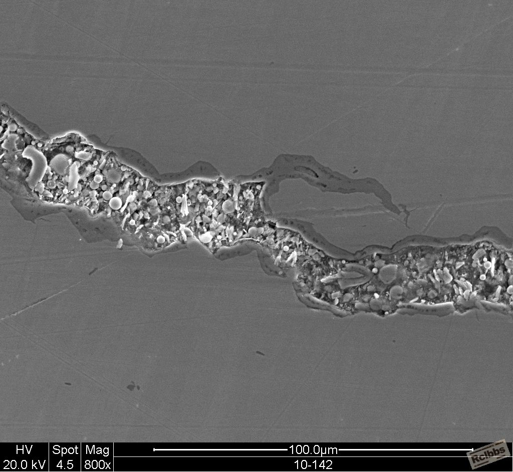

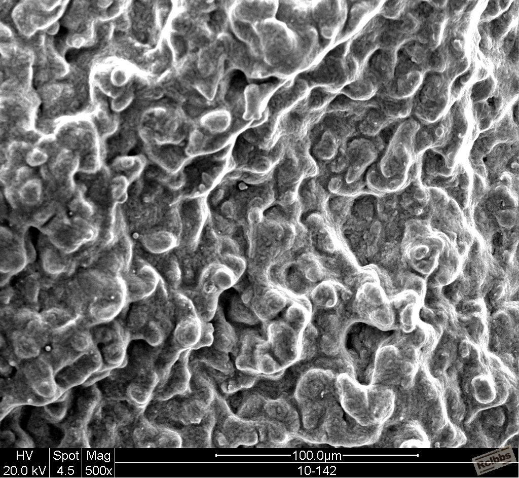

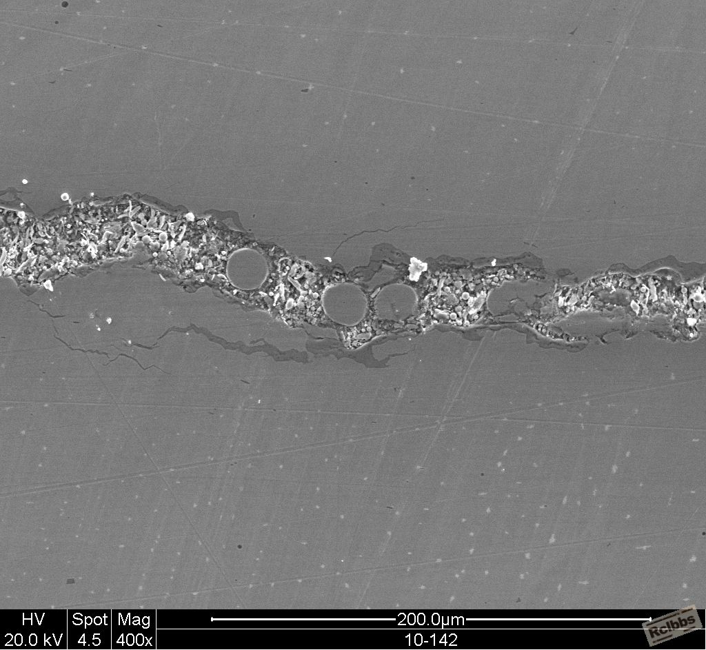

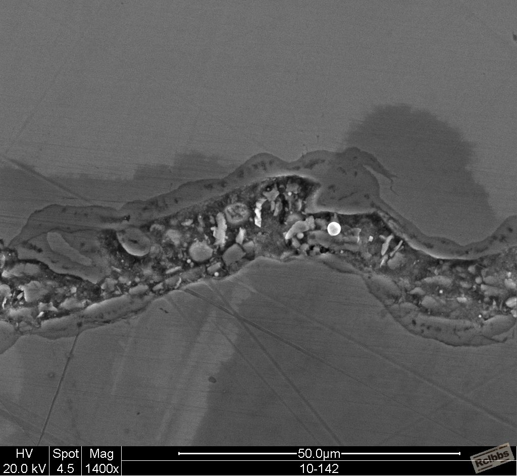

发表于 2010-12-13 19:08:59 | 显示全部楼层
490-500度有一定氧化,但一般没这么严重。请看裂纹打开后的电镜照片:
发表于 2010-12-13 19:10:55 | 显示全部楼层
回复 25# zjfnj
重点是看裂纹开口处有无异常夹杂或开口特别大,如有,可能是原材料折叠或其它缺陷,如无,很可能是终锻温度过低。

发表于 2010-12-13 20:34:50 | 显示全部楼层
回复 30# zjfnj
原材料裂纹这个看法,我一直不太同意,因为你给我的两个,裂纹开口都没有特别的形态,所以和你讨论(那个文件)时先说终锻温度过低可能导致开裂。
但是,缺陷分析或失效分析下结论一定要慎重,因为可能会影响工艺的改进,所以一般先把所有的可能性都列出来,再一个个排除。
