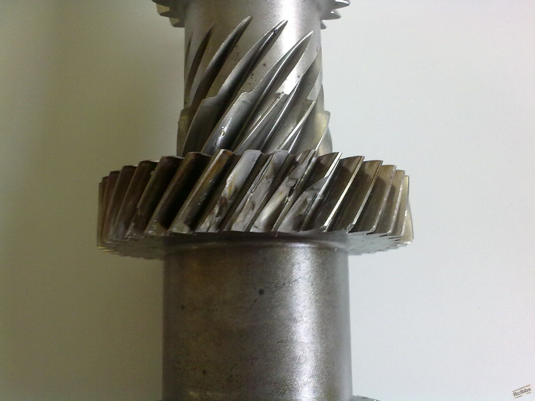

请教高手分析图中的断齿失效属于哪种失效形式?材料是20CrMnTiH,碳氮共渗。

图放大了也看不清楚,总的来看像是脆断,左边的第五个齿好像是疲劳裂纹扩展导致的,黄色的是不是锈迹呀?最好做一下金相分析。

1。对齿轮做一下化学成分、断口分析、金相组织分析。。。
2。(排除齿轮材料及热处理原因外)齿轮可能是装配不当、使用不当导致早期断裂。

怎么看不到明显的渗碳梯度??

似乎是脆性断裂。如果有条件先做断裂最严重的齿的断口分析,没条件就做金相、硬度、成分等常规分析,没有分析图片、数据别人很难给建议的,现有宏观图片还不足以说明什么,一般宏观图片要是能看出点啥的,都是刻意对准兴趣点拍清楚一点的图片来说明的

估计是残余奥氏体太多了,马氏体针长较长。只能是估计。

齿轮上的油污是原来就有还是啮合后产生的?

怎么看不到明显的渗碳梯度??
申兴一 发表于 2010-11-29 08:07
    楼主能不能多给点信息,工艺。。。。。之类的。

有的,只是图片不明显,我是用手机拍的,效果不好。

有可能是齿轮过载引起的,断口比较细密,像脆性断口

能说说你们的具体工艺吗?还有产品是多大模数的??产品功率等情况?

过载的可能性很大。

先宏观或体视显微镜观察找出第一个断裂的齿,进行断口分析可以找到根本原因。
否则我也猜是过载了,哈哈!
