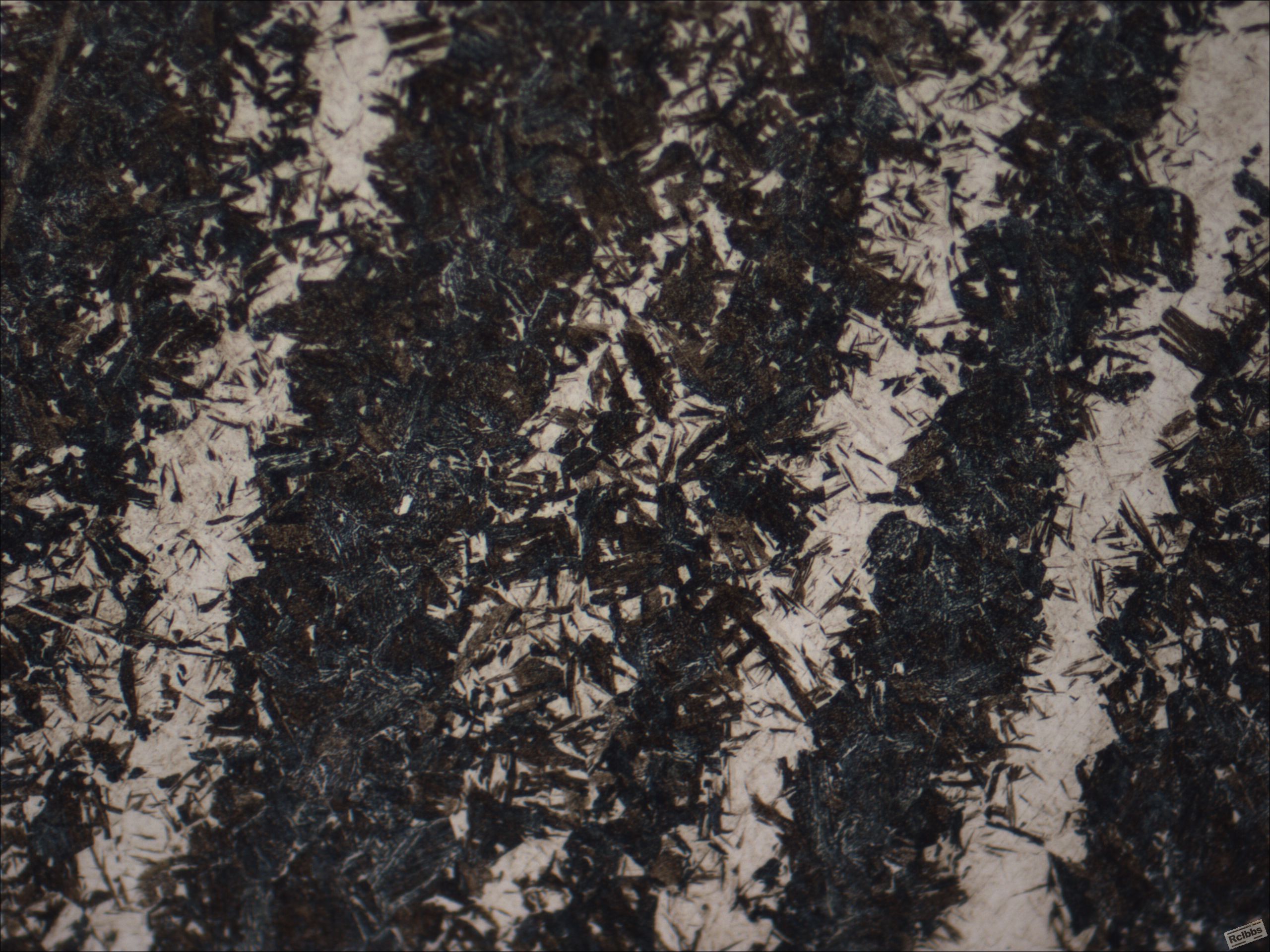

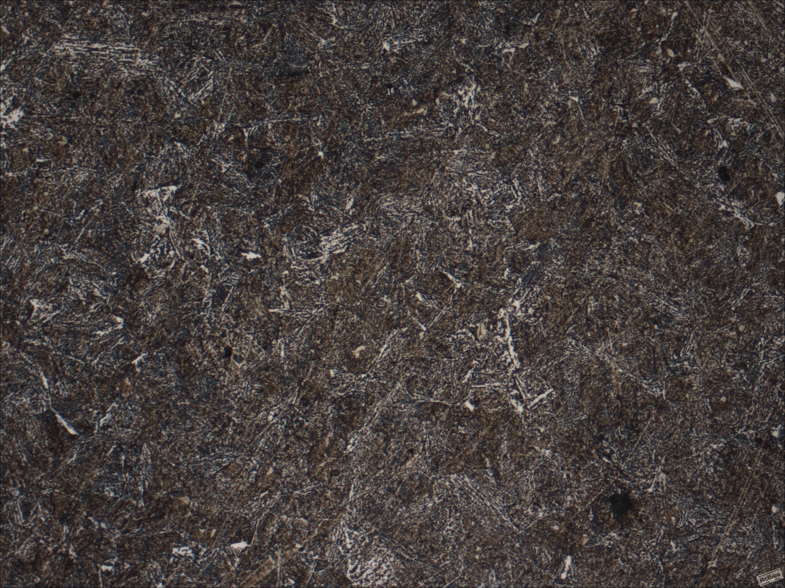

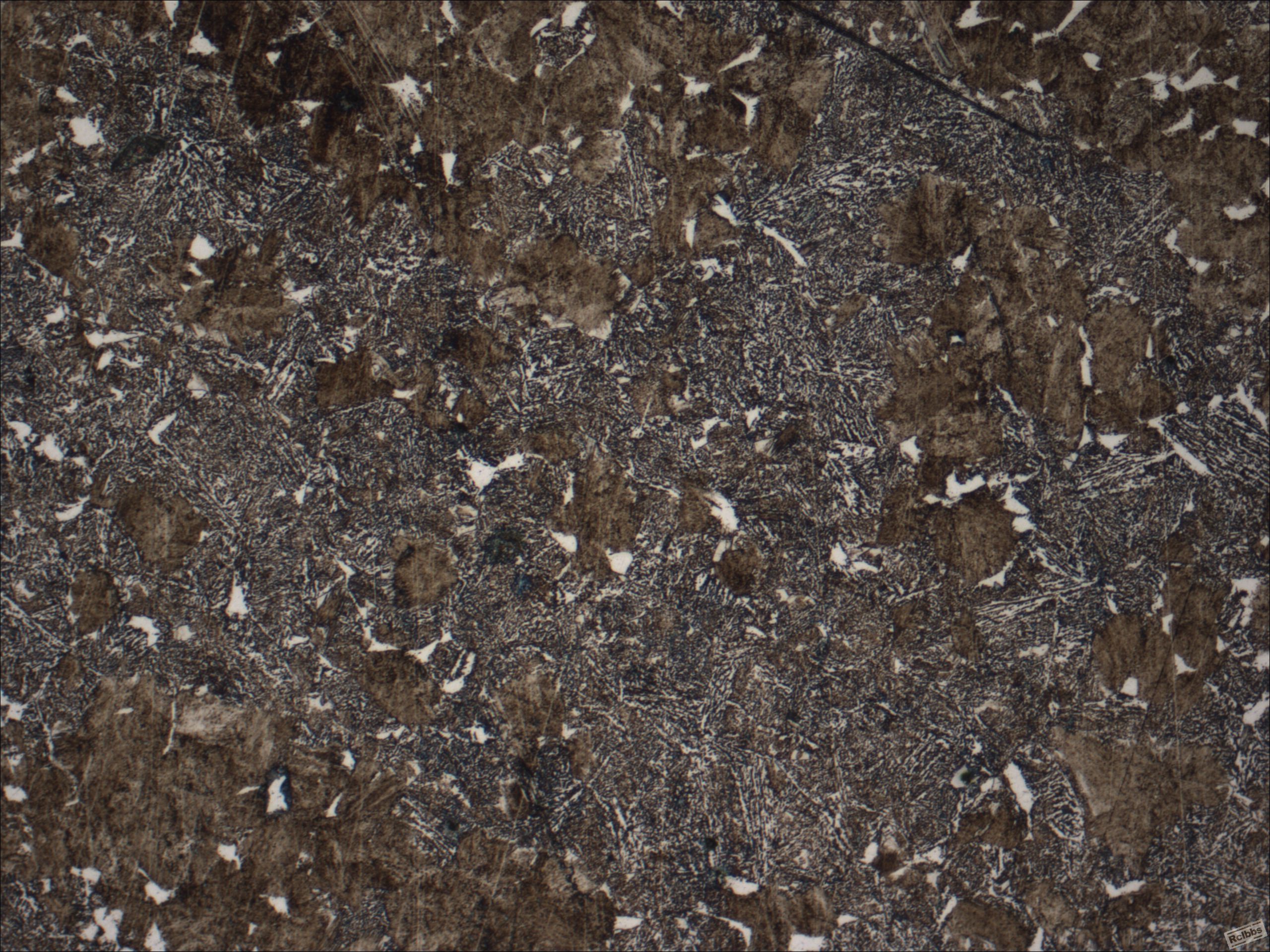

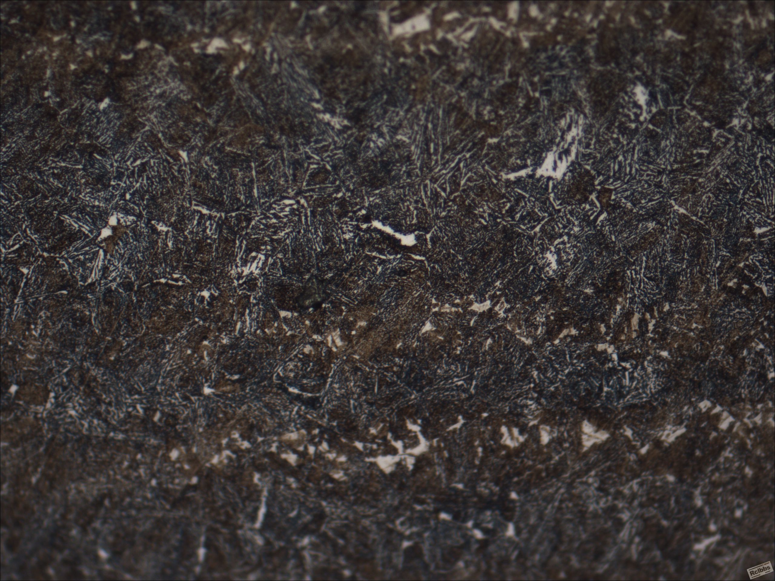

我这有几张金相组织图,那位高人能帮我看看,里面分别有什么组织,大概占多少啊,没怎么看过金相图,简单的还行,稍微难点,就悲剧啊

看金相要首先了解材料,热处理工艺,放大倍数。只有图片,不叫看金相,叫猜金相

    恩,长见识了,呵呵,这个是CrMo钢,这些是不同的冷速下的金相组织图,我也知道主要是珠光体,铁素体,贝氏体,和马氏体,但是无法区分

   哦,对了, 这些都是200X的低倍照片

每张都是经过什么热处理工艺呢?

    这些图片都是从奥氏体化温度保温15min,再以不同的恒定冷速冷到200C

    从5-9冷速分别是0.2c/s,0.3c/s,0.4c/s,0.8c/s,2.5c/s

回复 1# dayue500du
    金相图中分析含量一般只能是估量吧
像第一张图中的  白色组织,不到10%,估计算个8%

    恩,其实刚开始也是想找软件来做的,但是首先这类软件好像没有免费的,还有就是这些软件一般是靠灰度来区分的,其实效果不是特别好。所以只能人工做了

    恩,应该都是估的,但是我现在无法区分一张照片中到底分别是什么组织,就更不要说估算了,郁闷
发表于 2010-12-1 21:37:01 | 显示全部楼层
第一张好象是亚温淬火吧,有这么多未溶块状铁素体.
最后一为带装分布的残余奥氏体+马氏体.

    那你 最好吧  钢种全名、工艺状态等  明说
CrMo钢也分为好多种啊

    这些都是42CrMo钢,我主要就是看看冷速对组织的影响,所以做了几个试验,就是利用热膨胀仪,分别把这几个式样加热到860C保温15min再分别按照从5-9冷速分别是0.2c/s,0.3c/s,0.4c/s,0.8c/s,2.5c/s冷却到200度。所得到的组织就是上面的这些照片

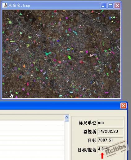

发表于 2010-12-2 09:38:34 | 显示全部楼层
回复  dayue500du
    金相图中分析含量一般只能是估量吧
像第一张图中的  白色组织,不到10%,估 ...
hooloo 发表于 2010-12-1 16:48
    我算的时候多算了点,也就5%不到,正常应在4%左右,

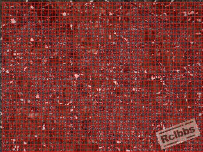

发表于 2010-12-2 09:44:48 | 显示全部楼层
还有一种方法叫手工定量金相,数点,十字点在白色组织
中间算一个点,边上算半个点,计下来除以总点数就是他的
相含量。

发表于 2010-12-2 10:10:51 | 显示全部楼层
都是同种材料,同一热处理工艺,只有冷速不同,为什么带状差别这么大,说明原来试样带状差别就很大,这会直接影响实验结果和目的。
    从这几张图片看,个人意见,都是贝氏体+珠光体+未溶铁素体,没有马氏体,

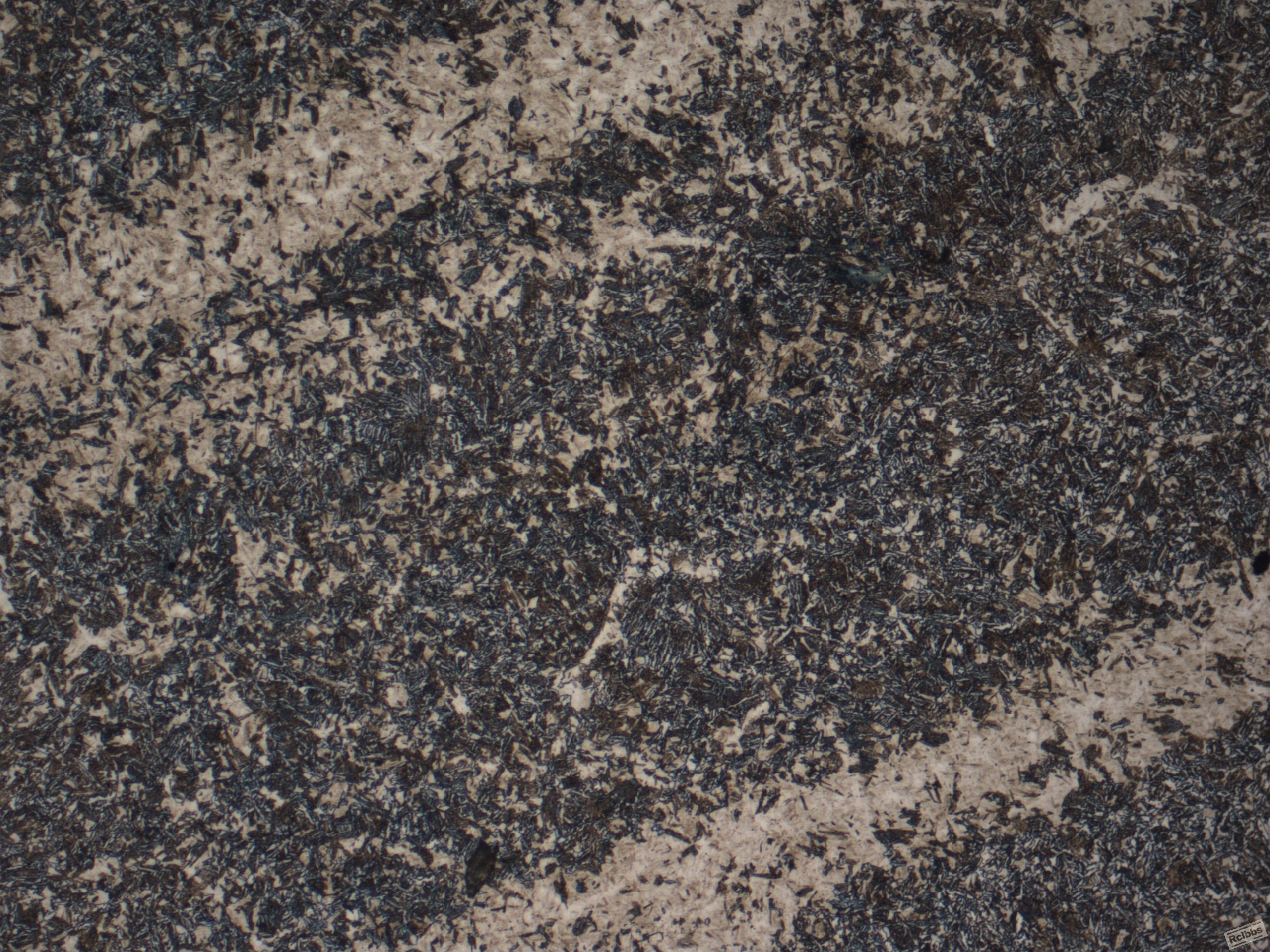

 楼主| 发表于 2010-12-2 12:25:14 | 显示全部楼层
真的很感谢大家,让我学到了不少东西。
 楼主| 发表于 2010-12-2 12:27:00 | 显示全部楼层
其实我还想问问大家,关于8.9两张照片中的白色带状是什么组织啊
