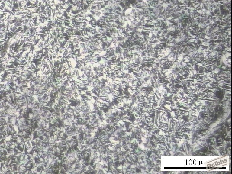

20CrMoH
4%的硝酸酒精
等温正火

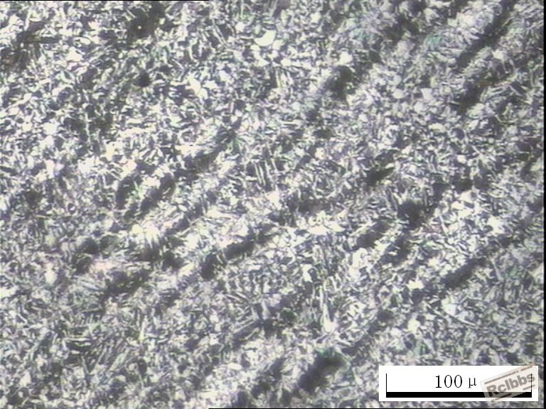

20CrMoH
4%的硝酸酒精
等温正火
两组图片是同一个零件,我的判断是粒状贝氏体,无P+F
无能我们怎样做,都不能完全改善它们的组织

像是带状组织,等温温度多少?材料对吗?硬度多少?试制工艺还是成熟工艺?
发表于 2010-12-1 14:15:45 | 显示全部楼层
个人的意见是材料出现了魏氏组织。你的等温温度多少?
 楼主| 发表于 2010-12-1 15:53:09 | 显示全部楼层
设备:网带式等温正火生产线
正火:900-910-900℃/108分钟。
等温:650-640-640℃/75分钟.
硬度:170-180HBS (表面脱碳0.18mm)
发表于 2010-12-1 16:24:14 | 显示全部楼层
个人感觉像带状组织,黑色长条状组织为珠光体带状组织,白色为铁素体带状组织,原材料可能存在偏析,但先共析铁素体呈针状析出,形貌像魏氏组织!与正火后冷速有一定关系。个人建议:走一下高温正火,消除带状组织。高温正火时间不宜过长,控制冷速,防止产生魏氏组织。

基本可以肯定是带状组织(2—3级),不知产品图纸技术要求几级为合格。

F+P+B,带状组织不容易消除,可以采用淬火在形成马氏体产生共格切变时,打乱其方向,然后回火得到需要性能的组织
 楼主| 发表于 2010-12-3 15:44:58 | 显示全部楼层
为什么这几天做20CrMoH的材料基本上都出现这样的组织,不知是那儿出了问题
