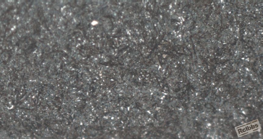

除黑色马氏体外,有许多白色的点状的、块状的组织,是不是残余奥体呢

 楼主| 发表于 2010-12-1 17:24:24 | 显示全部楼层
大家可以参考这个图片

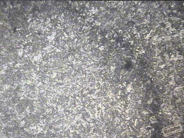

发表于 2010-12-2 11:24:27 | 显示全部楼层
回复 4# 周建国
版主 麻烦你看一下我昨天的试样   20crmo  渗碳层厚度约为1.45mm
里面有没有残奥   碳化物评定3级是否可以

签到天数: 120 天
发表于 2010-12-2 20:25:57 | 显示全部楼层
回复 8# 烟台
    如果是碳化物,那么判定3级属于正常。渗碳淬火后的渗层组织一定会有残余奥氏体,你的图片上也不例外。
