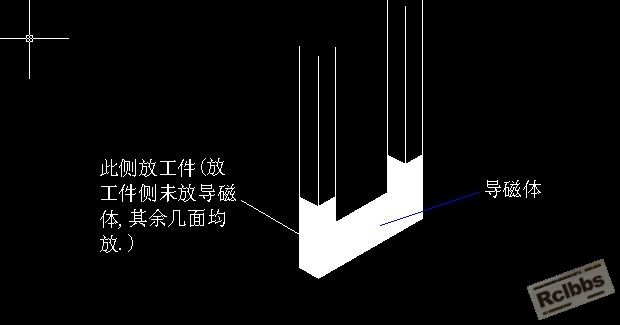

本公司为机械公司,非专业热处理公司.所以可能提问有点外行.请见谅.
我公司现有如图所示感应圈.
为U字型.
问:如图所示,U字型感应圈除放工件一侧未放导磁体,其余均放导磁体.
这样工作面上能加热吗.
(因为看到一些热处理单位做的高频,基本上会成整圆形,,即使没有整圆,也都U型上,开口处,会往里并拢....所以才有此问.)
 楼主| 发表于 2010-12-1 19:42:30 | 显示全部楼层
补充一下:  感应圈和工件尺寸,在35mm左右.

因为看到一些热处理单位做的高频,基本上会成整圆形,,即使没有整圆,也都U型上,开口处,会往里并拢....”并拢是为了最终接汇流排的(高频电源输出端)。
楼主的线圈基本可行,主要是根据产品淬硬层深度、形状、淬火组织、硬度等技术要求注意调试确定感应淬火工艺。(线圈自身冷却水路及淬火水水路设计时要充分考虑)

楼主的感应线圈不可用,硬度会不均匀,金相组织会不合格,淬硬层有深有浅

楼主的感应线圈不可用,硬度会不均匀U字行感应器不是那样做的,我不会画图要不然给你吱吱招,抱歉
