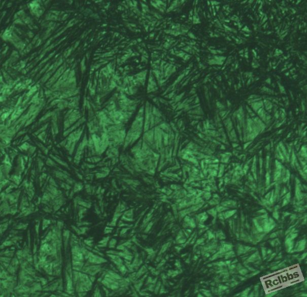

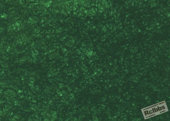

20CrMnTI在渗碳层与心部交接处出现异常组织。有点像是下贝氏体。
出现这种组织算合格吗。对使用会产生什么影响呢。又是怎样产生的呢。

渗碳前保留晶粒粗大组织,容易造成这类组织。
在我们公司该组织判为不合格

请问天天小非老师这种组织是下贝氏体吗.
发表于 2010-12-7 01:36:42 | 显示全部楼层
是下贝氏体!

发表于 2010-12-7 12:55:30 | 显示全部楼层
是下贝氏体,可能是你零件冷却出现问题。
但是出现下贝不影响性能
发表于 2010-12-7 22:47:04 | 显示全部楼层
下贝氏体,在心部出现应该对性能无影响,壁厚较大的产品不容易冷却.

发表于 2010-12-8 09:21:04 | 显示全部楼层
与冷却有关系
