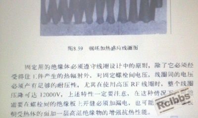

近期翻阅资料回忆起郭工这个问题,不知道现在“打弧”解决了没有?
 楼主| 发表于 2011-9-27 08:05:09 | 显示全部楼层
谢谢:
前段时间在线圈与绝缘架加了绝缘物,效果好一些。
