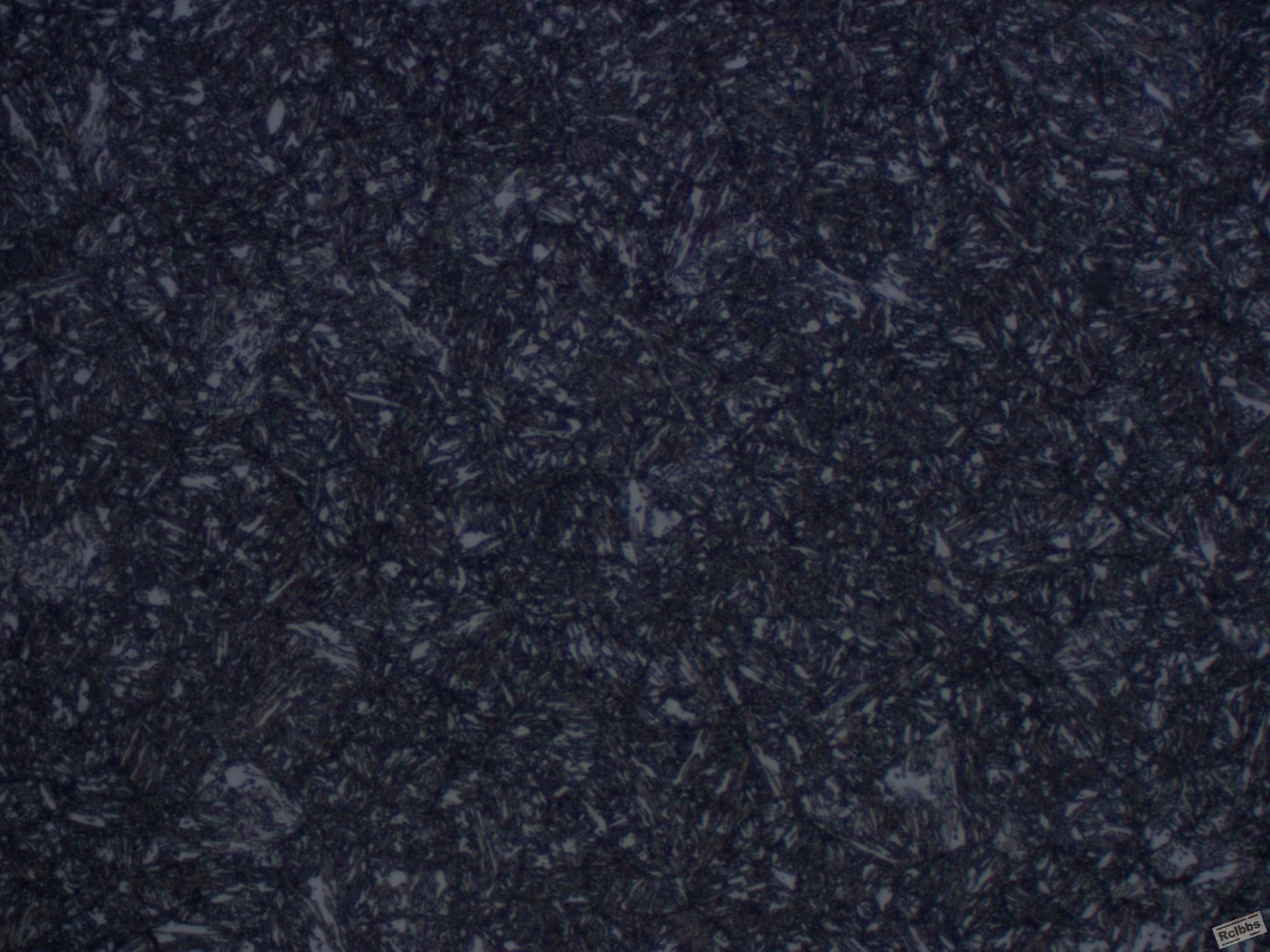

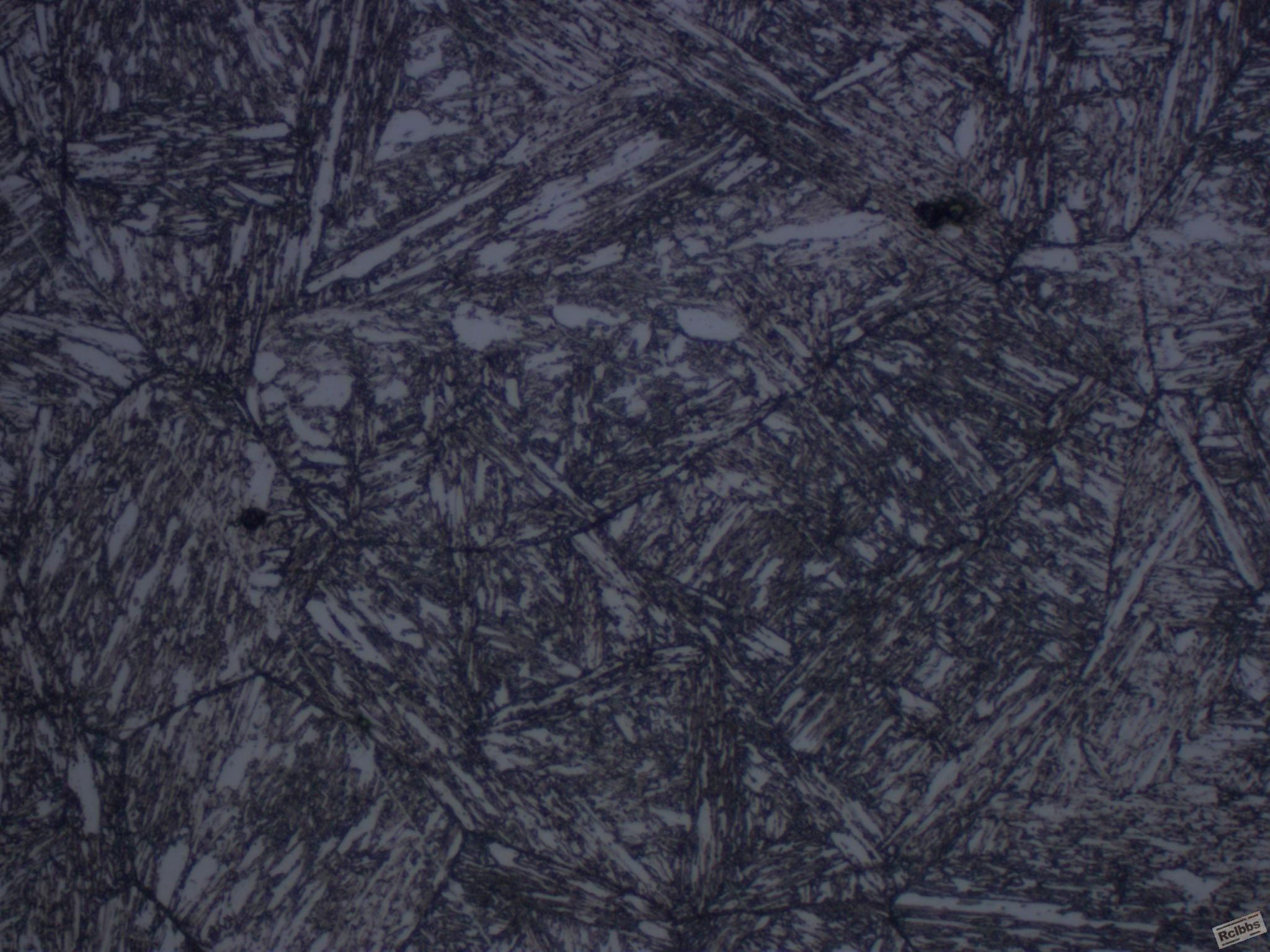

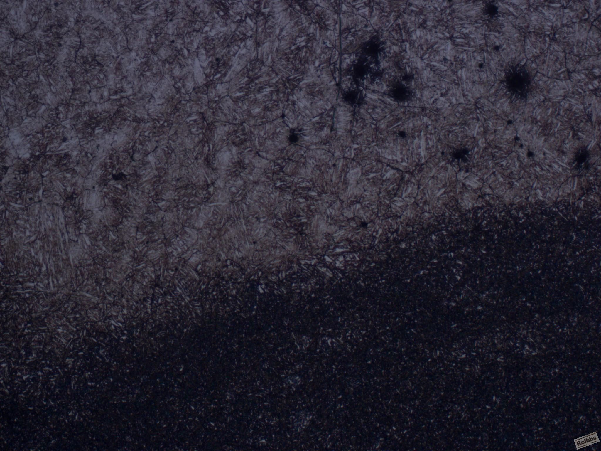

焊缝组织细小,但冲击值低求高人原因分析,以下是焊缝金相组织照片。第一张是母材的金相(X500),第二张是全焊缝的金相(X500),第三张是母材—焊缝的金相(X100),黑色的是焊缝组织。

焊缝要不要做下球化退火?
图片很黑,看不清楚。
但是感觉两相的连续性都不好,连续性差的情况下又不是球状。
可是这个球化插在哪个阶段是个问题。
固溶之前?固溶对球化的结果有多大影响,没做过,不了解。
固溶之后?又怕脆性相。
签到天数: 170 天
发表于 2012-8-3 23:38:54 | 显示全部楼层
楼主能给下详细的热处理工艺么,预备热处理和焊后热处理的具体工艺。您金相的腐蚀剂是苦味酸的吗? 看马氏体侧的晶界怎么那么明显呢?基体组织也是这样么?
一般马氏体基体组织中的晶界不会怎么明显的,是不是晶界腐蚀了。 两种材料焊接,热处理的时候没同时考虑到温度的影响。你处理的次数还不少,哪一步出问题了。
还有就是看看断口靠近哪一侧,做做拉伸试验
签到天数: 299 天
发表于 2012-8-4 07:30:28 | 显示全部楼层
焊缝的拉伸、弯曲试验结果如何呢?
一般这种焊评的试样要严格按照相关焊评标准进行焊接、焊后热处理、取样和制样,稍有差异即可导致不合格。
