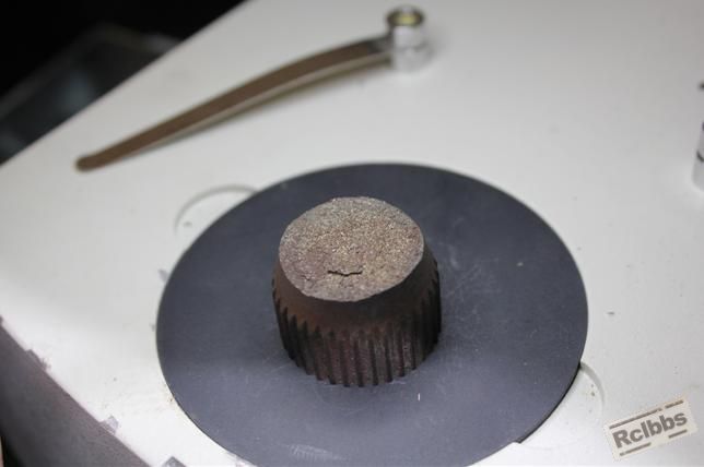

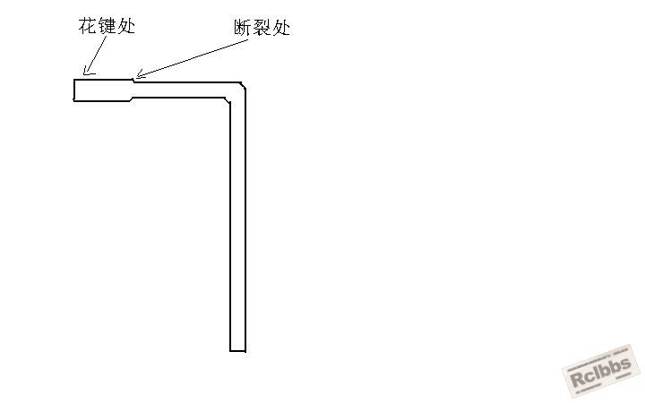

不好意思,工件乃朋友委托,经询问此工件信息如下(之前公布错误):
工件名称为扭杆,工件类似于六角钣手功效,
材料:60Si2Mn
热处理状态:中温回火+高频淬火
心部硬度:48   47.5   48
表面硬度:60  61   62
有效硬化层深:花键段正中部位3.40-3.82MM  (硬化层有侧偏现象,一边3.40MM,另一边3.82MM)
宏观:工件断口基本齐平,呈现闪光刻面,整个断面未见明显塑性变形现象,并呈明亮颗粒状,宏观呈脆性解理断裂;
低倍:一般疏松,1级     点状偏析1.5级,   A类夹杂物1级,
金相:表层回火马氏体,4级,有效硬化层3.40-3.82MM,硬化层存在侧偏现象;心部马氏体位向托氏体组织+少量马氏体,1.5级,材料呈合金偏析状态;
发表于 2010-12-8 08:15:33 | 显示全部楼层
宏观也能看出解理?闪光刻面也可能是沿晶脆性断裂的,我以前碰到过螺栓就是,结果最后发现是氢脆。
你这个宏观看不像氢脆,用扫描电镜看看断口嘛,有没有可能是回火脆性?
组织倒也看不出很粗大的样子。

个人判断:工件正应力下的弯曲+扭应力状态下的硬化层单边失效模式;

 楼主| 发表于 2010-12-8 09:46:08 | 显示全部楼层
今天将断口正中纵向线切割开,发现原材料存在较多晶间裂纹,几乎全部布在断口附近,裂纹大部分在偏析带上,经询问此材料在热处理前就有发现裂纹现象,请大家来探讨一下,谢谢
