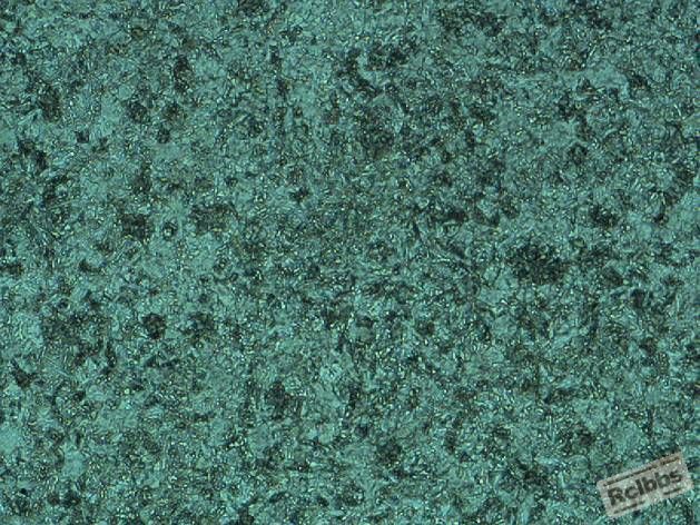

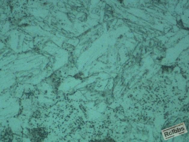

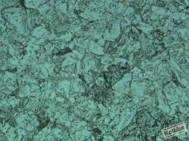

材质:低碳高Cr,具体牌号不清楚
热处理工艺:正火+回火
金相检验报告说组织为回火索氏体+少量铁素体(Tempered Sorbite + Little Ferrite),能在照片上分别指出吗?请不吝赐教!谢谢!
签到天数: 930 天
发表于 2010-12-8 19:49:53 | 显示全部楼层
500倍和1000倍照片未见明显的铁素体,100倍照片看不清。
