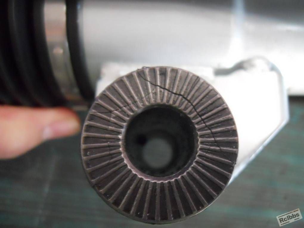

附件的产品为20#,现在客户处发现齿处有断裂,通过金相分析,
测得渗碳层深度为0.8,断裂处壁厚只有2.5,寻求各位帮忙。我明天要去客户处汇报。谢谢》!
发表于 2010-12-9 07:50:46 | 显示全部楼层
伞和圆柱交界处有无倒角?倒角多大?淬火介质是什么?淬火冷却速度是否过大?
发表于 2010-12-9 09:20:32 | 显示全部楼层
具体热处理工艺不知道……

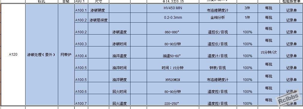

 楼主| 发表于 2010-12-9 09:28:34 | 显示全部楼层
请见渗碳处理工艺。
发表于 2010-12-9 09:39:53 | 显示全部楼层
不对吧!20#钢你这工艺可以做到那么深的渗层?!(请把你的渗层单位写出来!!)
建议你看看材料问题!

发表于 2010-12-9 10:11:06 | 显示全部楼层
1.圆弧过渡是否过小?
2.大端厚度只有2.5mm,而渗层深度单边达0.8mm,存在在渗层深度相对过深。
 楼主| 发表于 2010-12-9 10:23:07 | 显示全部楼层
圆孤过渡处R角太小,造成应力集中;
渗碳层深度过深是否会产生,两次渗碳这种现象造成的。
