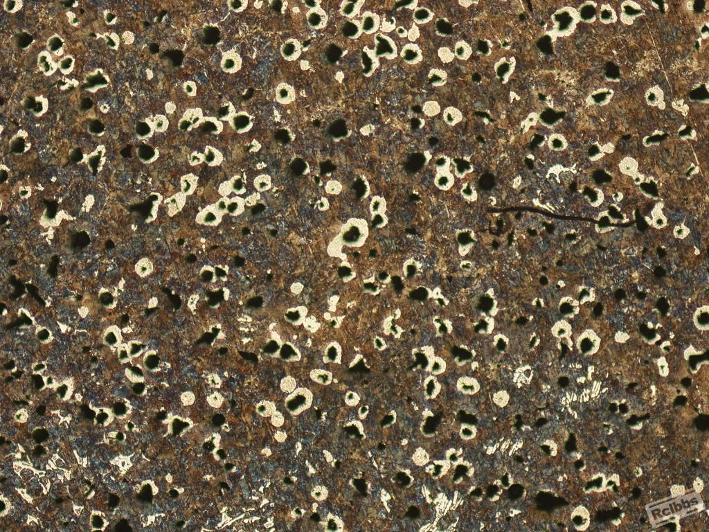

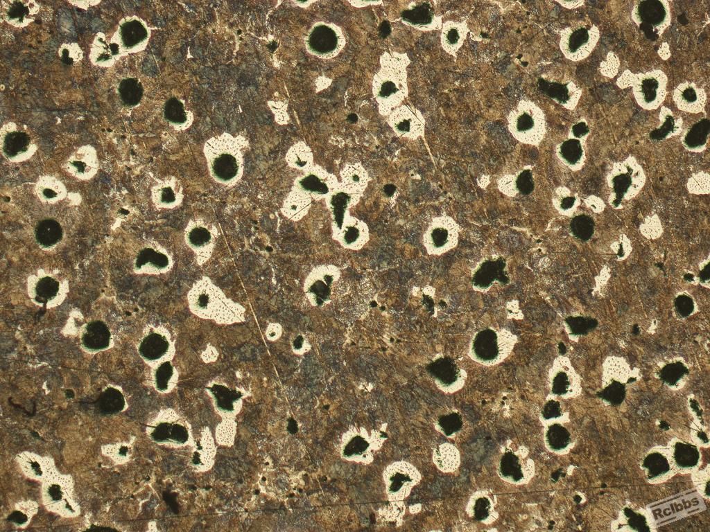

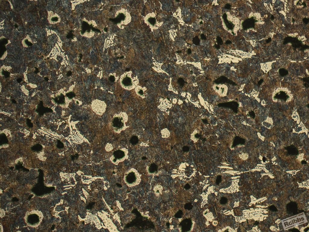

7楼照片的冒口组织,感觉相差很大的,个人感觉冷却慢造成的,师友们帮忙分析一下。
50倍
100倍

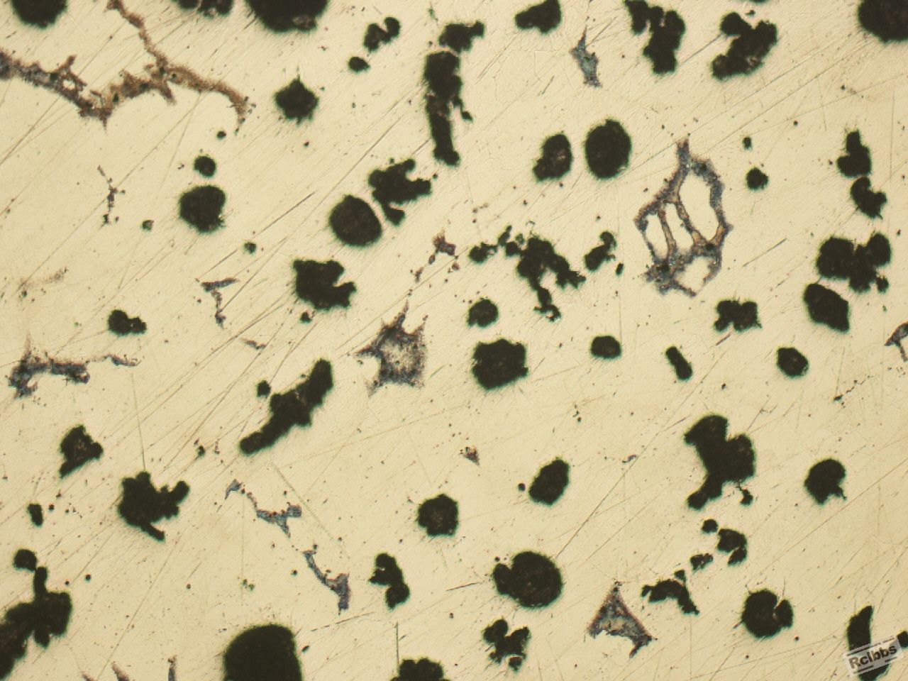

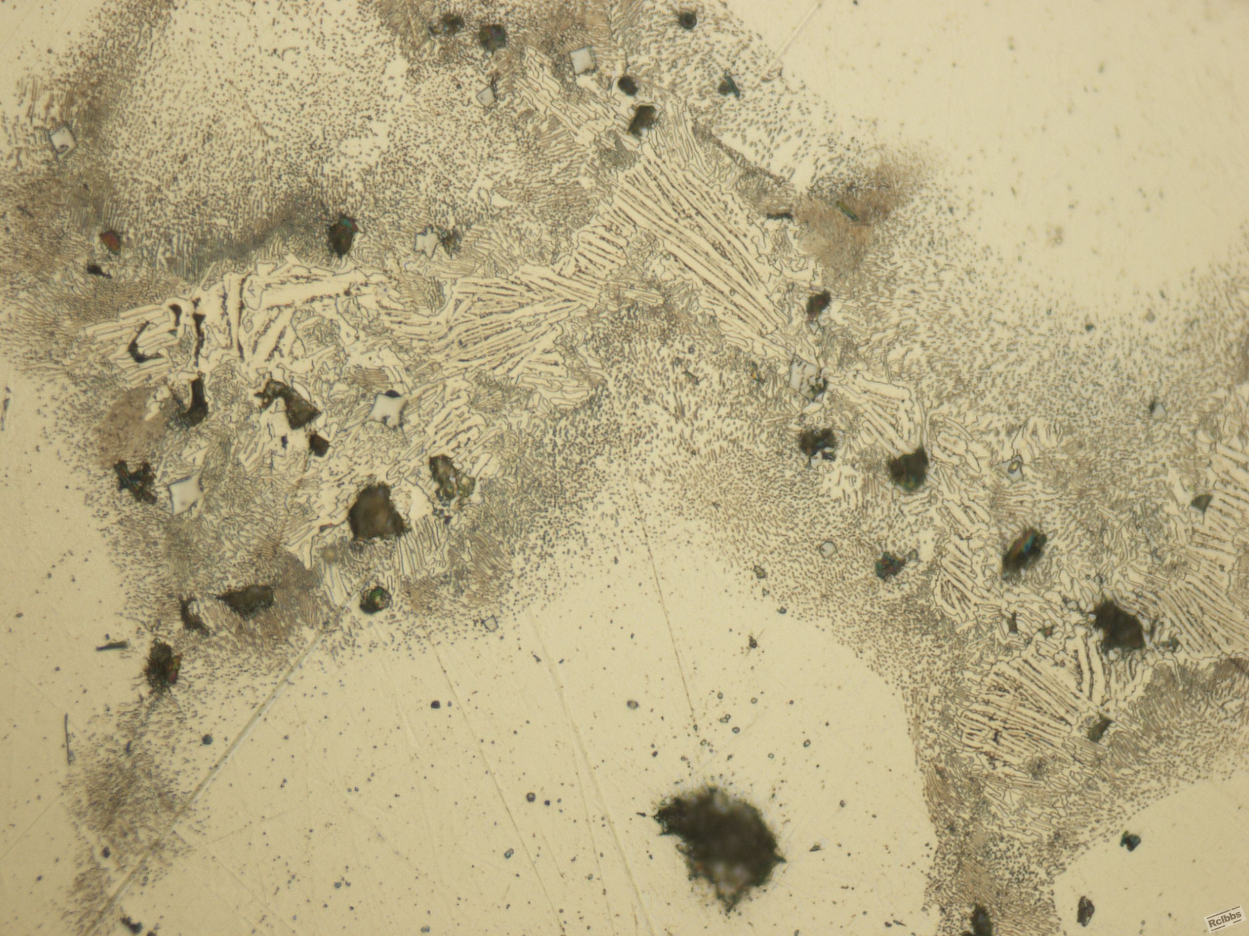

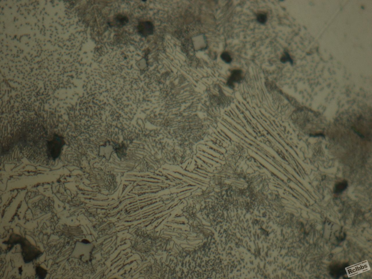

 楼主| 发表于 2010-12-17 15:21:39 | 显示全部楼层
还有高倍的
500倍
1000倍

发表于 2010-12-17 15:26:02 | 显示全部楼层
50倍
100倍
xyl_73 发表于 2010-12-17 15:14
是这样的,截面较大的铸件各部分由于凝固时间差球化是有区别的,细小部分等级“好”、粗大部分等级“差”些。
发表于 2010-12-17 17:56:16 | 显示全部楼层
前面的几张照片,有鱼骨状的奥氏体和渗碳体的混合物为莱氏体,因莱氏体的基体是硬而脆的渗碳体,所以硬度高,塑性很差

 楼主| 发表于 2010-12-18 11:02:22 | 显示全部楼层
这次的用的是浇口棒,发现边缘和内部有明显的组织差别,边缘位置没有发现磷共晶体,而中间存在大量的磷共晶体,对于这样的产品怎么判定呢?
边界
边缘组织
心部组织
签到天数: 2219 天
发表于 2010-12-18 11:44:29 | 显示全部楼层
“磷共晶”为低熔点(凝固点)物质,球墨铸铁铸件边缘位置由于凝固早,石墨球细小共晶团小所以磷共晶被细化分割而“没有发现磷共晶体”;
     铸件厚大部位最后凝固,石墨球粗大共晶团较大,磷共晶由于凝固点低最后在共晶团晶界凝固聚集,“物以类聚”所以厚大中间部位晶界存在大量的磷共晶体。
