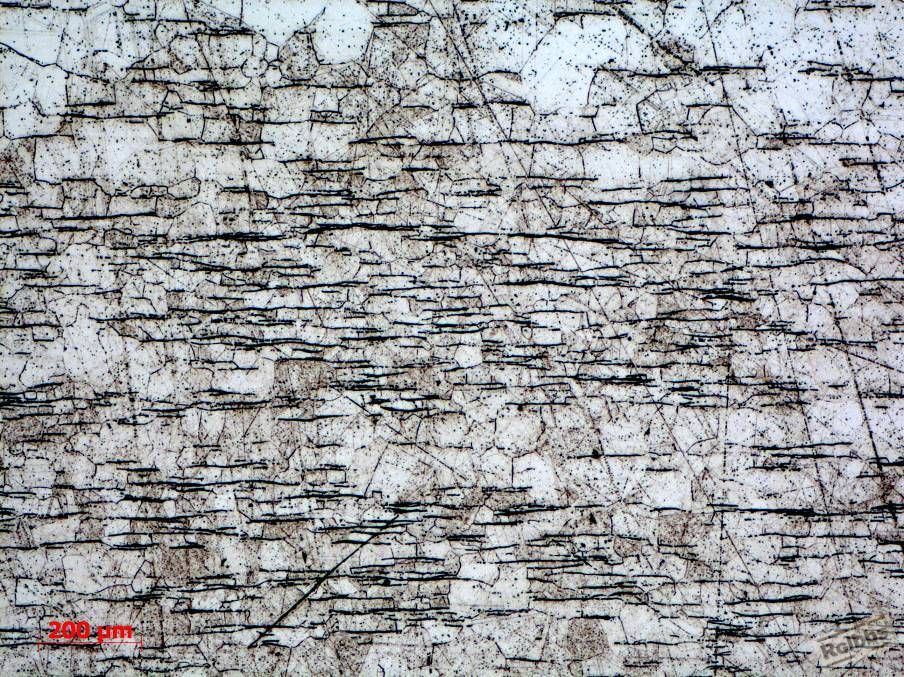

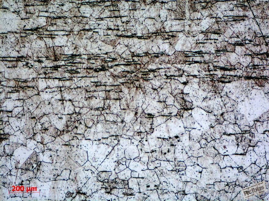

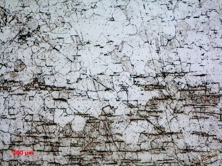

材质为309S不锈钢,取样所作金像如图所示,发现有很多条状组织,哪位大师能告诉我这是什么组织,以及什么原因产生的,什么样的工艺导致,怎样能够消除?谢谢

制样不清楚!专家难回答你的问题哟

制样不怎么样。有点象硫化物,你材料的S含量是多少?

照片是不够清楚,影响判断。是否为硫化锰夹杂?用于切屑断屑?
 楼主| 发表于 2010-12-12 22:02:14 | 显示全部楼层
先谢谢各位,制样就不讲了,不是我做的,我想问一下第一幅图下面和第二幅上面,晶粒有明显的变形,是否是因为固溶处理温度不够,或者根本就没有经过固溶而是直接轧制所得,终轧温度较低而出现的图中的现象(变形的晶粒靠近板材的中间)?

    建议抛光态(不腐蚀)看一下,如果有的话,可能是硫化物。
