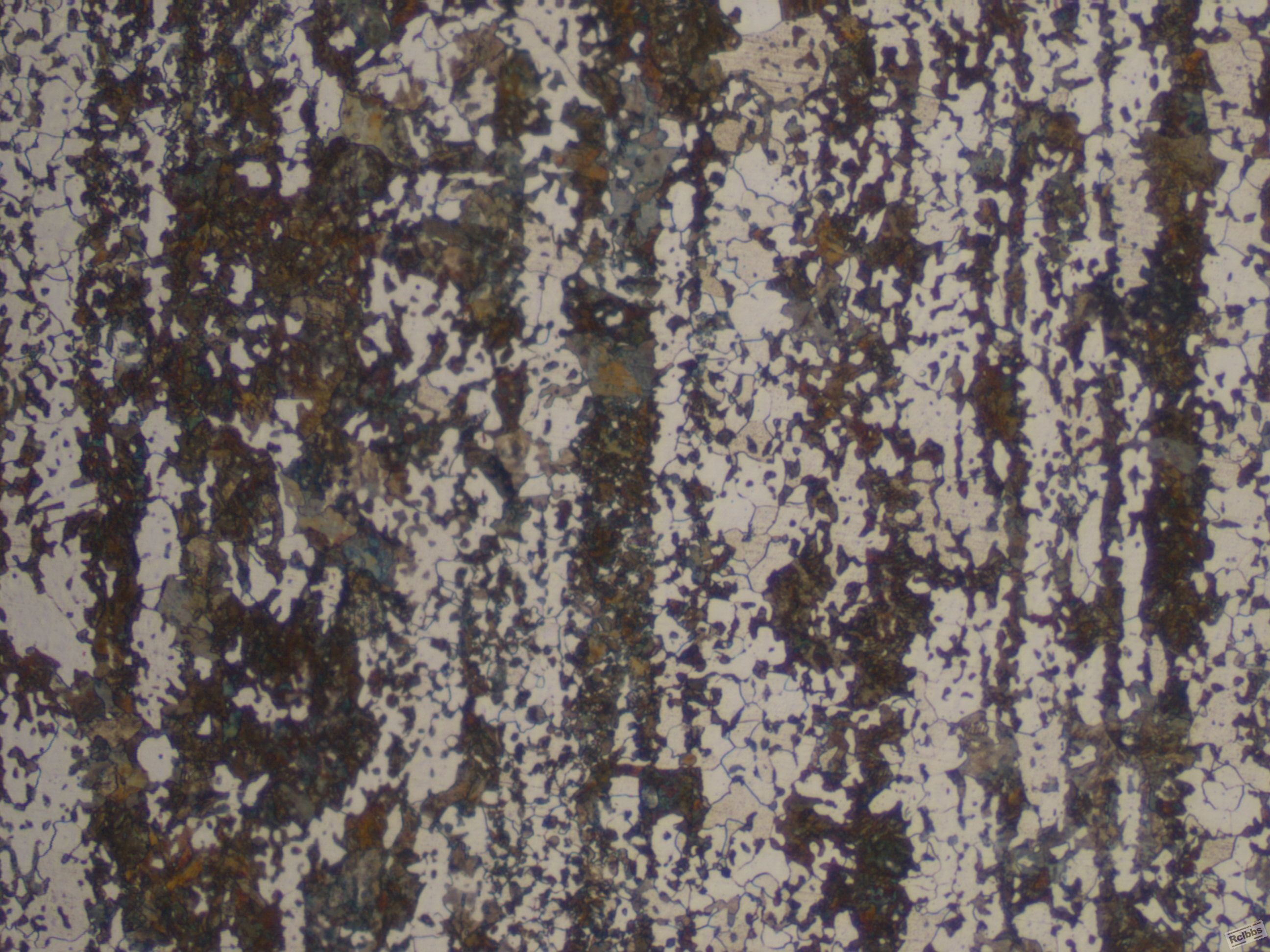

发表于 2010-12-10 16:08:07 | 显示全部楼层 |阅读模式
帮忙看一看
 楼主| 发表于 2010-12-10 17:03:33 | 显示全部楼层
是放大100倍的图片 是20MnCrS5材料的锻件做正火
签到天数: 95 天
发表于 2010-12-13 16:46:21 | 显示全部楼层
正火保温时间不充分!
 楼主| 发表于 2010-12-14 00:26:00 | 显示全部楼层
大概保温多久呢  加热温度是多少啊
 楼主| 发表于 2010-12-14 00:29:48 | 显示全部楼层
回复 3# zhangyi
    能说的细一点吗
发表于 2010-12-14 07:05:18 | 显示全部楼层
产品有效尺寸多少?用什么炉子做?
 楼主| 发表于 2010-12-14 10:06:23 | 显示全部楼层
回复 6# 贝迪颐园
    260X90X90  mm     箱式炉
发表于 2010-12-14 10:30:10 | 显示全部楼层
900度保温150分钟,出炉空冷。效果可能不明显,要高温扩散退火。
发表于 2010-12-14 10:31:33 | 显示全部楼层
不好意思,应该是出炉风冷。
 楼主| 发表于 2010-12-14 10:55:14 | 显示全部楼层
回复 8# 贝迪颐园
    风冷的目的是什么,主要可以达到什么效果。
发表于 2010-12-14 15:02:45 | 显示全部楼层
你拿一个空冷,拿一个风冷,然后取样打硬度看金相就明白了。
 楼主| 发表于 2010-12-14 19:04:10 | 显示全部楼层
回复 11# 贝迪颐园
    风冷不是 很容易形成贝氏体
发表于 2010-12-14 19:09:53 | 显示全部楼层
还想问一下楼主是什么地方供的毛坯啊,是铸造后锻打,还是通过连铸连轧线上成型的啊?
发表于 2010-12-14 19:48:50 | 显示全部楼层
你的尺寸较大,贝氏体不会太多,但含Mo的材料正火较容易出现贝氏体。
 楼主| 发表于 2010-12-15 10:15:25 | 显示全部楼层
回复 13# tuisi-xingsan
   我们的产品是电熔炼和连续浇铸热扎然后供货的 我们冷段再做热处理的   那怎么金相里面有贝氏体的呢  请赐教
签到天数: 1834 天
发表于 2010-12-30 10:29:25 | 显示全部楼层
什么毛坯?是铸造后的,还是通过连铸连轧成型的?
发表于 2011-1-6 09:42:40 | 显示全部楼层
已经达到三级以上了、
发表于 2011-3-2 16:16:51 | 显示全部楼层
从图片上看带状超出3级
发表于 2011-3-2 20:35:19 | 显示全部楼层
再加一道正火加高回
