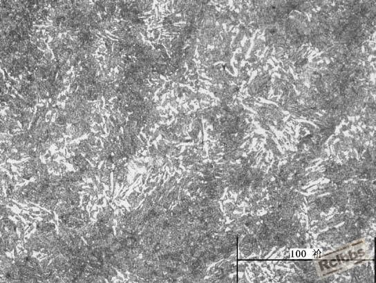

有一根42CrMo的轴,直径60mm,调质后发现心部有铁素体
由于是外协加工的,不知是加热温度/时间不足,还是冷却不足造成的?
请帮忙分析分析
金相照片见附件,放大500倍

    楼主提供的信息资料不全:心部铁素体可能是加热不足(欠热)产生的未溶铁素体或冷却不足形成的析出(先共析)铁素体。

从提供的金相图片看,象似有块状的未溶铁素体。

大块铁素体

您提供的图片上看,加热时间不够的可能性较大。

我就是因为看不懂这到底是先析出的铁素体还是未溶解的铁素体?
望高手指教怎么看

    应该是未融铁素体组织。

同意6楼看法,是未溶铁素体

未融熔铁素体

未融铁素体

大家都说是未溶铁素体,能不能告诉我是怎么判断出来的呢?
有何不同

未溶铁素体的形成:1.加热温度不够
                  2.保温时间不足

是不是未溶F杂乱无章,而先分析集中在晶界
