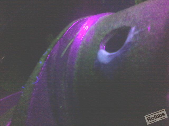

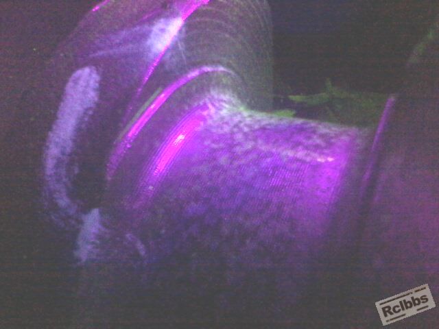

图1中油孔倒角是按图纸标准做的,完全符合要求。
图2中主轴颈止推面有3-4条放射状裂纹、磁痕(10mm)
图3中主轴颈止推面有无数条放射状点状磁痕(1mm、2mm、3mm)
图4中主轴颈止推面一圈仅一条4mm左右磁痕
图1为重复淬火、过热引起,图2为淬火裂纹,图3磨削裂纹,图4材料缺陷

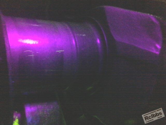

 楼主| 发表于 2011-9-9 12:54:34 | 显示全部楼层
42CrMoA圆角淬火曲轴的三张探伤缺陷(磁痕、裂纹)图片
曲轴轴伸线状磁痕
