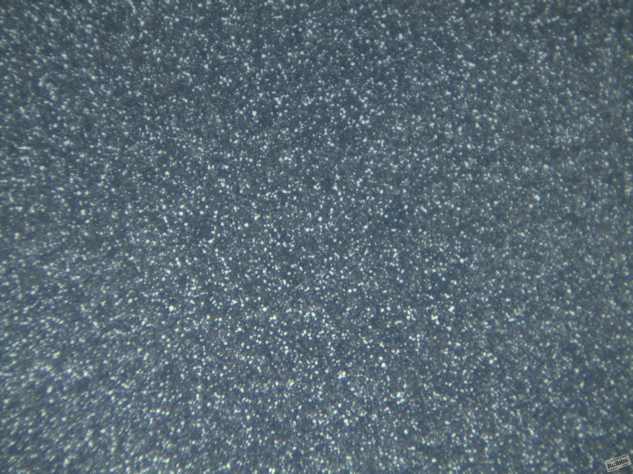

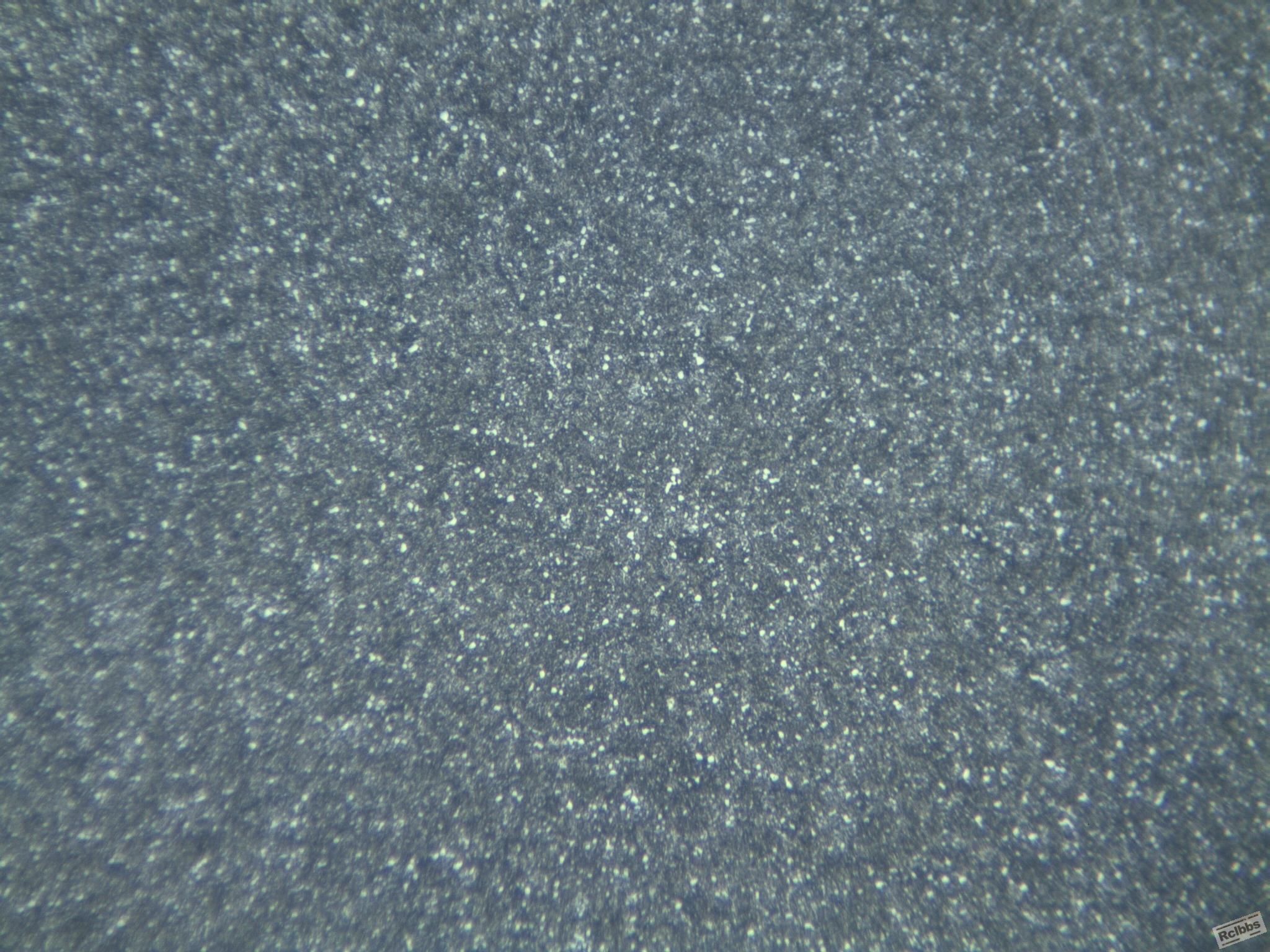

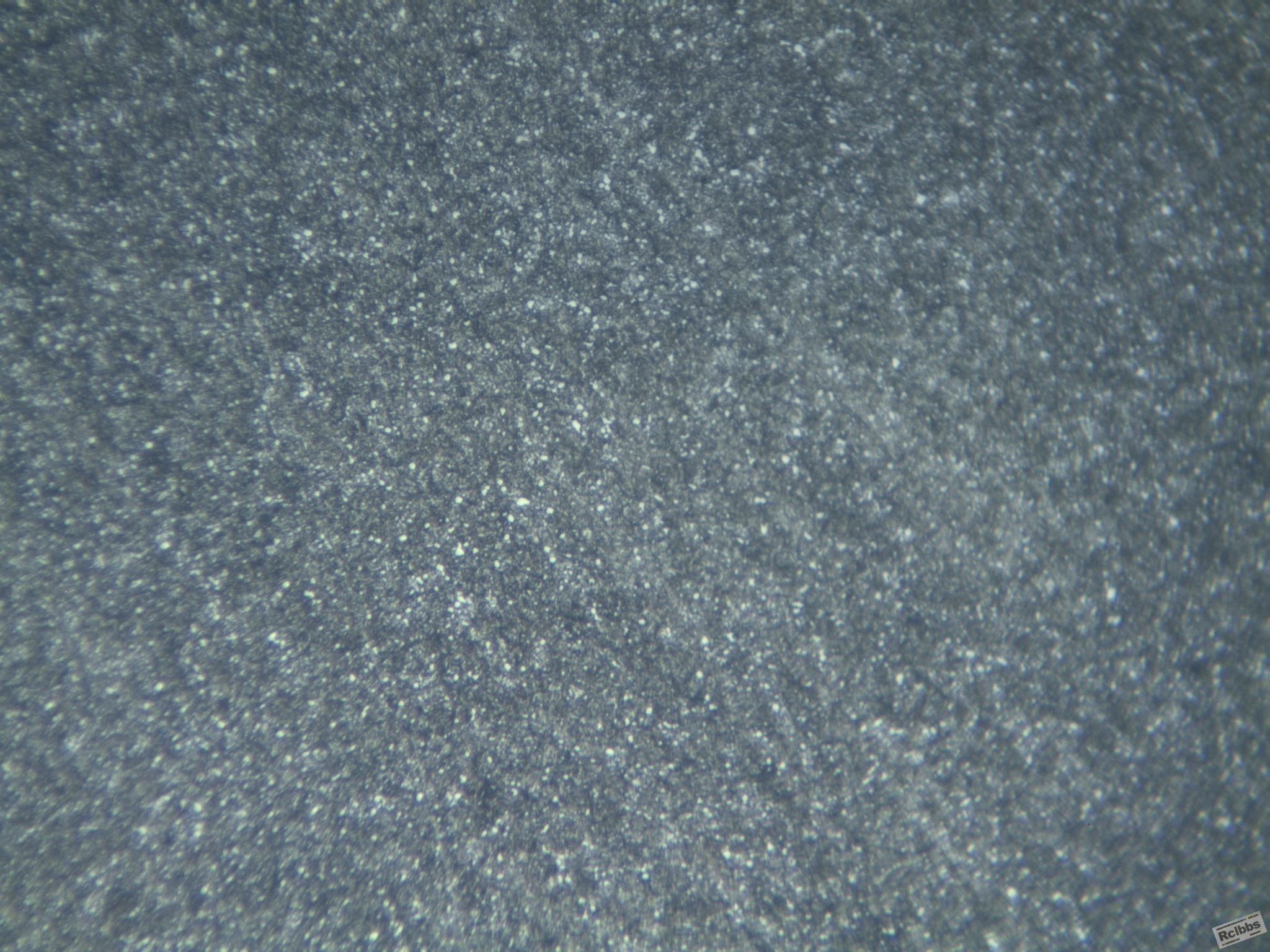

工艺:淬火+回火,网带炉淬火,硬度700HV,材料厚度为0.18mm,回火后烘干时因设备短路起火,导致产品退火,现硬度为350~400HV。因截面太小,这是平面的金相组织,请专家帮忙分析一下此产品还有用吗?重新淬火后硬度合格但手感韧性很差。

发表于 2010-12-14 15:26:54 | 显示全部楼层
手感韧性差是怎样判断的呀,韧性可以这样判断吗
发表于 2010-12-14 17:18:10 | 显示全部楼层
照道理材料是还能使用的,重复淬火时工艺可能要再考虑一下。
另外,正如楼上所说,韧性不足要看机械性能的,手感人和人之间差别太大。
