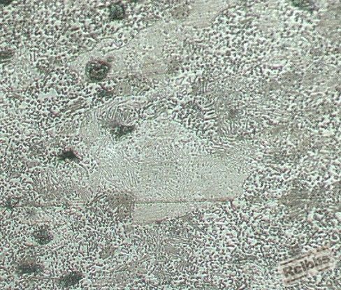

试样做的不是很好,各位专家可以讨论下该组织存在什么问题!
 楼主| 发表于 2010-12-15 10:34:15 | 显示全部楼层
上面有两个退火组织图片,有两个淬火组织图片!
各位专家帮忙分析下该金相组织存在的一些问题!各抒己见!

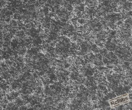

第一张退火图片,有不合格区域,但是总体应该不影响使用, 第三张的球化退火应该很均匀,但是可能有缩孔

第一张 没有球化均匀啊 ,片层珠光体区域量 挺多的
第三张 球化的很好

第一张 没有球化均匀,片层珠光体区域量比较多,温度偏低或者保温时间不足
第三张的球化退火组织比较均匀的,正常

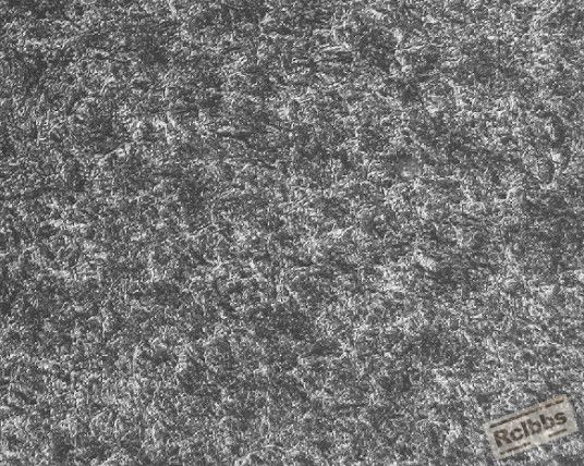

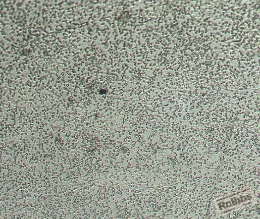

从第二和第四张淬火组织看,根据JB/T1255-2001标准觉得第二张组织不是合格的,达到四级以上(不知道是多少倍数?);第四张正常组织,可以评判三级

我感觉你的2  4 淬火照片碳化物不是很好   有网状的趋势

    楼上说的能不能再仔细些呢?你觉得温度可以再提高吗?
    该产品淬火后硬度在62~63HRC之间,有些偏低!

有一张球化不好,淬火的温度有点偏低,3级有点勉强。

第一个球化不好,你的淬火图片看的不清楚  建议传高倍的图片 你的4个照片 是同一个试样拍的照片吧    球化不良导致碳化物略微偏析,个人意见欢迎指正,学习中

第一张球化的肯定不好,有大量片状珠光体存在,肯定是不合格的组织.应该是加热温度太低或者保温时间不够造成的.
第三张球化组织还比较好,黑的点应该是制样抛出的麻点,不知哪位老兄,500X看到缩孔了.晕.

第三张合格,其它都不太好

第一张粗看是欠热组织,但没准再磨制下就变合格组织了!

支持11樓意見,第一張退火組織明顯上面還有很多珠光體組織,說明加熱溫度太低,保溫時間短;第二張回火馬氏體中碳化物呈网带状分布,可能是加热温度高了或者原材料不好;第三长组织还不错,第四张吧,抱歉,可能图片不清楚还是怎么回事,很少看到碳化物,组织还算均匀

第三张图的碳化物颗粒少,好像不是轴承钢,也可能是表面脱碳区域的组织。
