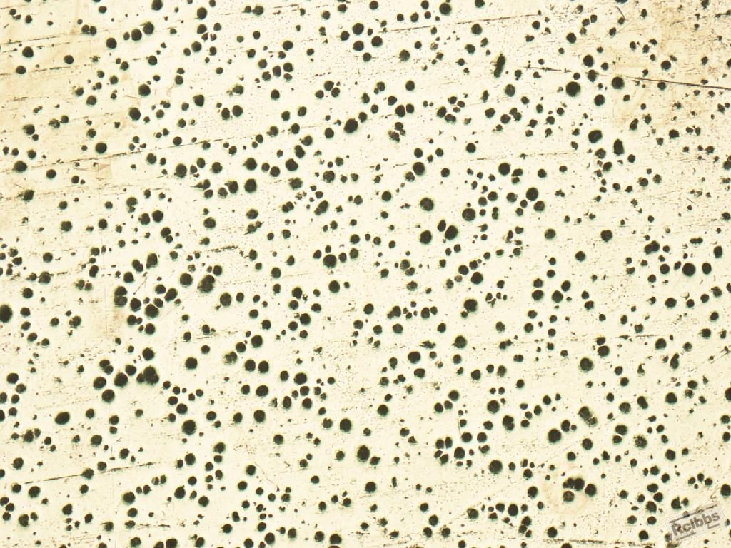

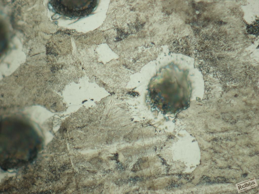

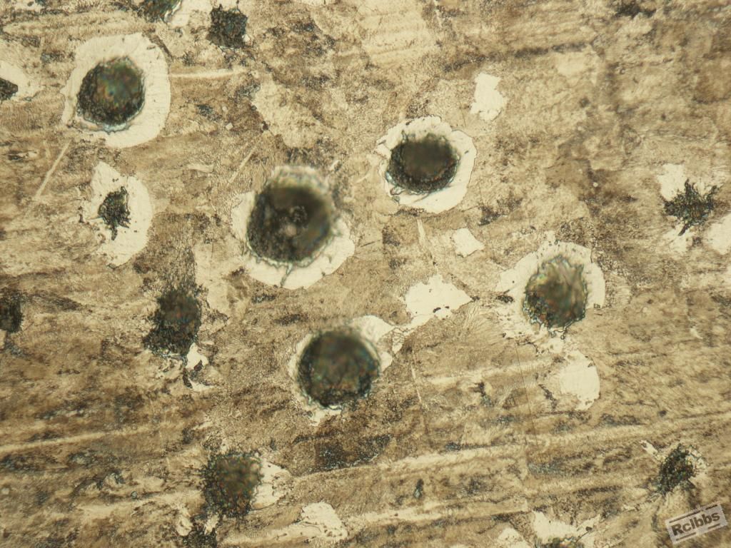

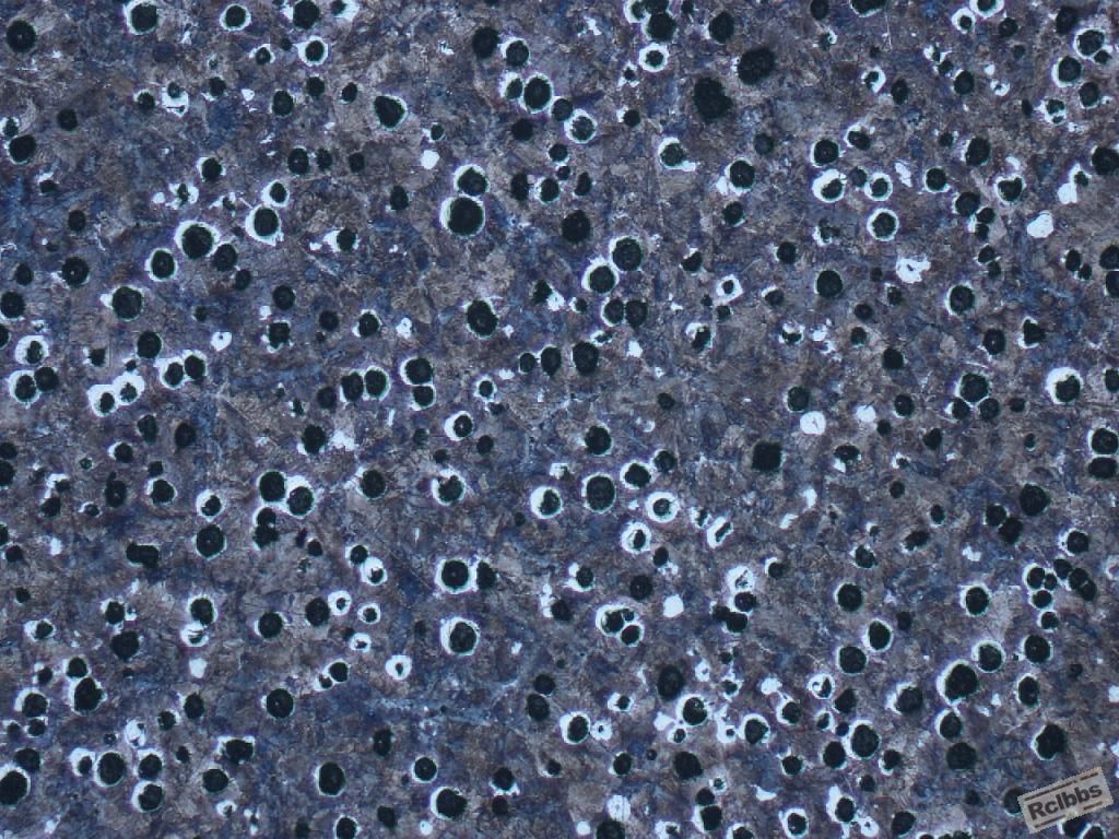

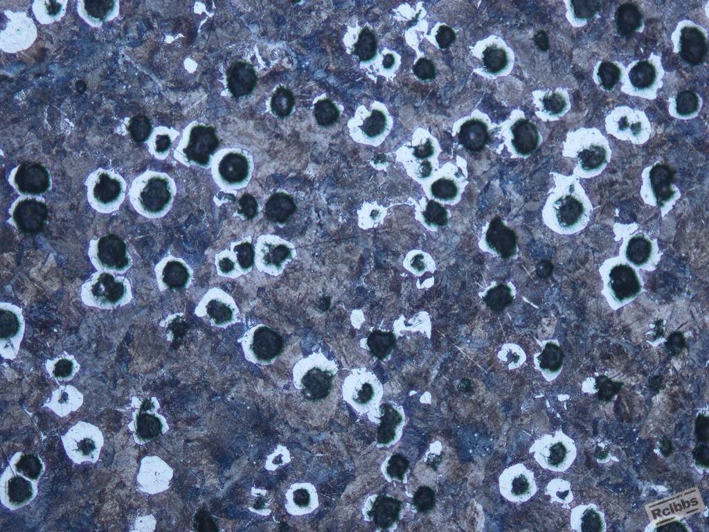

今天做了个比较满意的图片,和大家分享。有需要改进部分希望列位师友不吝赐教。
50倍
100倍
100倍腐蚀
500倍腐蚀
1000倍腐蚀
发表于 2010-12-16 11:27:27 | 显示全部楼层
相当不错,可是还能够见到明显的划痕,采用电解抛光可以避免

 楼主| 发表于 2010-12-16 12:29:45 | 显示全部楼层
条件有限,采用的是砂轮、手工砂纸、机械抛光。

发表于 2010-12-16 12:41:28 | 显示全部楼层
回复 3# xyl_73
说实话制样水平待提高,但铸造球化水平可进步快呀!QT700—2应该没问题了!

 楼主| 发表于 2010-12-16 12:47:58 | 显示全部楼层
这个试样铸态就超过700了,只是在制样方面需要专家们推荐一些资料

发表于 2010-12-16 13:10:00 | 显示全部楼层
回复 5# xyl_73
有好的抛光设备、辅材最好,盗用《卖油翁》一句话“无他,唯手熟尔!”

发表于 2010-12-17 08:51:30 | 显示全部楼层
球化率90%以上,制样不太好,可用金刚石抛光剂抛光,它抛光球铁试样可真实地反映石墨的色泽和分布,比三氧化二铬抛光效果好多了。

 楼主| 发表于 2010-12-17 09:48:20 | 显示全部楼层
回复 7# 盛丽丽
    非常感谢盛工提醒,以后会尝试。

发表于 2010-12-17 14:23:37 | 显示全部楼层
先赞一个。我们也是这个抛光条件、铸造水平,P约占90%吧

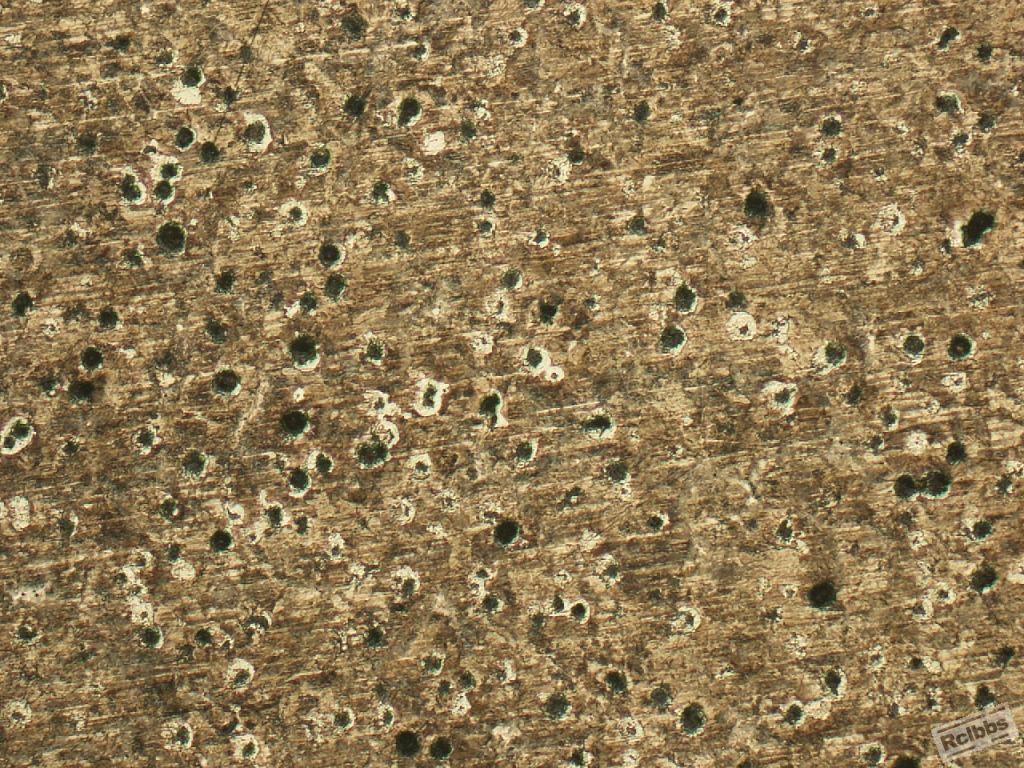

 楼主| 发表于 2010-12-20 11:27:59 | 显示全部楼层

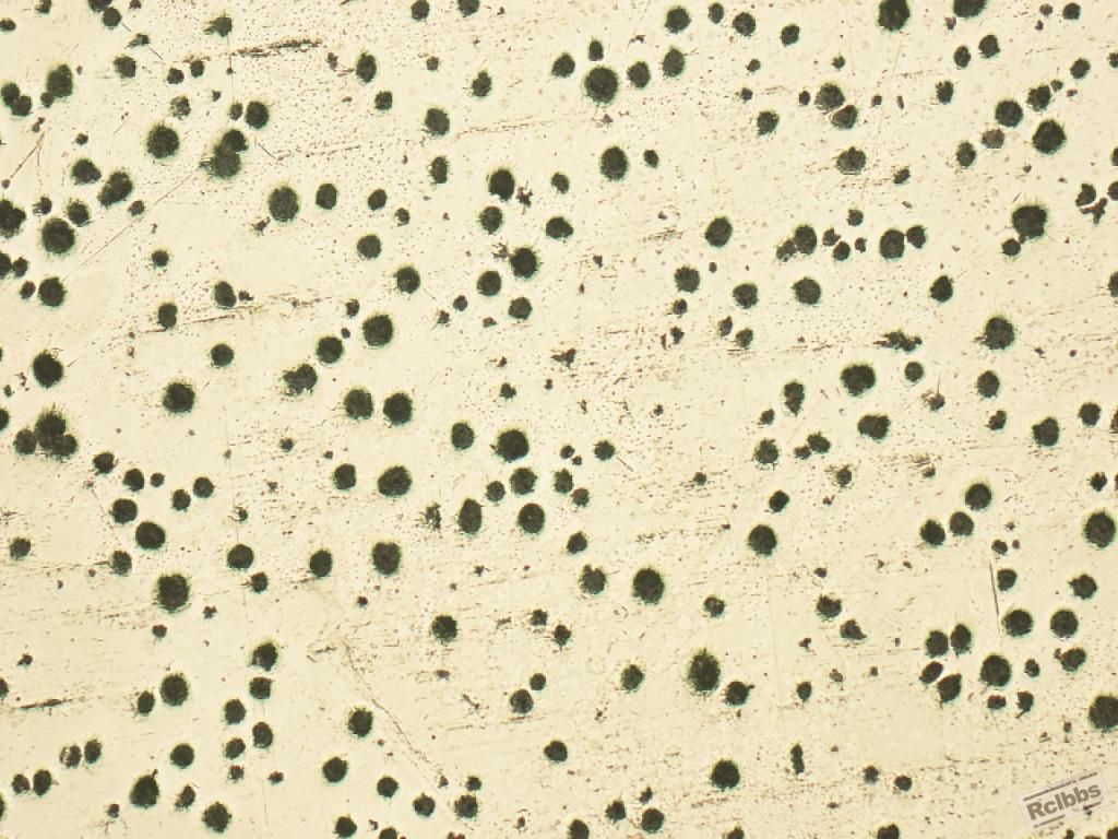

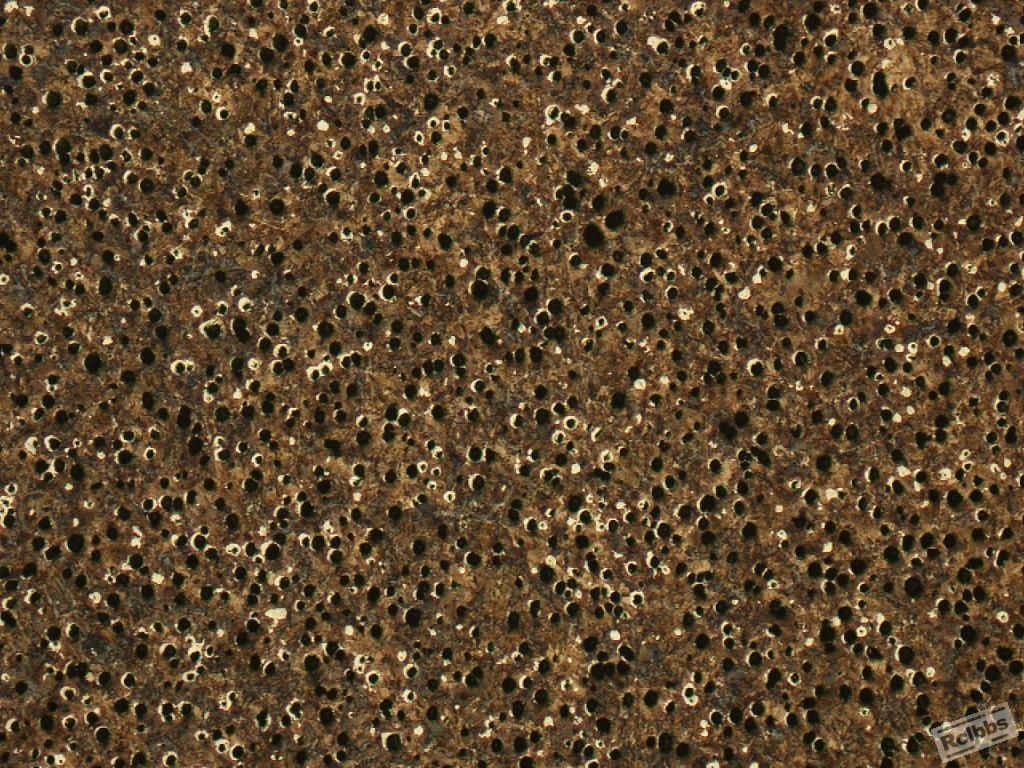

每日进步一点点
50倍
100倍
200倍
