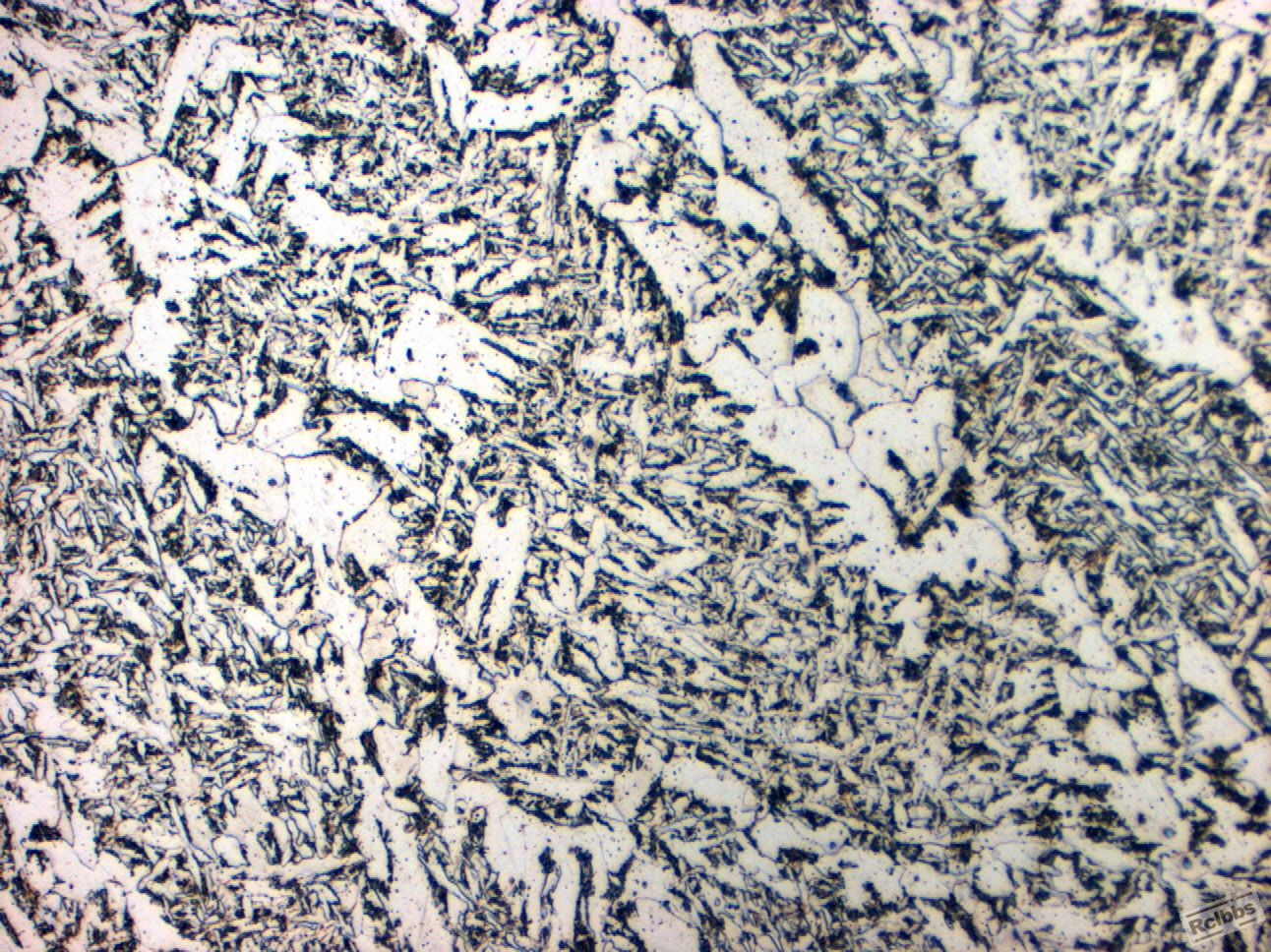

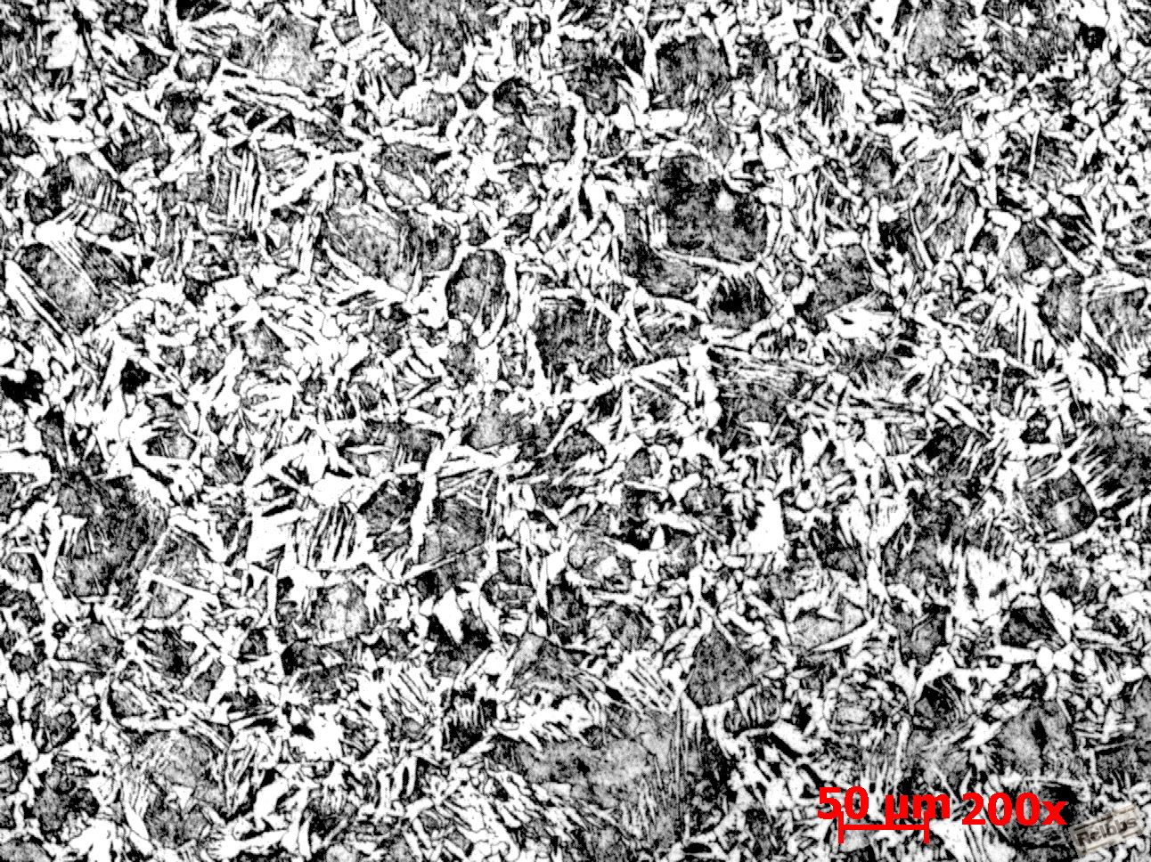

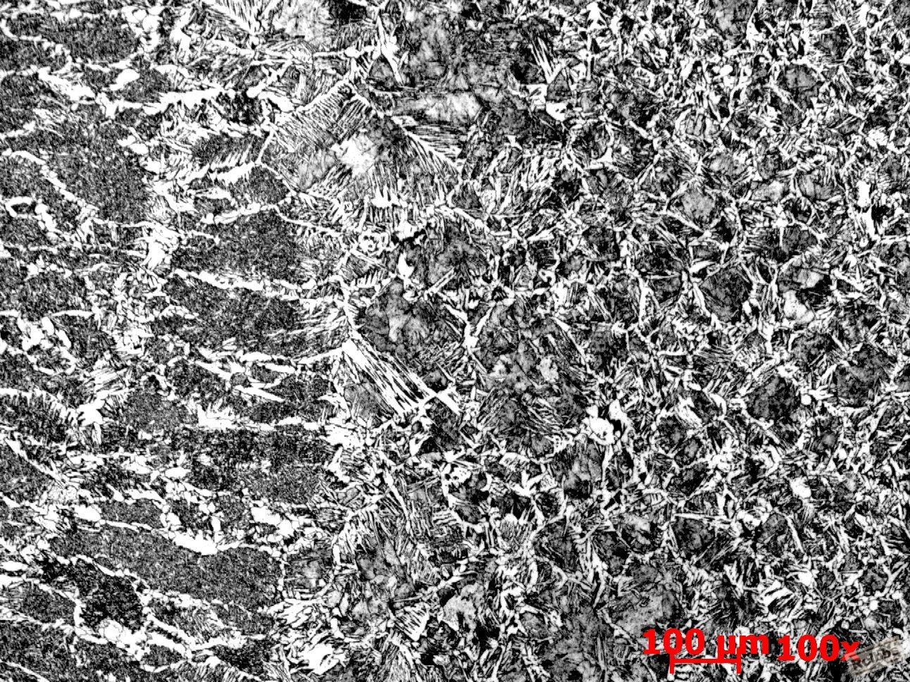

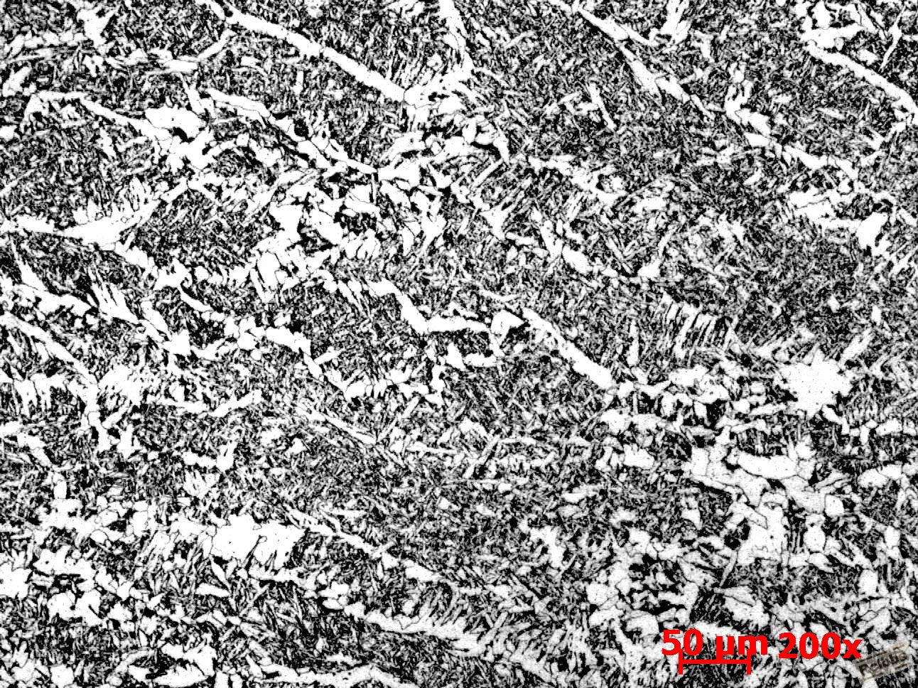

材料20G   金相照片焊缝组织
组织3的金相照片为片状铁素体+贝氏体+索氏体,有魏氏组织。
这个对吗 ?
组织4金相照片的组织是什么,请高手指点

发表于 2010-12-18 20:08:19 | 显示全部楼层
网状铁素体。下贝氏体,马氏体

发表于 2010-12-19 22:28:51 | 显示全部楼层
有魏氏组织存在的
发表于 2010-12-24 08:33:52 | 显示全部楼层
网状铁素体+马氏体,有魏氏组织及屈氏体存在.
发表于 2010-12-24 09:48:42 | 显示全部楼层
要是我写组织我会这样写,
组织3:板条铁素体沿柱状晶界析出(部分无碳贝氏体)+块状铁素体+珠光体。
组织4:块状、网状分布的铁素体(呈魏氏组织)+珠光体
仅供参考...

发表于 2010-12-24 10:53:06 | 显示全部楼层
第一张:母材带状铁素体+索氏体;
组织1:熔合线附近组织,左侧为焊缝区组织,中部为过热区组织,右侧为不完全正火区组织;
组织2:上部为魏氏体,下部为铁素体+屈氏体;
组织3:焊接区组织,铁素体+屈氏体;
组织4:铁素体+屈氏体。
个人见解,请各位多指教。

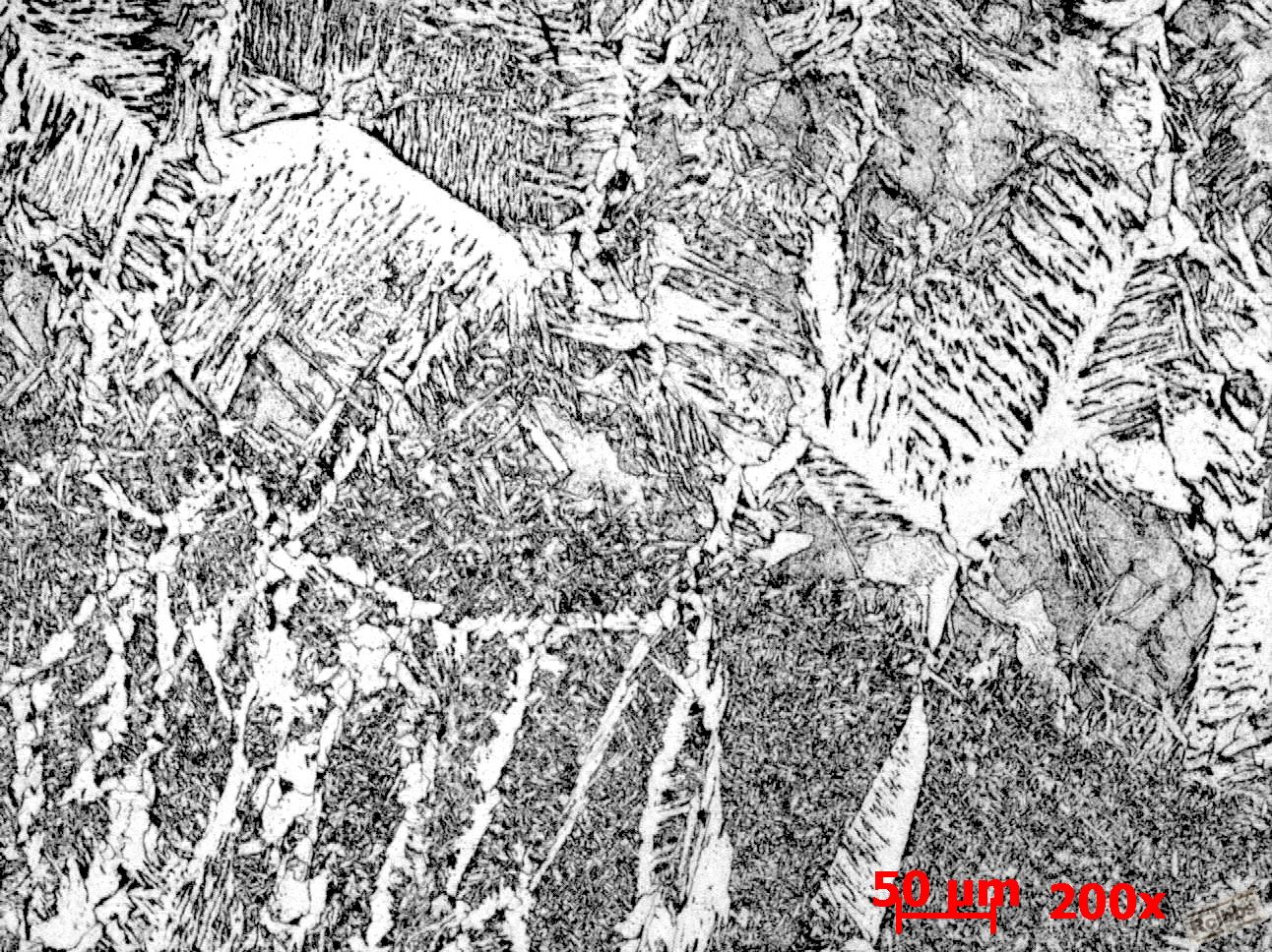

发表于 2011-1-14 13:57:55 | 显示全部楼层
第一张应该是  铁素体和粒状贝氏体吧
第二张网状铁素体  少量小块状铁素体  珠光体
第三张魏氏体  珠光体  索氏体
第四张魏氏体 块状铁素体  和珠光体  索氏体(屈氏体)
第五张块状与长条铁素体   魏氏体组织  与索氏体(屈氏体)
还望高人指点啊
