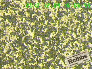

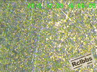

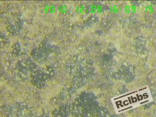

 楼主| 发表于 2010-12-18 08:01:31 | 显示全部楼层
这就是他们说的甲醇滴在套圈上造成硬度不够的 金相 做的不好 见谅。
材质GCr5
热处理工艺  锻造    退火     车加工     837淬火    低温回火

发表于 2010-12-18 21:00:49 | 显示全部楼层
回复 4# 刘武乐
    从图片看,材料没有淬上火,温度不够,组织大块的団絮状屈氏体。没有完全奥氏体化以致没有得到合理马氏体组织
签到天数: 108 天
 楼主| 发表于 2010-12-19 08:02:37 | 显示全部楼层
谢谢  我一直认为这是没有淬火的材料
