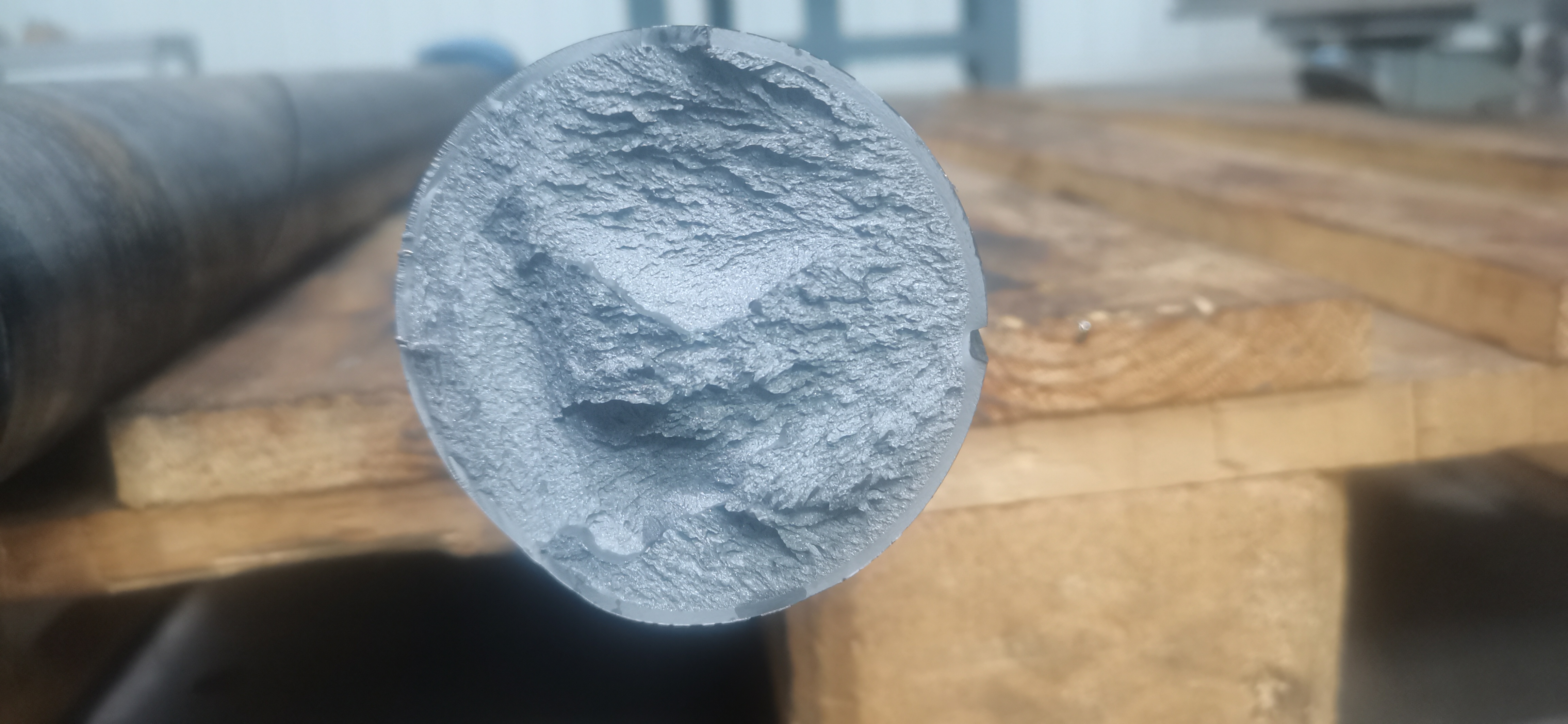

这种算是解理断口吗?Ф80的40Cr调质后高频淬火,在校直的时候断了

解理断口是通过扫描电镜看的
签到天数: 288 天
发表于 2022-7-8 17:34:04 | 显示全部楼层
做SEM看看就知道了,有点麻烦
签到天数: 288 天
发表于 2022-7-8 17:34:45 | 显示全部楼层
但是要保护好断口,不要被污染
签到天数: 288 天
发表于 2022-7-8 17:35:21 | 显示全部楼层
你这个估计不太好搞,而且费用蛮贵的。
签到天数: 288 天
发表于 2022-7-8 17:36:01 | 显示全部楼层
高频只是做表面,怎么会断了啊
签到天数: 288 天
发表于 2022-7-8 17:36:25 | 显示全部楼层
况且你这是调质过的,不会脆断啊
签到天数: 288 天
发表于 2022-7-8 17:36:53 | 显示全部楼层
除非你调质的操作过程有问题
签到天数: 288 天
发表于 2022-7-8 17:37:22 | 显示全部楼层
40Cr有回火脆性的,调质一定要注意的。
签到天数: 288 天
发表于 2022-7-8 17:38:04 | 显示全部楼层
不知道你高频淬硬层深度是多少。
签到天数: 288 天
发表于 2022-7-8 17:38:42 | 显示全部楼层
我们也经常做种轴的,但是没有出现过
签到天数: 288 天
发表于 2022-7-8 17:39:04 | 显示全部楼层
没有出现过断裂的现象,
签到天数: 602 天
发表于 2022-7-24 21:32:15 | 显示全部楼层
多种原因分析吧,3楼。正常情况真的不断的。
签到天数: 602 天
发表于 2022-7-25 21:09:13 | 显示全部楼层
还有一个建议,就是采用这种方式淬火的,可以要求供应商提供超声波探伤材,以确保原材料芯部缺陷在可控范围内。
