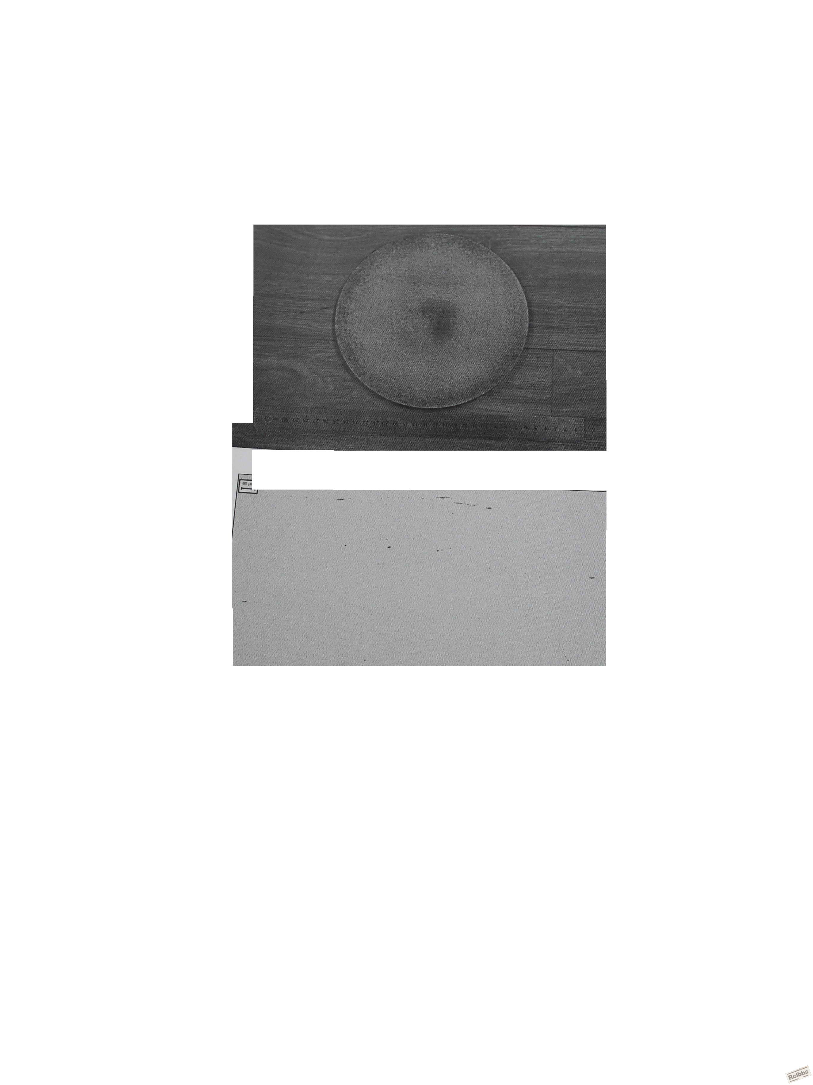

 楼主| 发表于 2011-1-19 00:40:54 | 显示全部楼层
化学成分分析,其余元素正常,碳标值为40
靠上限
超声波检测:轴颈处直径1.9mm缺陷,指示深度正轴心位置(评定3级);轴端处沿轴线有一72mm直径2.3mm的裂纹,从检测来看应也是中心部位。(评定4级)
式样材料检测:中心部位一级疏松。

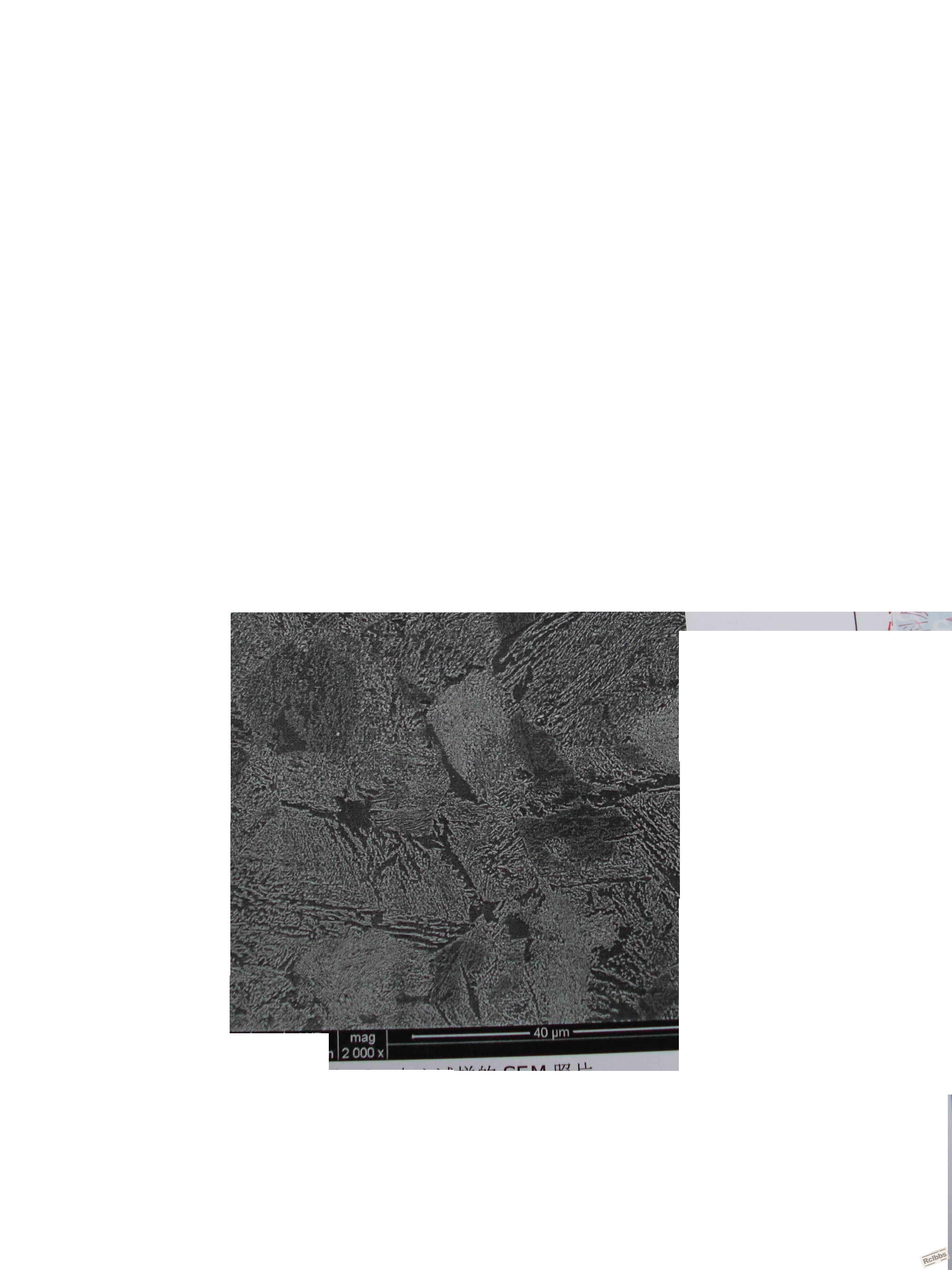

 楼主| 发表于 2011-1-20 21:14:10 | 显示全部楼层
电镜表面显微组织                                             形貌机夹杂物分布

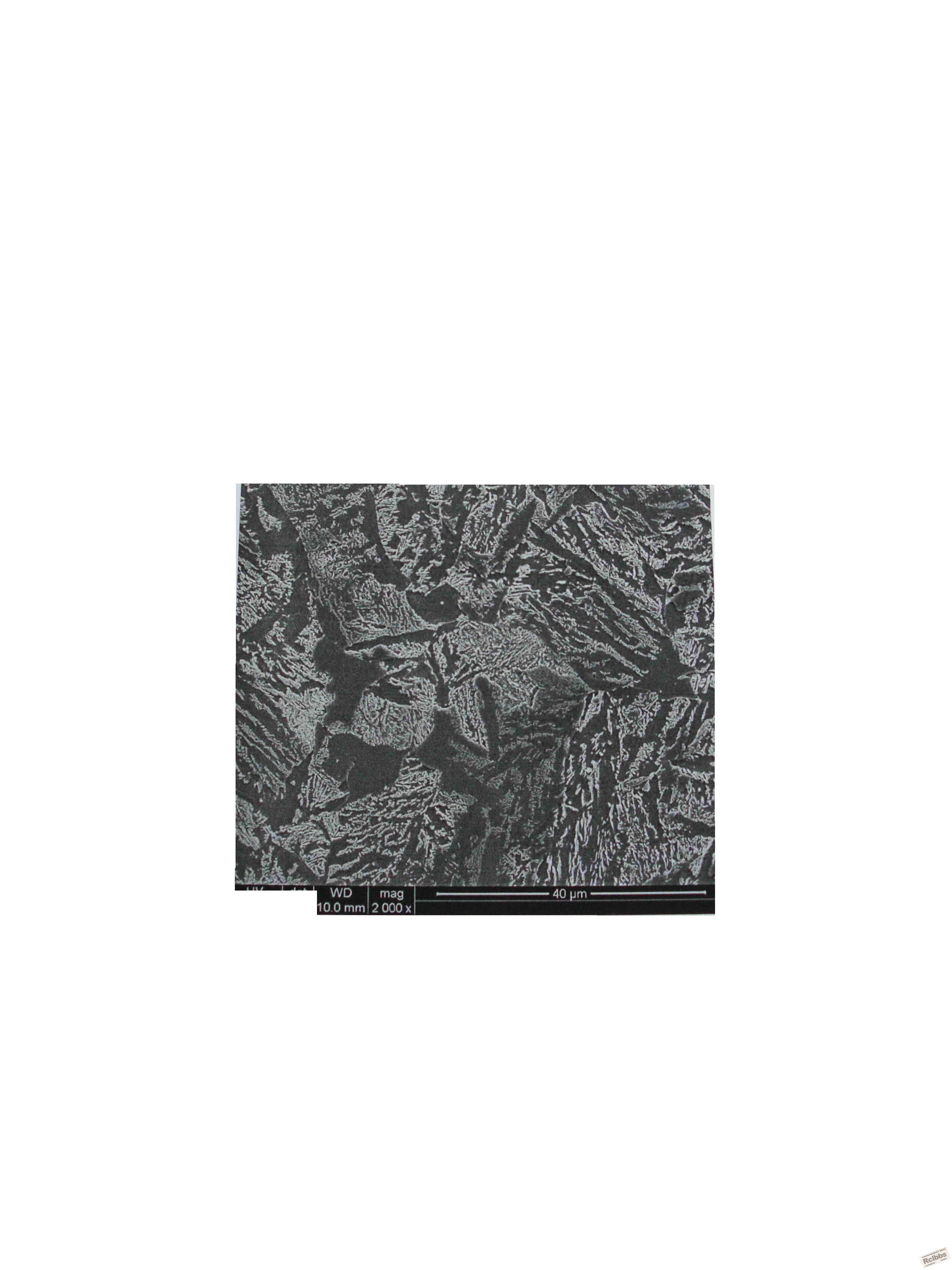

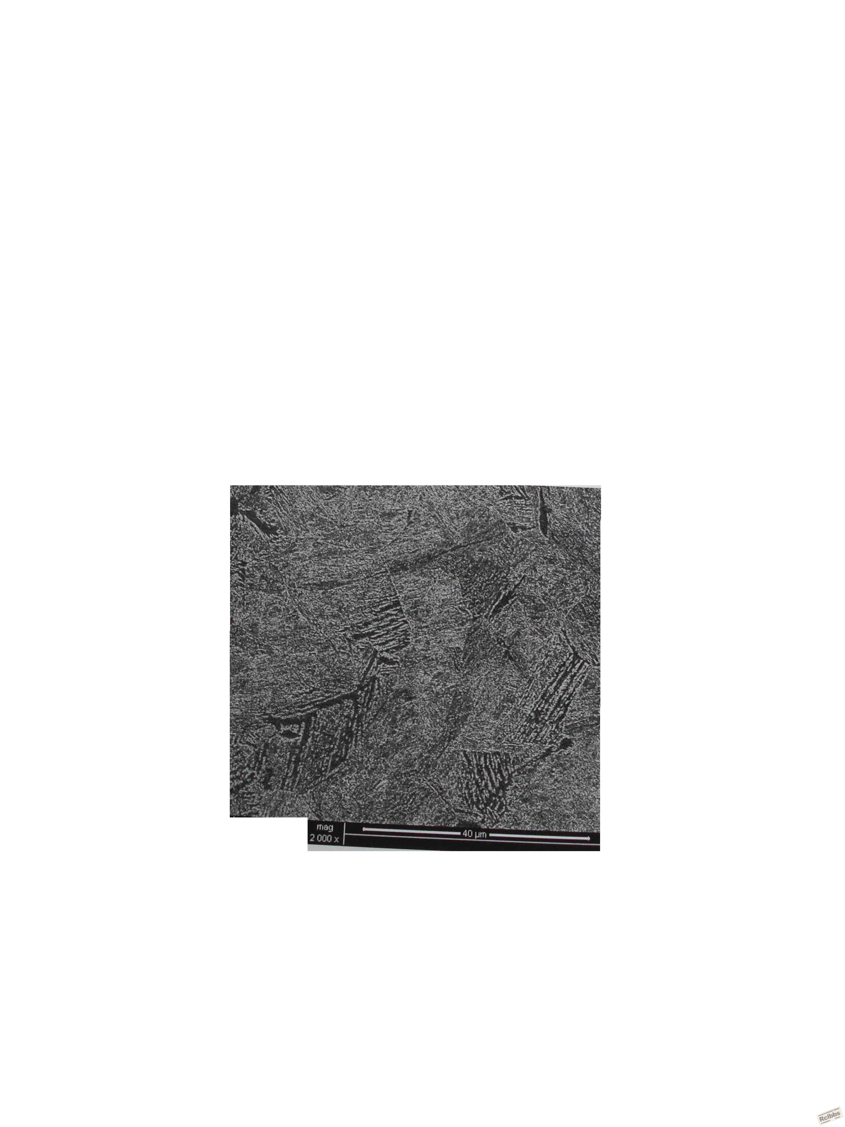

 楼主| 发表于 2011-1-20 21:33:34 | 显示全部楼层
45mm处电镜                              中心处电镜
