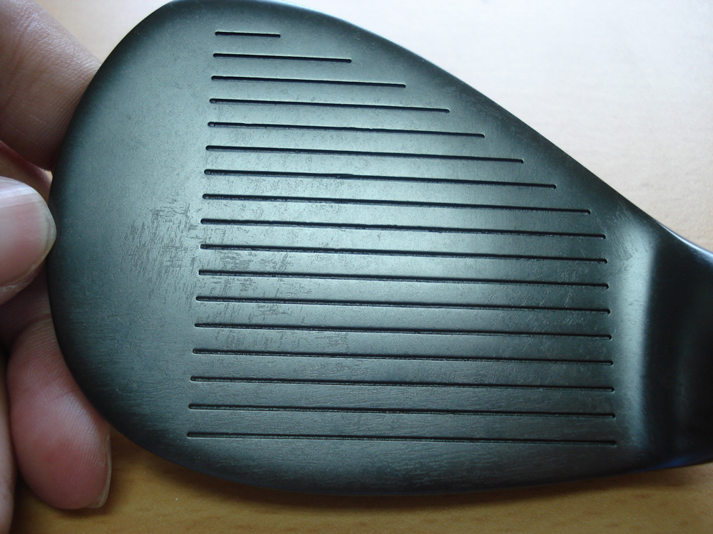

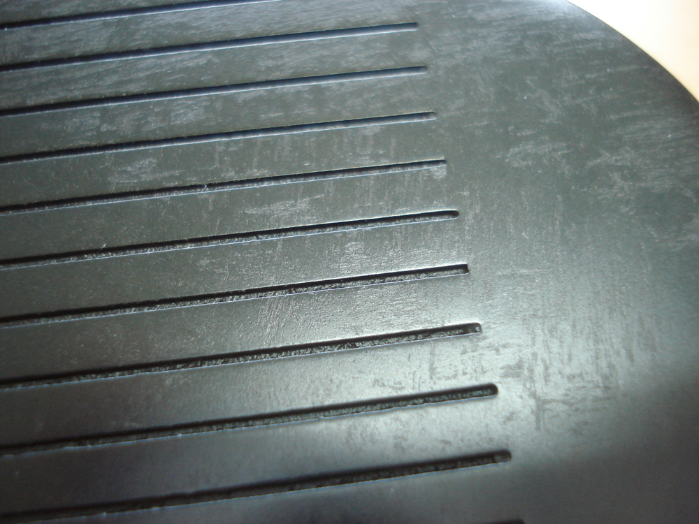

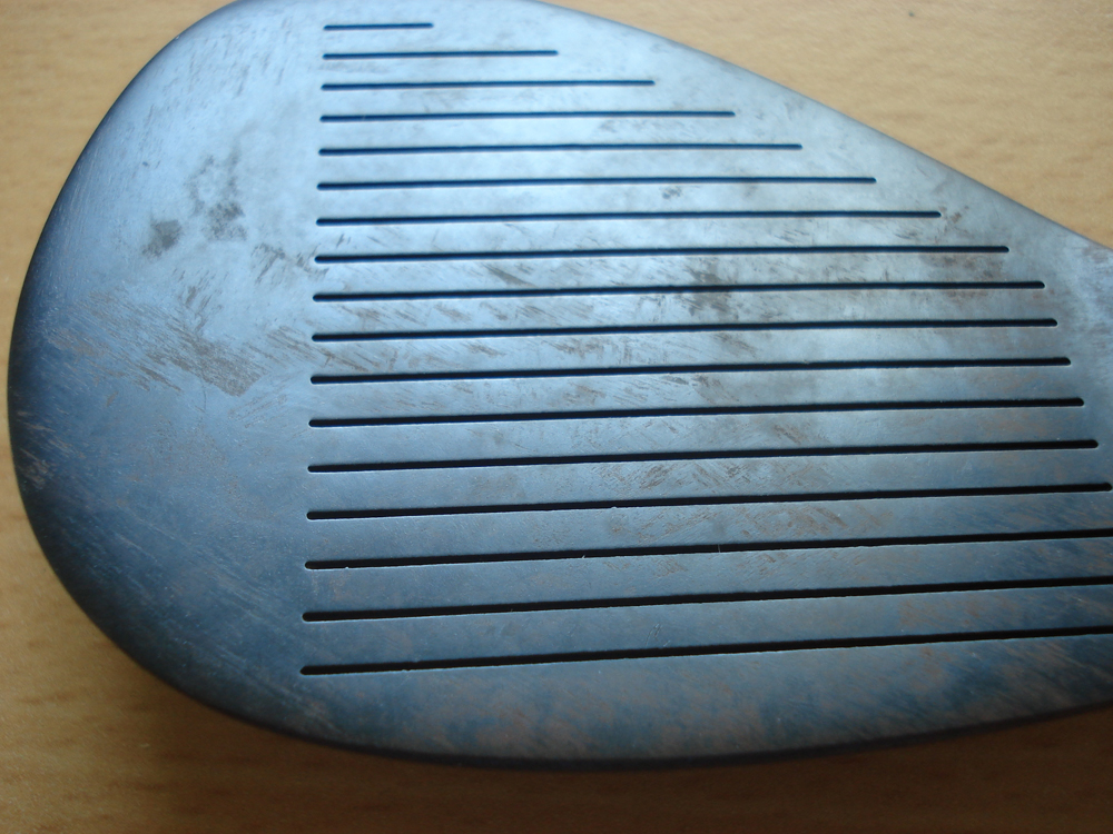

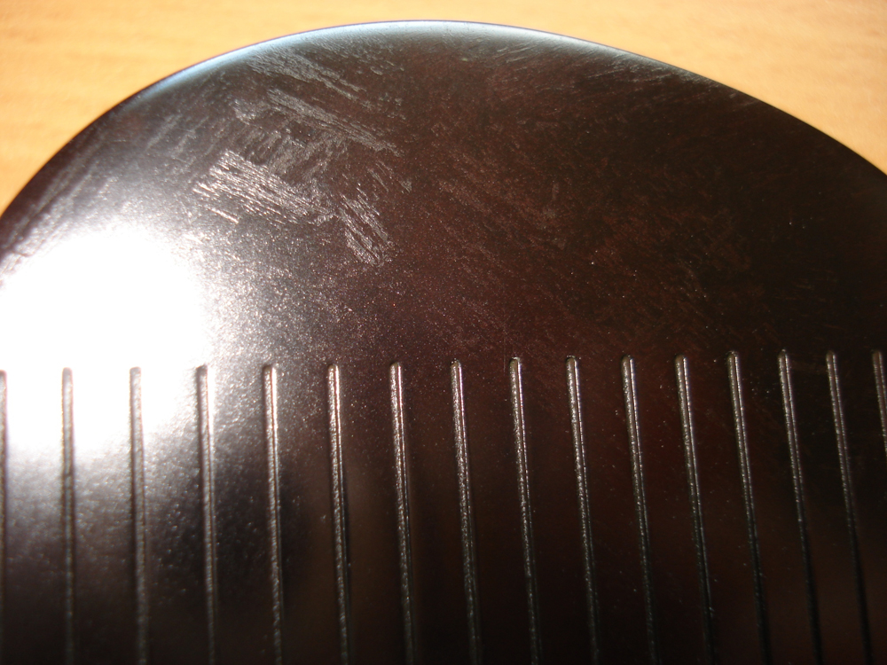

高尔夫球头,经QPQ处理后,表面出现一些腐蚀现象,情况如附件中图片所示.
相关信息:
[球头材质]:431不锈钢;
[制造流程]:铸造→磨光→抛光→QPQ处理;
[QPQ工艺]:盐浴软氮化(580℃)→氧化(400℃)→玻璃珠喷砂→氧化(400℃)→抛光;
[不良状况]:表面呈偏析状腐蚀;(详见图片)
[本人见解]:此外观问题,疑为在铸造时产生比较严重的成分偏析,在盐浴中处理时,由于微区成分偏析引起微区的腐蚀电位有差异,因此在盐浴中处理时,低腐蚀电位的部位,发生腐蚀而产生这种外观问题.
[求助问题]:若产生原因如本人所述,那么铸造过程中什么异常时会出现这类问题?是否有资料支持(现在客户要我提供相关资料)?或其它真实原因(还需大家多多分析)?
请从事铸造行业的朋友们多多帮忙,还望提供相关理论资料!!

为马氏体不锈钢,从cr含量可以断定会存在很大的偏析,最好先看下金相,在用能谱分析一下

还是做一下分析,扫描电镜观察缺陷位置,能谱分析一下,看到底是不是腐蚀,如果是,又是什么介质或原因引起的,采取措施得先理清头绪,没有正确的分析,何来正确的措施?
