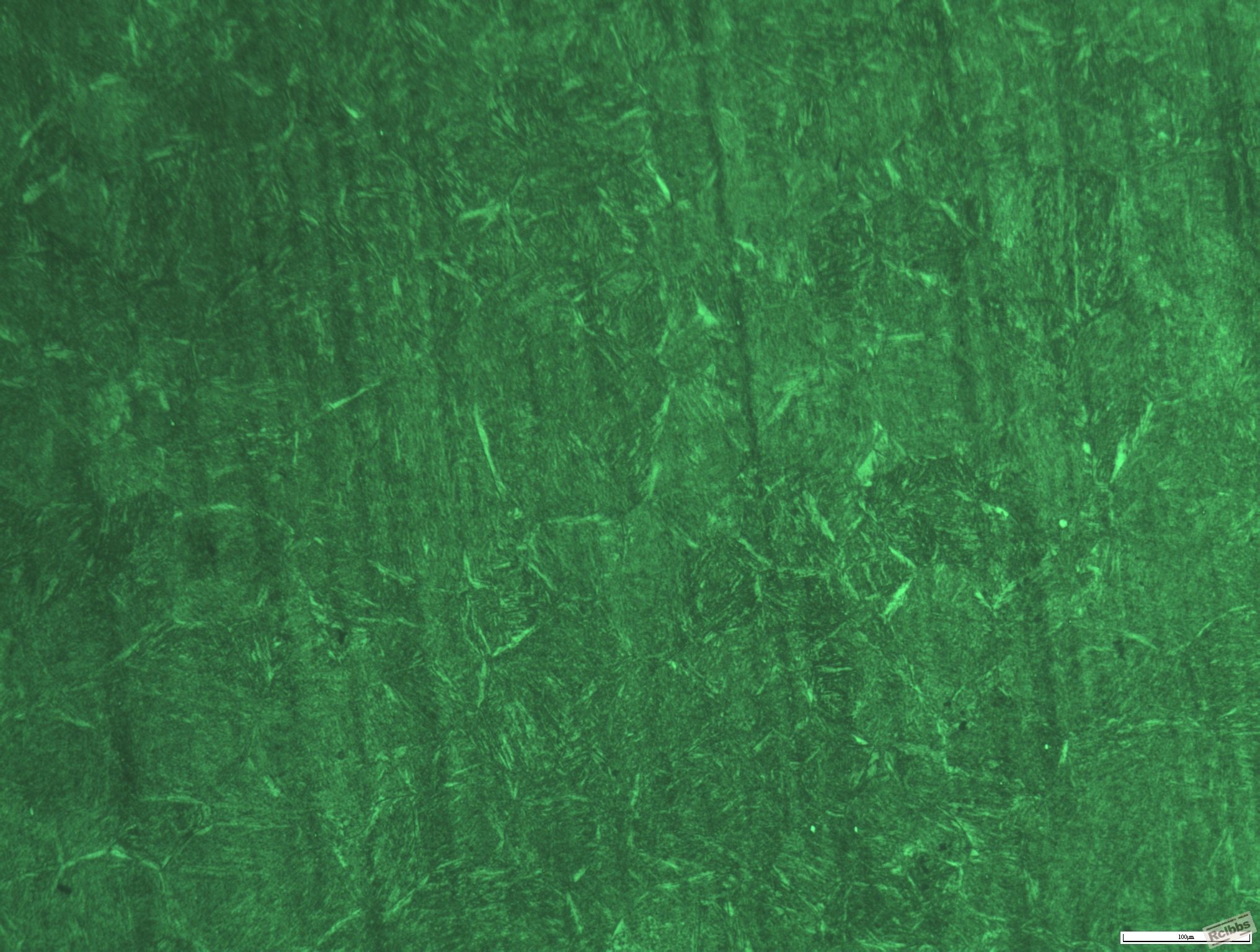

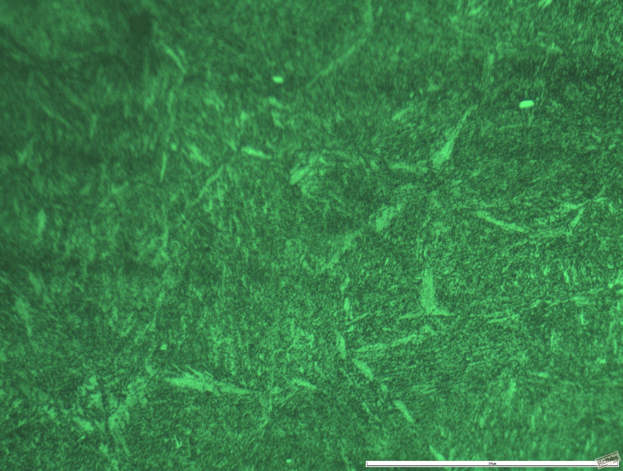

请教不锈钢4Cr10Si2Mo的金相组织.
 楼主| 发表于 2010-12-20 19:22:17 | 显示全部楼层
基体组织回火索氏体还可以.但是那种有点成网状的东西不知是什么.
发表于 2011-1-12 15:14:54 | 显示全部楼层
什么工艺? 应该是网状碳化物。金粒较粗大。
 楼主| 发表于 2011-1-13 19:57:02 | 显示全部楼层
谢谢楼上的回答。什么工艺,没有说,基体组织为回火索氏体。工想是调质工艺吧。
发表于 2011-1-13 20:20:04 | 显示全部楼层
这种成分,白色应该是未熔网状碳化物。
 楼主| 发表于 2011-1-16 18:29:45 | 显示全部楼层
回复 6# gtn1314
    谢谢楼上的回答,但请问产生这种组织(网状).,是不是对零件的使用有影响.
发表于 2011-1-16 19:35:30 | 显示全部楼层
一般会降低材料的力学性能。

发表于 2011-6-21 14:52:03 | 显示全部楼层
照片质量太差,很难判断
签到天数: 103 天
发表于 2011-7-28 21:55:56 | 显示全部楼层
不允许存在网状碳化物。
