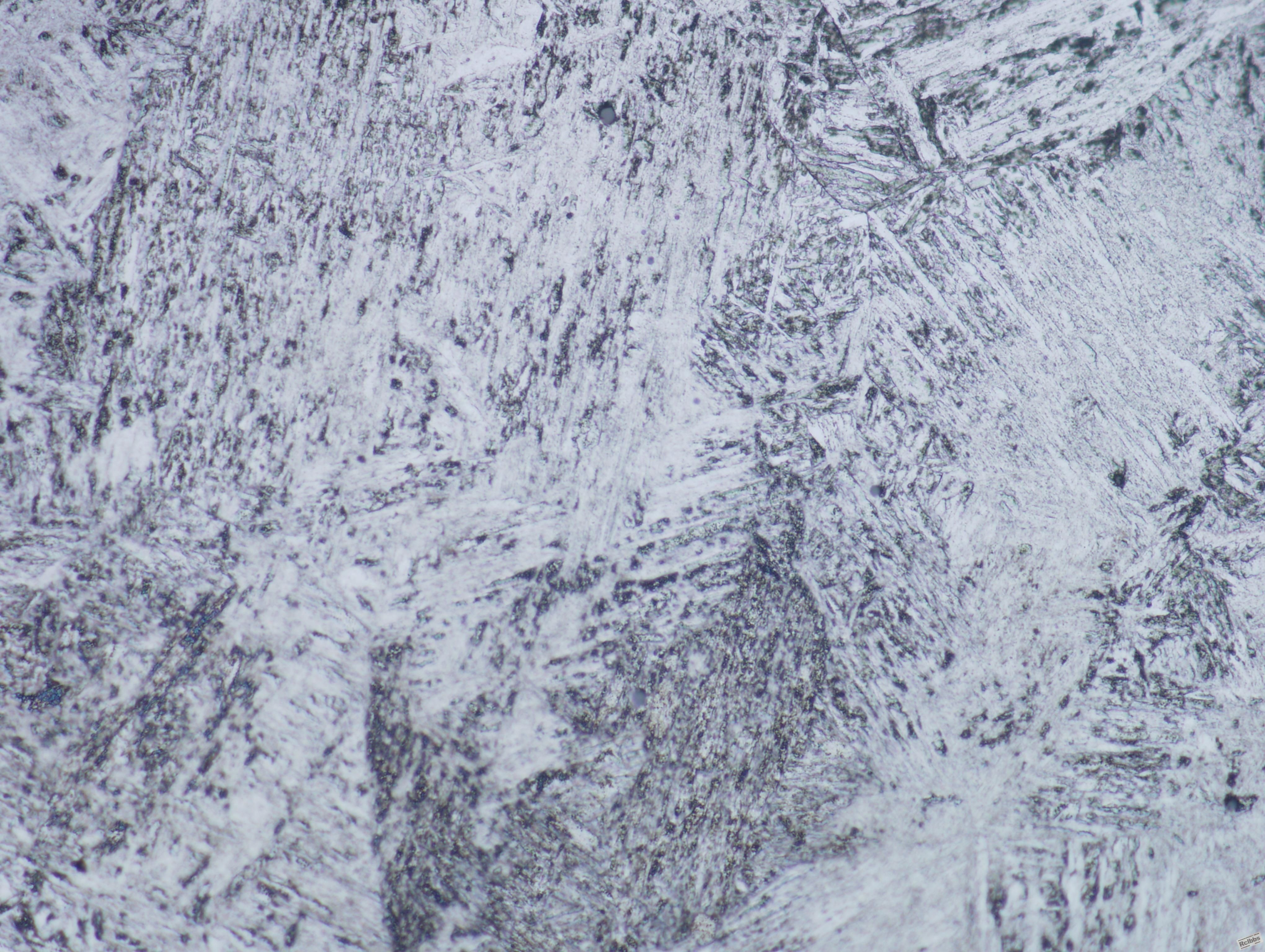

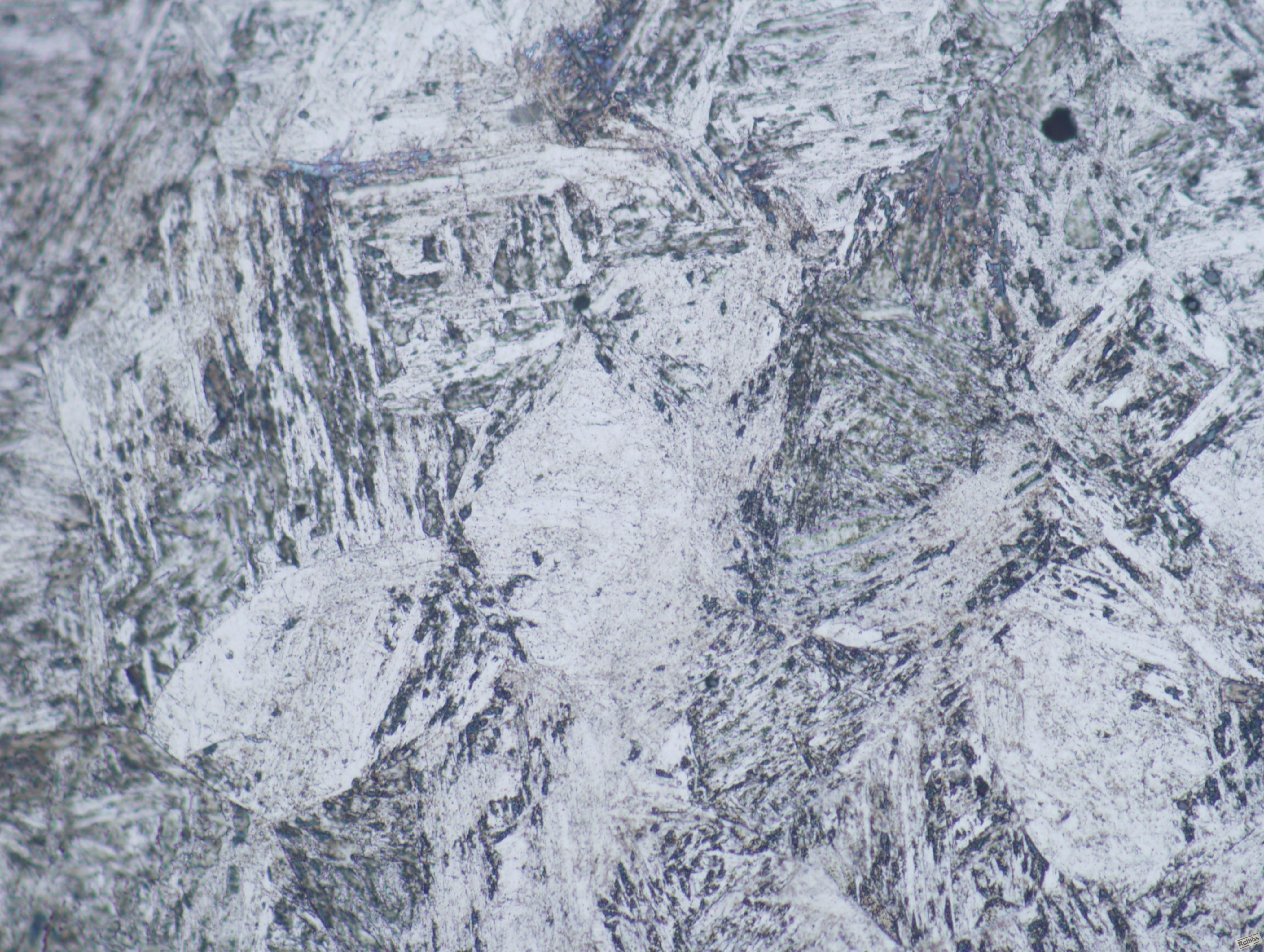

求助:请大家帮忙分析下此组织:
2Cr13 淬火+高温回火

发表于 2010-12-22 06:54:18 | 显示全部楼层
组织应该是过热了吧!
发表于 2010-12-22 07:56:00 | 显示全部楼层
这么粗大的组织,是不是锻造后没有经过细化晶粒处理

发表于 2010-12-23 08:16:14 | 显示全部楼层
组织粗大的可能为淬火温度太高,造成奥氏体组织粗大;
还有一种可能是淬火前锻造温度高,没有经过正火等细化晶粒处理,造成粗大晶粒遗传产生淬火应力粗大
发表于 2010-12-23 20:15:06 | 显示全部楼层
怎能看出是粗大奥氏体组织呢?
