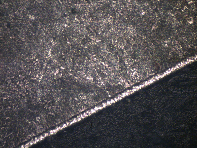

这个图片是T10钢经过TD处理的  950℃ 4h 硼砂盐浴
800℃  保温40min  180℃回火1h
渗钒处理
基体组织 里面是什么??

基体组织放大倍数不够

看不太清楚

请问图片是多少倍数的?要是低倍的,请发个500倍的

貌似出现脆性δ-铁素体层,不知对不对?请高人指点

珠光体和铁素体混合!感觉上是!实际上不确定

最外面的一圈是不是带状铁素体啊, 照片有点小, 不好定论

珠光体还有铁素体

金相分析不是凭一张图片就能认的清楚的。你这个不好判定,需要更多的条件

珠光体加魏氏体

图片组织放大倍数不够,无法判断基体是什么组织!但可以肯定的是T10钢里是不会有铁素体的!应该是碳化物吧!

看不清楚,再做好点应该能确定

应该是放大100倍的,渗层和基体结合的怎么有缝隙啊
