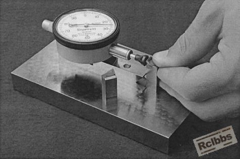

在做冲击试验时,需要检测侧向膨胀量,请问大家的这做法是什么?用卡尺检测是否可以?
签到天数: 930 天
发表于 2010-12-25 20:14:33 | 显示全部楼层
应是为了评估试样的塑性变形程度。
用卡尺测量是可以的。
签到天数: 433 天
 楼主| 发表于 2010-12-26 22:56:24 | 显示全部楼层
GB/T229-2007和ASME A370均规定侧向膨胀量是两个断面两侧最大膨胀量之和。我想卡尺测量一定是不准的。
发表于 2012-4-27 14:38:31 | 显示全部楼层
我看我们单位实验室那帮人都是用游标卡尺测得,就连断口纤维率也是用游标卡尺测量的。不知道对不对?
发表于 2013-4-13 15:23:43 | 显示全部楼层
侧膨胀量也可以用侧膨胀仪来测,应该比卡尺准确些!断口纤维率冲击试样断口分析仪之类的仪器测量才会更准确些!
