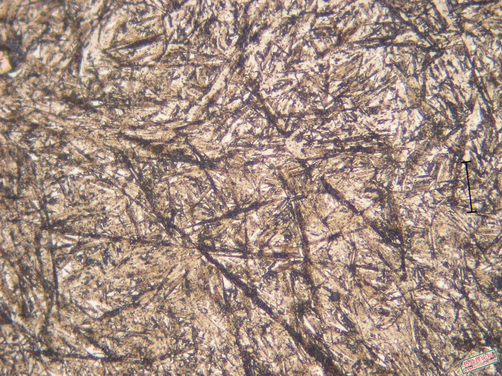

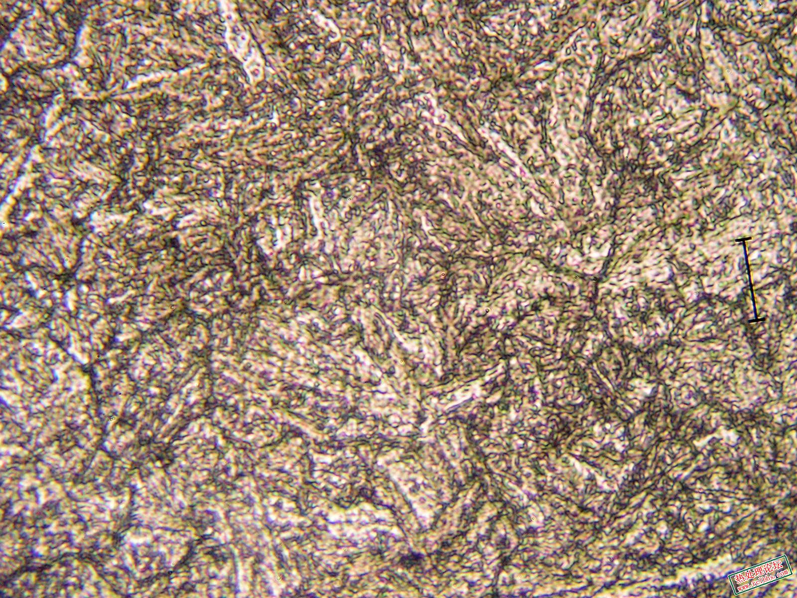

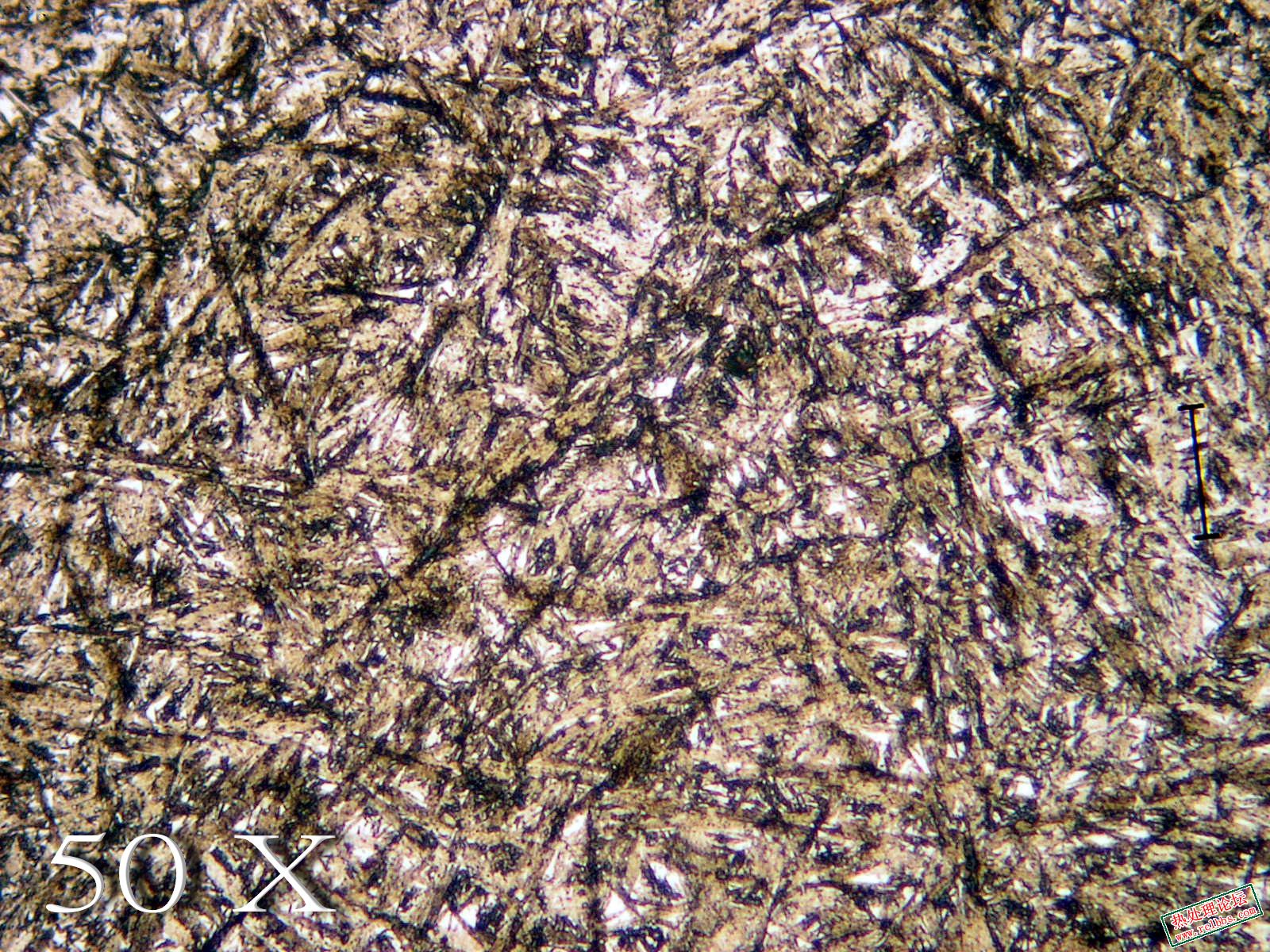

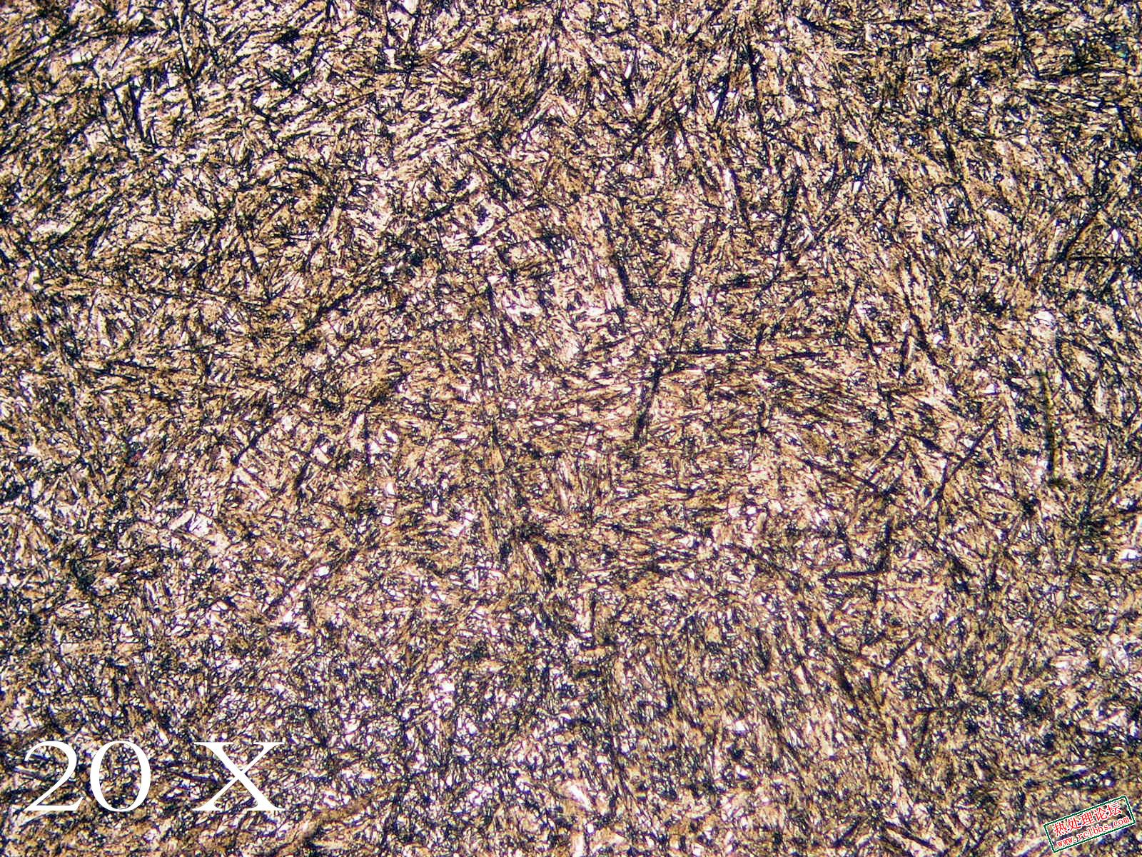

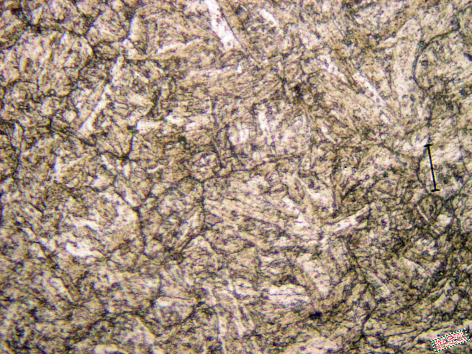

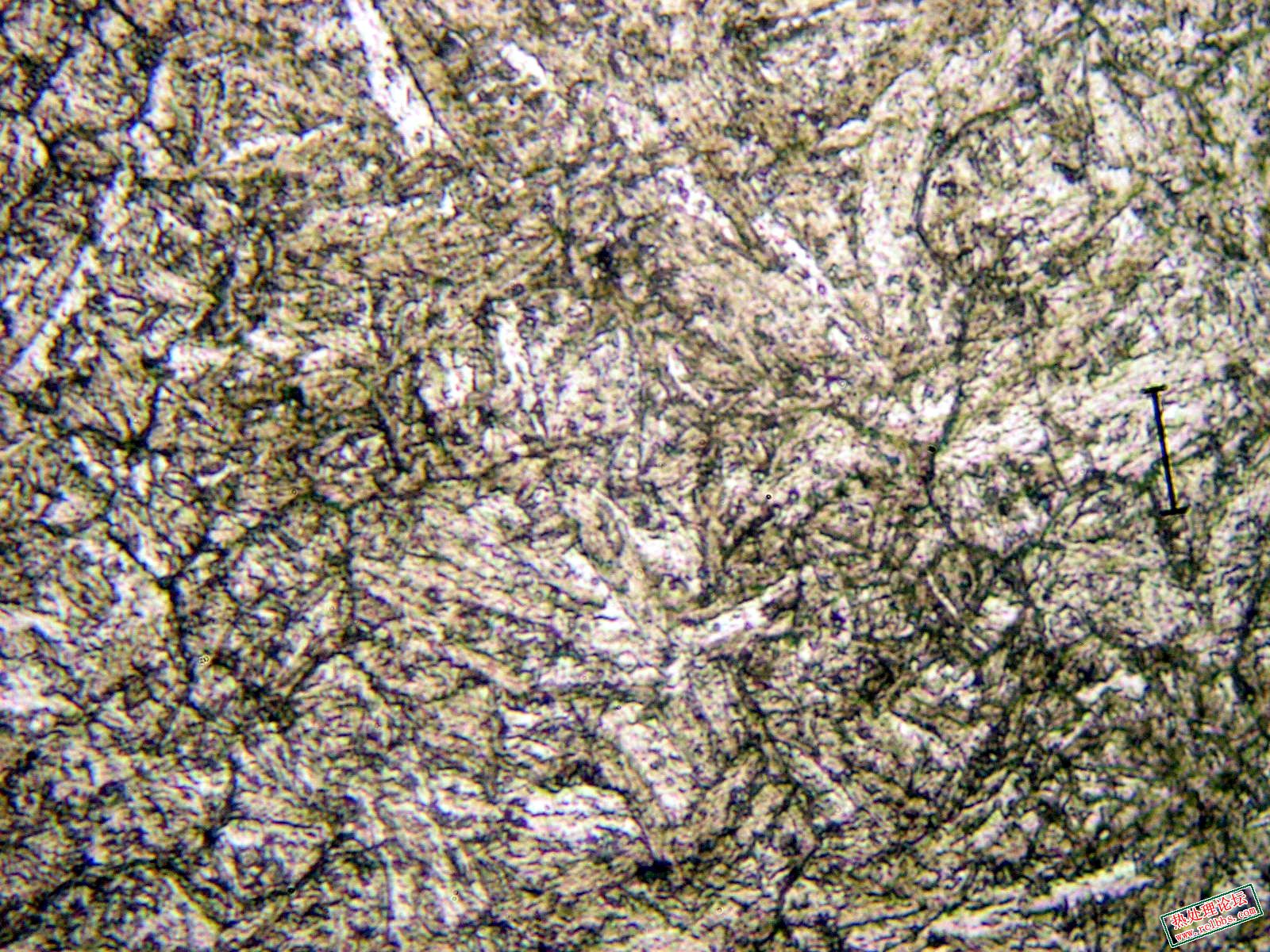

发表于 2008-3-1 19:04:25 | 显示全部楼层
从图片看,出现了贝氏体组织;应该与冷速有关系.
