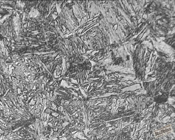

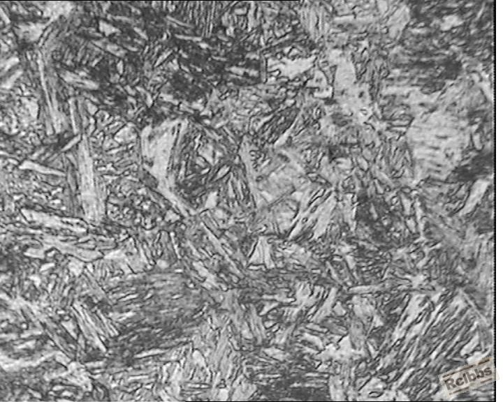

发表于 2010-12-31 14:11:53 | 显示全部楼层 |阅读模式
低碳钢热处理后
发表于 2010-12-31 22:14:13 | 显示全部楼层
是什么材料的牌号?工艺是怎样?感觉工艺上有问题
签到天数: 193 天
发表于 2011-1-1 17:15:00 | 显示全部楼层
低碳马氏体,贝氏体,铁素体。。
发表于 2011-1-1 20:31:03 | 显示全部楼层
板条状马氏体 块状铁素体  片状珠光体
签到天数: 220 天
发表于 2011-1-2 08:25:39 | 显示全部楼层
什么处理状态?又让大家猜吗?
签到天数: 76 天
 楼主| 发表于 2011-1-3 14:29:29 | 显示全部楼层
SWRCH18A,860度淬火后
发表于 2011-1-3 14:43:25 | 显示全部楼层
低碳马氏体+贝氏体+铁素体
签到天数: 8 天
发表于 2011-1-4 10:42:11 | 显示全部楼层
组织有马氏体,贝氏体,铁素体。
发表于 2011-1-4 11:12:39 | 显示全部楼层
这个吧,我觉得应该把材料牌号和使用了什么热处理工艺说一下。如果想通过金相考一下大家这个进行了什么热处理工艺的话,至少把材料牌号告诉大家吧。。。
就从照片图像初步分析我认为是板条状马氏体、铁素体和珠光体。
发表于 2011-1-4 13:52:31 | 显示全部楼层
板条马氏体+铁素体+珠光体,热处理很有问题,组织不均匀
