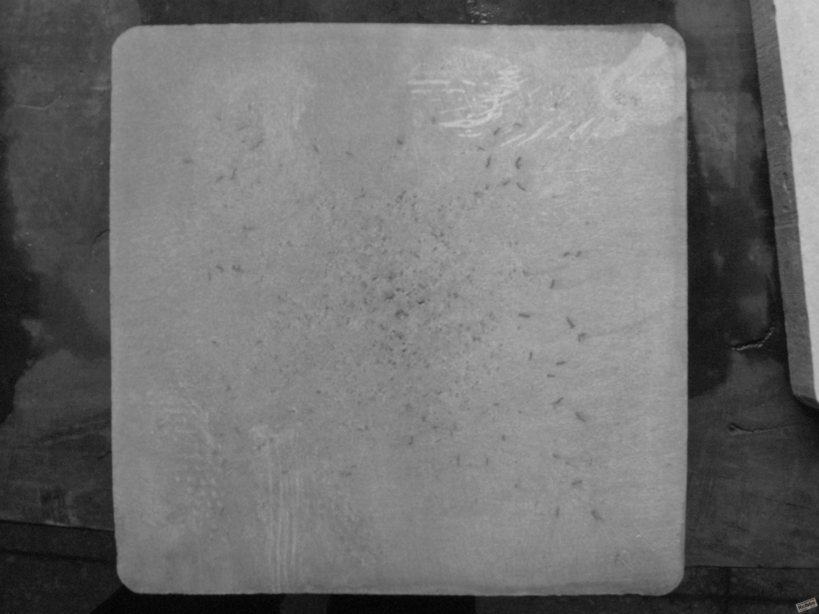

钢坯上的是什么缺陷,是白点还是气泡啊?

发表于 2011-1-1 14:31:23 | 显示全部楼层
是中心疏松

发表于 2011-1-1 15:52:07 | 显示全部楼层
白点。。。。。。
 楼主| 发表于 2011-1-1 18:34:59 | 显示全部楼层
恩我也觉得像是白点,不敢确认

发表于 2011-1-2 19:07:40 | 显示全部楼层
钢材白点的特性是除了试样的边缘区域外,部分的区域有锯齿形状的细小裂纹。。而钢材的疏松又可分为一般疏松和中心疏松两类,从楼主的图片看如果是疏松缺陷那么是指一般疏松,特点是组织不致密呈分散在整个截面上的暗点和空隙。而中心疏松是特指中心部位呈集中分布的空隙或暗点。

发表于 2011-1-2 20:57:58 | 显示全部楼层
一般疏松。
 楼主| 发表于 2011-1-3 12:11:20 | 显示全部楼层
这块坯子是20CrMnTiH,疏松是有,就是中间部位的细小的裂纹我分不清楚,另外还想请教,白点和细小裂纹怎么区分啊,请各位继续指导
发表于 2011-1-3 14:29:29 | 显示全部楼层
应该是斑点偏析!
斑点偏析是:呈不同形状和大小的暗色斑点。
不论暗色斑点与气泡是否同时存在,这种暗色斑点统称斑点状偏析。
当斑点分散分布在整个截面上时称为一般斑点状偏析
当斑点在边缘时称为边缘斑点状偏析
