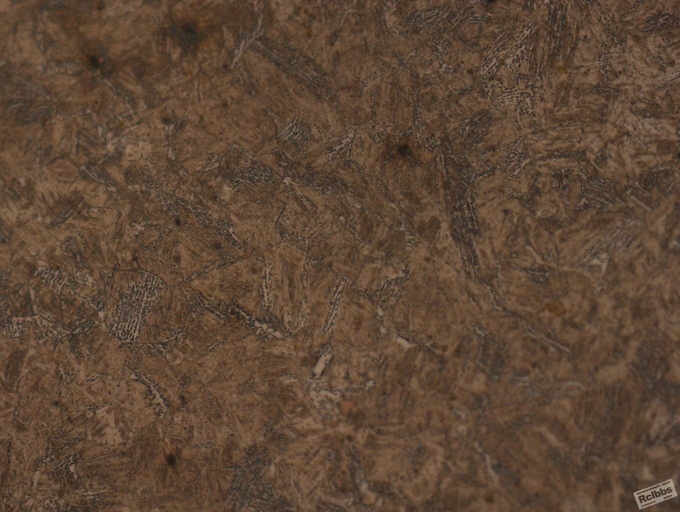

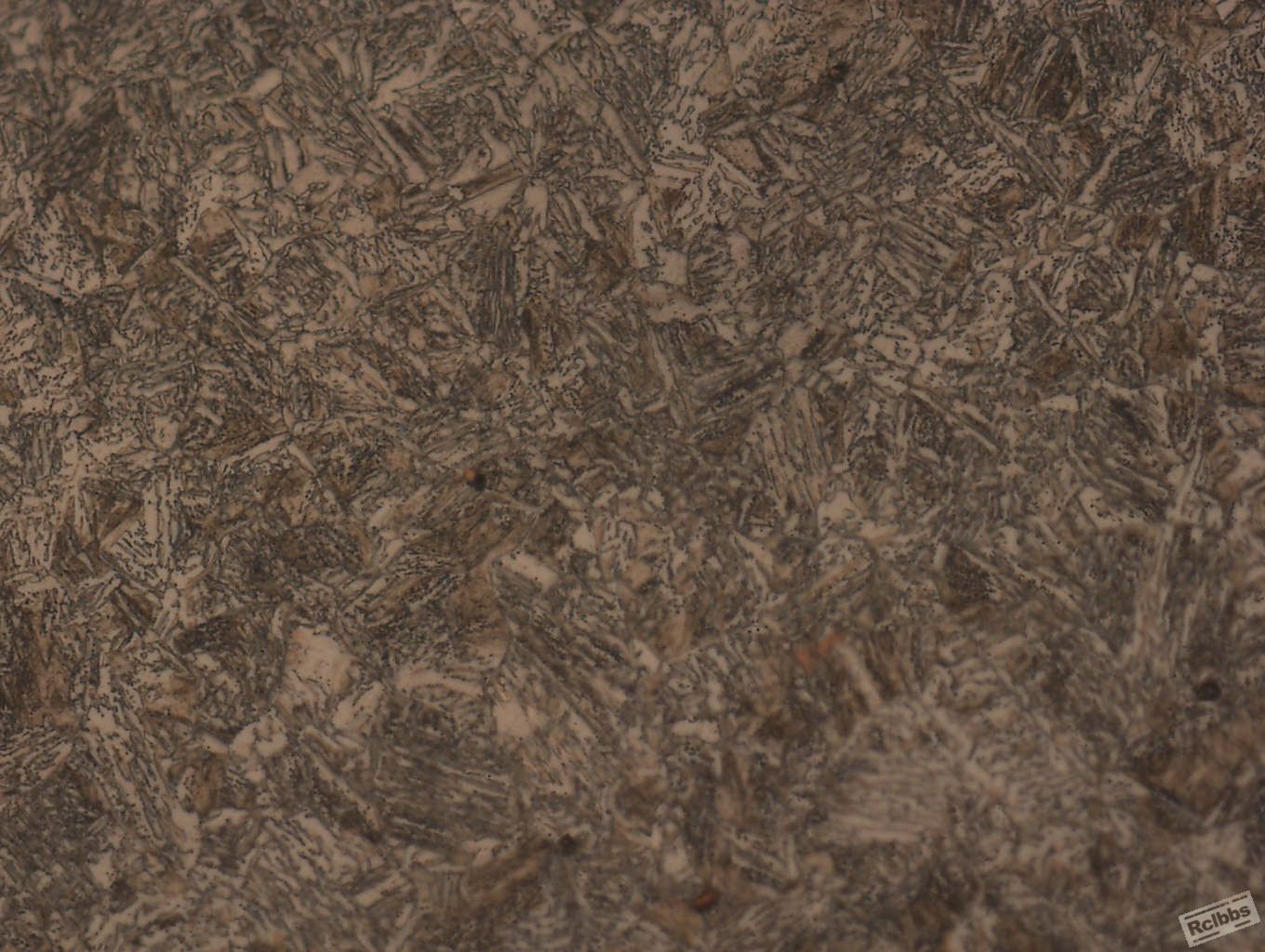

请师兄师姐们帮我讲解一下,谢谢了

板条马氏体+贝氏体+铁素体。第一张比第二张冷却速度快。

    两张图片里的贝氏体有区别吗?有没有上下贝氏体粒状贝氏体无碳贝氏体之类的?

贝氏体都是粒状贝氏体。

我认为上贝氏体占多数。

板条状马氏体

同意2楼的说法,都是粒状贝氏体,
第一张比第二张粒状贝氏体少些;

    为什么?不是上贝吗

是粒贝,上贝是羽毛状的,没有这个特征。

是粒贝
连续冷却速度合适很容易出现

我这个是1000倍的,缩小着看也是羽毛状啊

hui回复11楼,既然是1000倍的图片中看到粒贝,在500状态下你看到的是上贝。那么请你发个500倍的图片让大家参考评论
