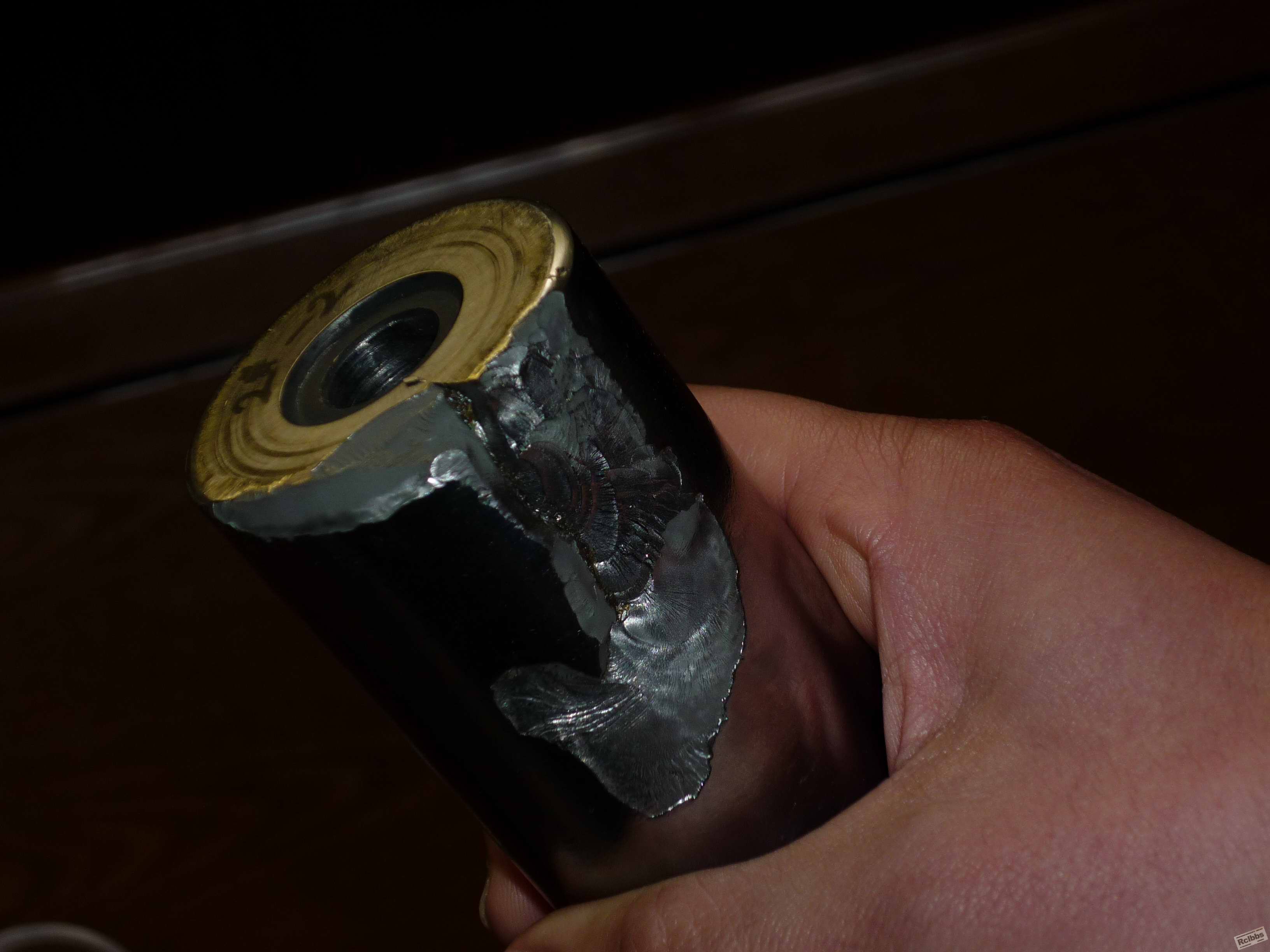

FCDP100144530四列圆柱滚子轴承的滚子在设备上使用15分钟后,就在滚子高度方向一条直线似的裂了,甚至裂成两半,请问这滚子哪方面的问题,是渗碳问题吗?求高手解答

发表于 2011-1-7 08:50:35 | 显示全部楼层
轴向直裂一般来说是材料问题,具体什么原因要金相分析才好下结论。
楼主最好能提供材料、加工流程、裂纹图片。

发表于 2011-1-7 13:14:34 | 显示全部楼层
原材料的供货状态是什么?
 楼主| 发表于 2011-1-7 13:51:35 | 显示全部楼层
图片在此,除了材料问题还有没有事渗碳的韧性问题?

发表于 2011-1-8 10:14:16 | 显示全部楼层
如果有锻造工序,可考虑有湿裂影响?

发表于 2011-1-8 10:45:59 | 显示全部楼层
心部锻造时就有缺陷。渗碳过火裂纹扩大!受力断裂!

发表于 2011-1-20 16:24:05 | 显示全部楼层
在裂纹处线切割制带有裂纹的试样,对其进行组织分析;观察断口分析裂纹源,判断裂纹的类型,属于材料裂纹,还是淬火裂纹等,是否有材料缺陷。

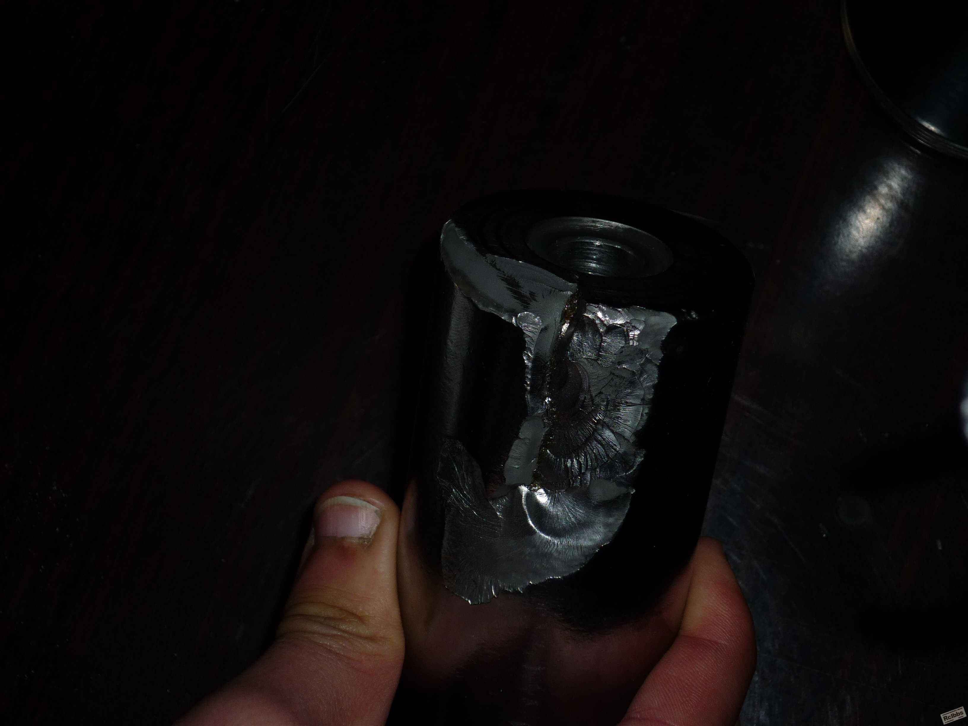

图片拍的还不错,基本能看清楚。
这是空心渗碳滚子,在使用过程中最常见的失效形式,其特征是裂纹从滚内孔想外延伸,其原因有两点,1、滚动体未经过锻打处理,纤维方向没有改变。2、滚动体内孔壁因为是钻孔加工的,比较粗糙,渗碳淬火后没有经过任何方式的加工处理,存在很多微细缺陷,在滚动承受比较大的载荷时,这些缺陷成为开裂的起源。

发表于 2012-3-27 22:09:58 | 显示全部楼层
13楼应该是正解,这种裂纹在热处理完就可以探到了
