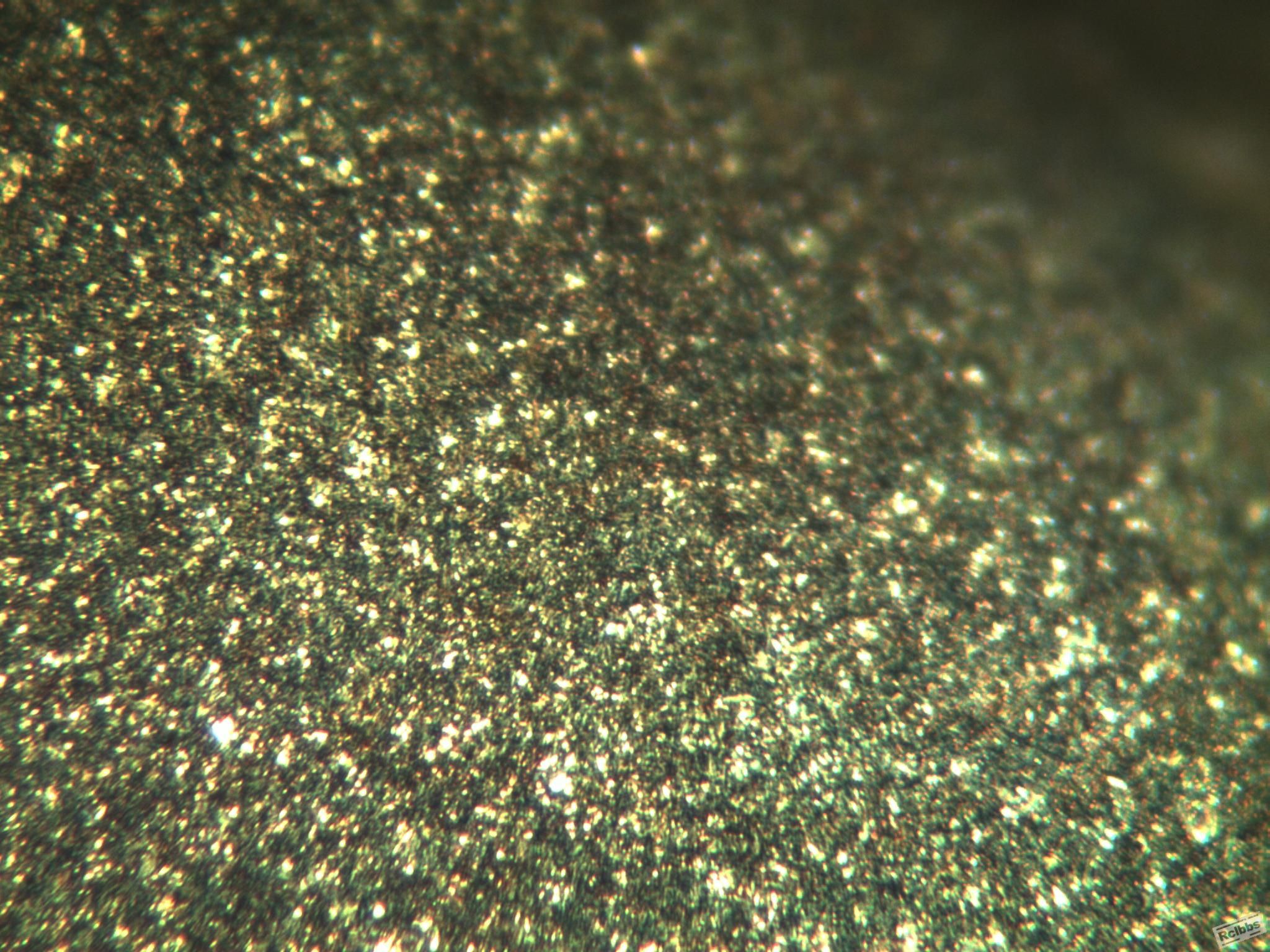

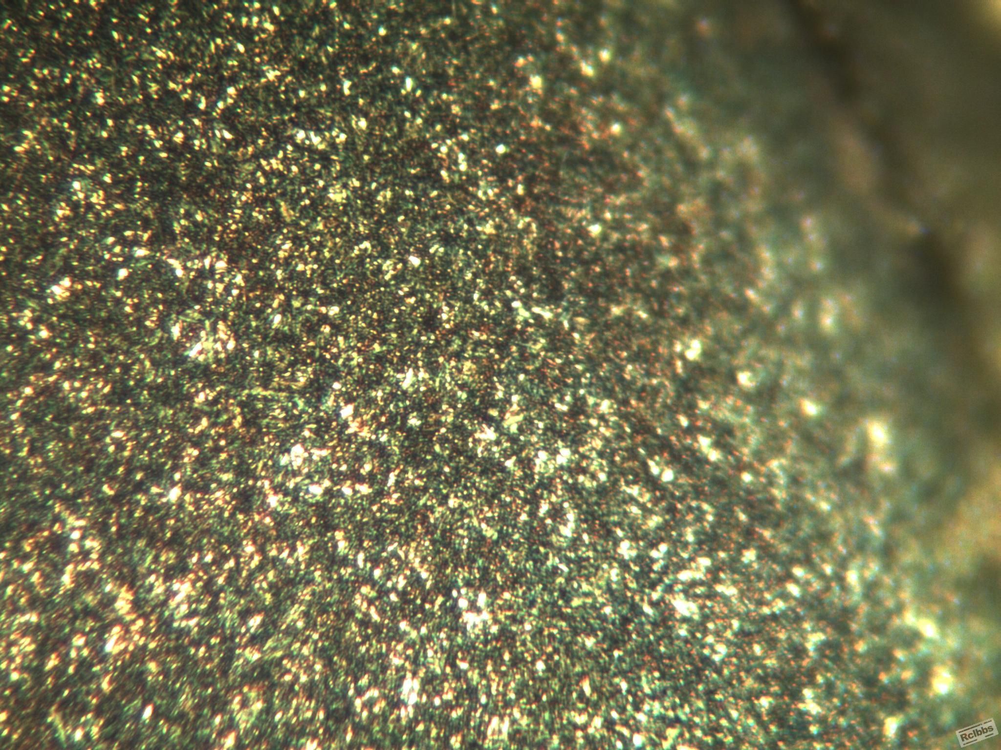

500倍表面组织

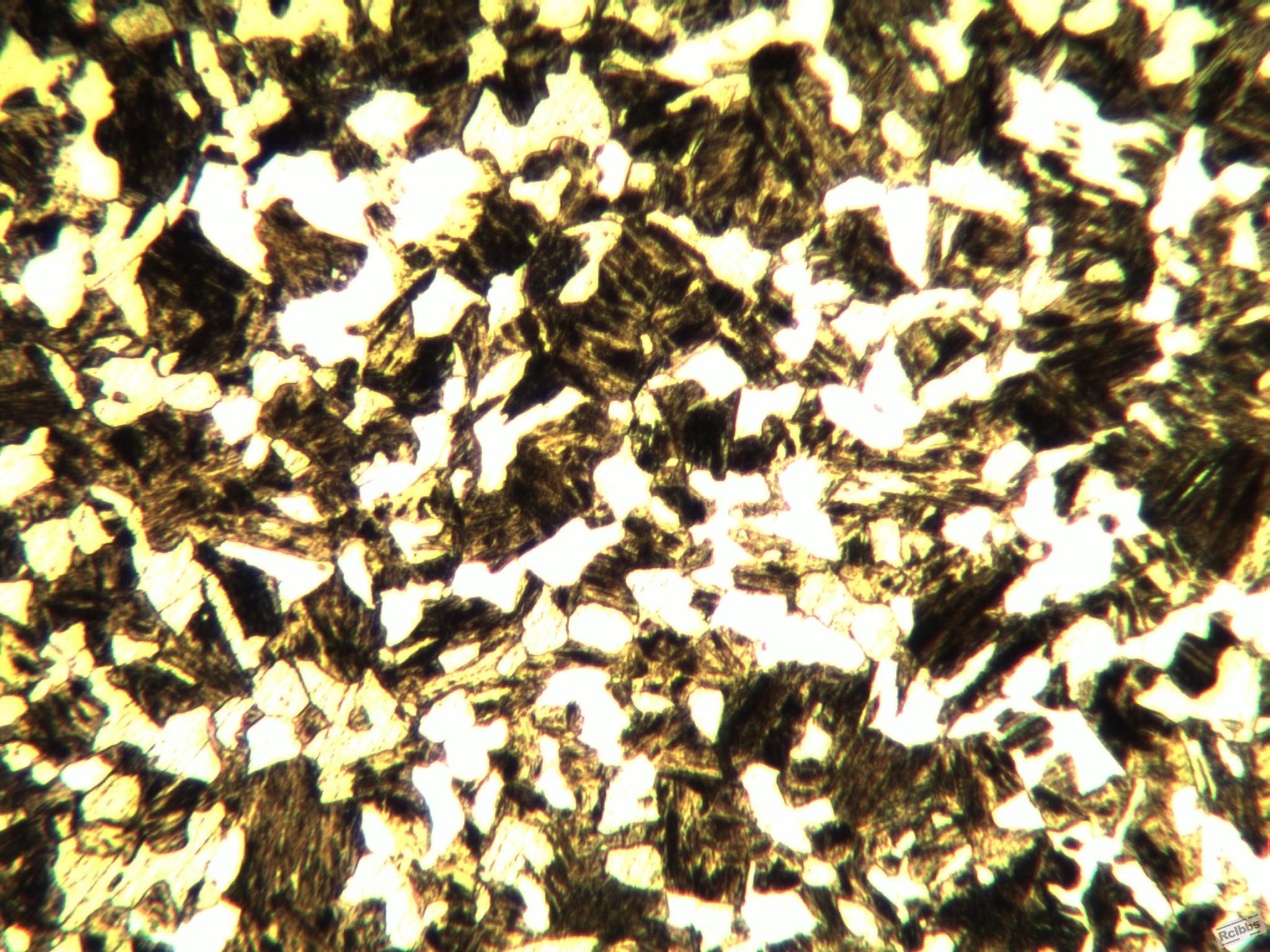

500倍心部组织
产品名称:偏心齿轮     材质:20CrMnTi
技术要求:表面硬度78---82HRA,S=0.3---0.5mm
工艺类别:渗碳淬火

你是用上面显微镜看得,上次我也看过一次,不过没忘了问他们上面显微镜了。这种可以在不做镶块情况下看

    应告诉材质及处理工艺,否则就无法判定是什么组织!

试样磨得不平,最好告诉工艺和材质,要不不就成了靠大家吗?!!!

客户的报告写,表面M为2级,我很怀疑,我判断为回火T,不知道对不对,所以才将试片拍照后发表到论坛里来请教金相高手指教!
试片做的不好,因此表面不很清晰,但心部还是可以的,请各位大虾谅解!
