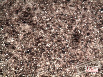

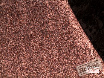

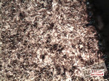

看贫碳组织不只是试样做得好,显微镜也要好。
第一张表面贫碳1000倍,第二张心部组织1000倍,第三张100倍。

发表于 2012-2-1 14:07:47 | 显示全部楼层
第一张表面贫碳1000倍,第二张心部组织1000倍,第三张 ...
LS 的图片 第1,3张都是脱贫碳?  是GCr15??
签到天数: 1188 天
发表于 2012-2-1 15:55:44 | 显示全部楼层
是同一个试样不同的放大倍数,中间一张是心部组织

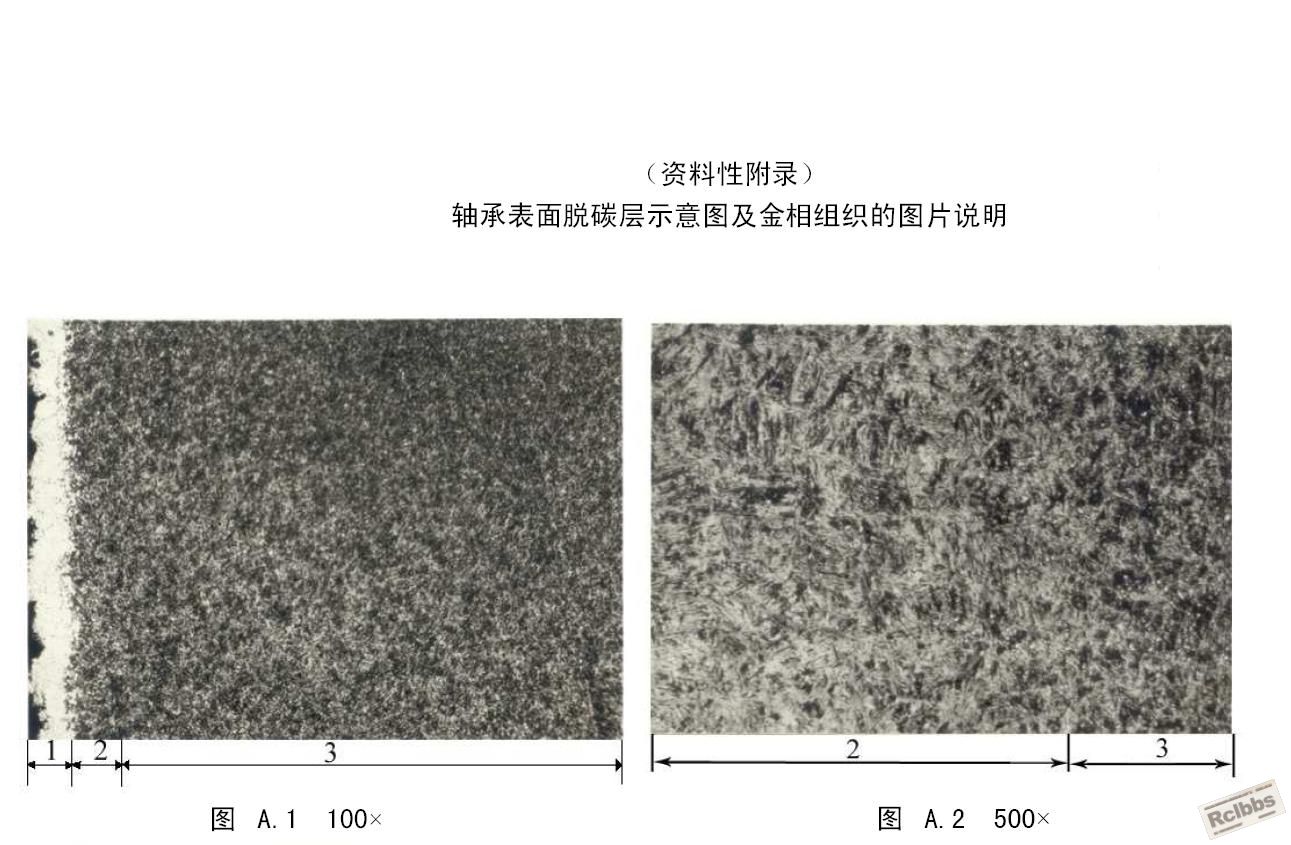

uu263 发表于 2012-1-30 17:21
论坛里搜索了一下,还真没有类似照片。
其他朋友有类似的,也望不惜分享。
这里上传两张轴承钢淬火件表面脱碳层照片供参考:
   左图为100倍下组织,“1”区是全脱碳层;“3”为正常组织;它们之间“2”区就是贫碳的部分。检查脱碳层时应包含“2”,总脱碳层=“1”+“2”。
  右图展示的是在500倍下“2”区与“3”区组织对照,贫碳区与正常组织相比碳化物几乎没有,马氏体针不够细小。
  上图来自JB/T 7362-2007 滚动轴承零件脱碳层深度测定法,站内就有链接,里面的解说更详尽:
http://www.rclbbs.com/forum.php?mod=viewthread&tid=84680

发表于 2012-2-1 22:52:28 | 显示全部楼层
2区是什么组织组成? 有没有只有2区+3区的脱碳? 有中碳钢的脱碳照片吗?
发表于 2012-2-2 19:10:46 | 显示全部楼层
    高碳钢的贫碳区(2区)碳化物数量会明显减少或几乎没有,针状马氏体较正常部位粗大;中碳钢淬火状态贫碳区板条马氏体数量会多于正常区域。中碳钢在平衡状态观察,贫碳区内珠光体量会少于正常区域而铁素体量相对地多。
    在一些条件下会出现表面脱碳层中只有贫碳区而无全脱碳区的现象。
