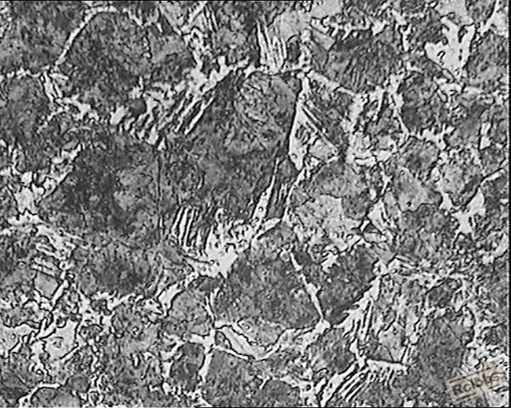

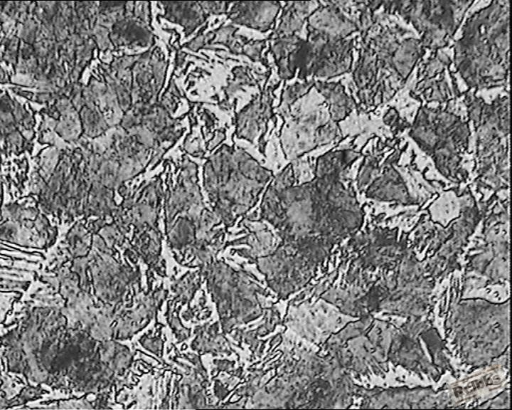

外购一批M20钢构螺帽,硬度只有HRC18不合格;材质45钢,请帮忙分析一下
发表于 2011-1-11 10:27:06 | 显示全部楼层
个人觉得是热处理工艺上出现的问题,温度?保温时间?冷却方式?
温度不够偏低,或者保温时间不足

发表于 2011-1-11 13:08:49 | 显示全部楼层
铁素体量较多,基本没有淬上火。

发表于 2011-1-11 13:44:31 | 显示全部楼层
金相组织内有明显的魏氏组织,说明锻造过热或者热处理冷却不足,对工件的强度有很大的影响。

发表于 2011-1-11 15:42:07 | 显示全部楼层
这样的组织就应该得到这样的硬度。不知道楼主需要什么样的硬度

发表于 2011-1-11 17:49:24 | 显示全部楼层
组织状态不好,应该是热处理有问题
发表于 2011-1-11 21:45:38 | 显示全部楼层
金相组织发现异常组织,但所说的铁素体比例倒没好现明显的少!
发表于 2011-1-11 21:50:19 | 显示全部楼层
先共析铁素体+铁素体吗??应该不是魏氏组织吧。应该工艺出现问题了。
发表于 2011-1-12 07:54:46 | 显示全部楼层
锻后没有经过正火处理,直接调质导致该进行组织。
里面存在未融铁素体,属于加热不足现象。
发表于 2011-1-29 09:24:04 | 显示全部楼层
外购件的热处理要求是什么?图片看出组织中存在未溶铁素体,可以肯定的是加热温度或保温时间不足所导致!
发表于 2011-1-29 14:19:01 | 显示全部楼层
魏氏组织明显,后期热处理不到位

发表于 2011-1-29 15:02:06 | 显示全部楼层
温度不够,造成的,提高淬火温度,再通过回火的方式的到你要的HRC
