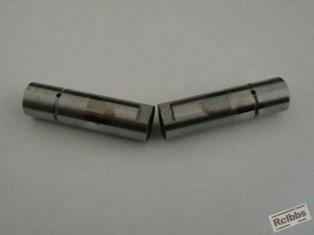

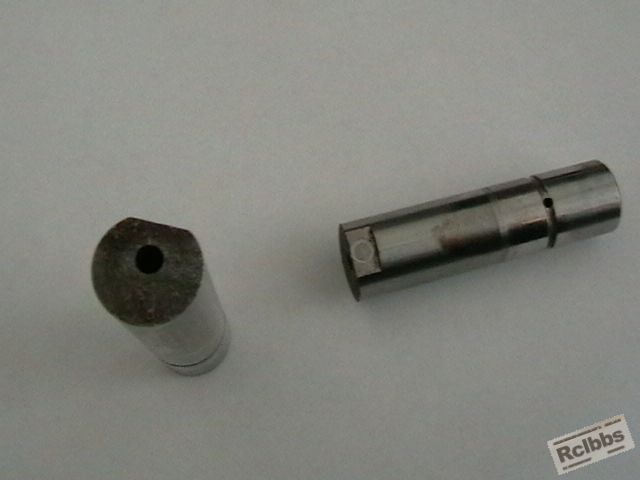

大家好,2Cr13轴真空热处理,硬度为HRC45,轴径为12。在使用过程中发生断裂现象,从断裂上看好像是脆性断裂。
帮忙分析看是什么原因,谢谢!

发表于 2011-1-11 17:06:35 | 显示全部楼层
断口拍出来看看

给个断口的图片看看!

发表于 2011-1-14 13:11:17 | 显示全部楼层
拍得不清楚,是否有粗大颗粒状?

发表于 2011-1-15 12:45:12 | 显示全部楼层
断口要拍看的清才行啊,断裂失效都会在断口留下蛛丝马迹,要在断口上做个大的特写,亮度很重要,
