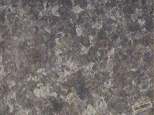

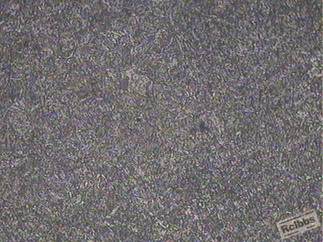

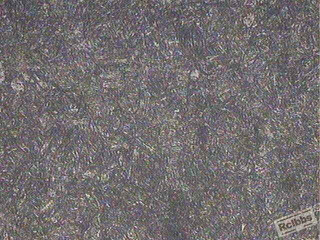

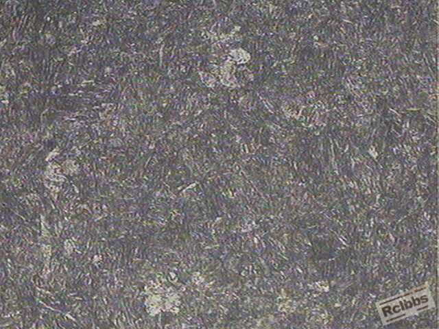

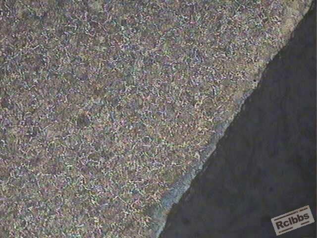

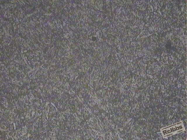

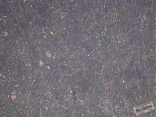

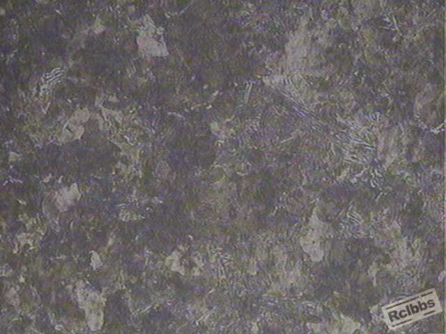

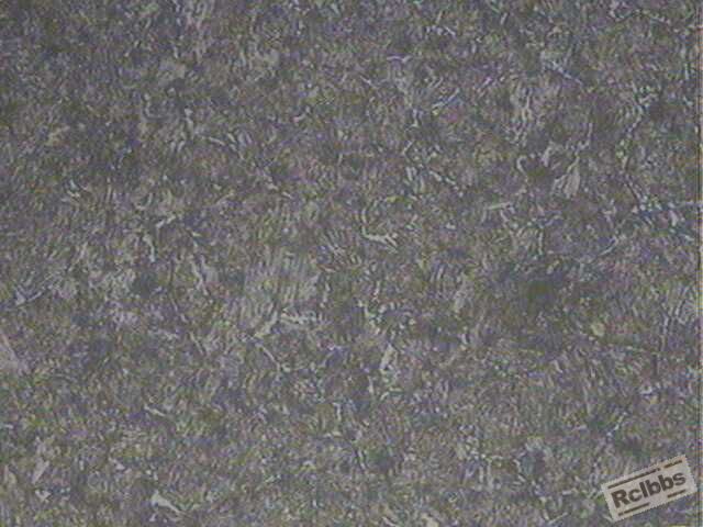

 楼主| 发表于 2011-1-12 11:04:50 | 显示全部楼层
这两组图片是在相同的热处理条件下的产品  850 淬火  430 回火 但是中心结构不一样的  硬度也不一样  我们的要求是35-38HRC   9的产品是合格的  但10 的产品中心硬度只有27  表面 34  请高手帮忙看看

根据您的产品检测结果来看相当于国产的45#钢。
该材料的淬透性一般,对于大件心部组织出现铁素体的可能性比较大。
 楼主| 发表于 2011-1-13 00:30:41 | 显示全部楼层
第七张就是心部1000倍的图片  有铁素体存在  所以心部硬度 很低   同样的材料 同样的热处理工艺 为什么 会有不同的组织   正常的 组织 是不是 回火马氏体+残奥     中心出现许多铁素体 是什么原因   另外 430度回火属于高温回火吗   (我们的热处理工艺是850淬火 3小时   430度回火 3小时)

发表于 2011-1-18 15:43:04 | 显示全部楼层
直径多少啊, 估计没有淬透
发表于 2011-1-28 16:56:30 | 显示全部楼层
很显然心部没有淬到,所以无法根据回火温度来调整硬度范围!建议:淬火后做下表面硬度与心部硬度的检测!
发表于 2011-1-28 17:59:52 | 显示全部楼层
很多工件层叠一起,中间部分工件可能没淬透或是没淬到
