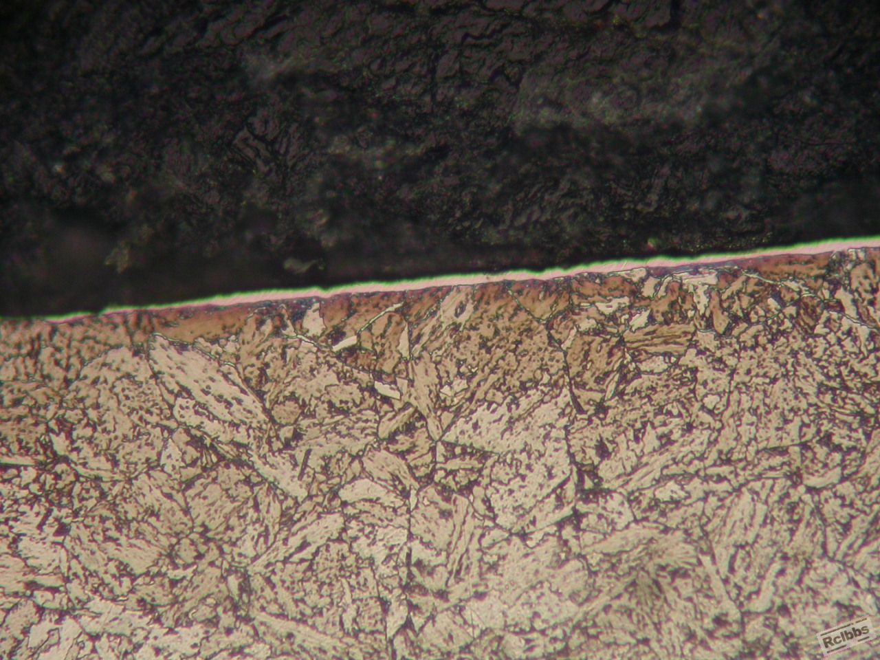

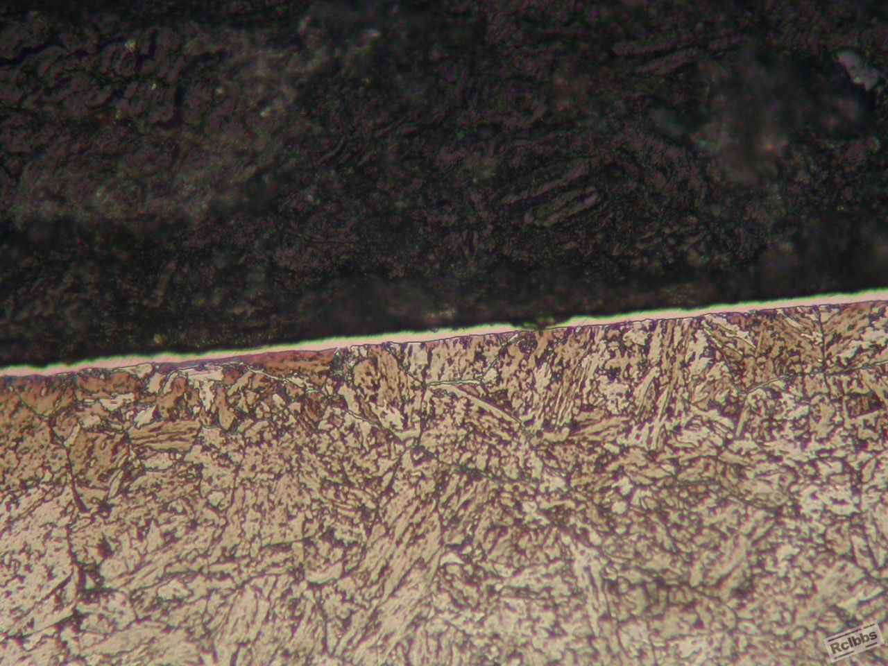

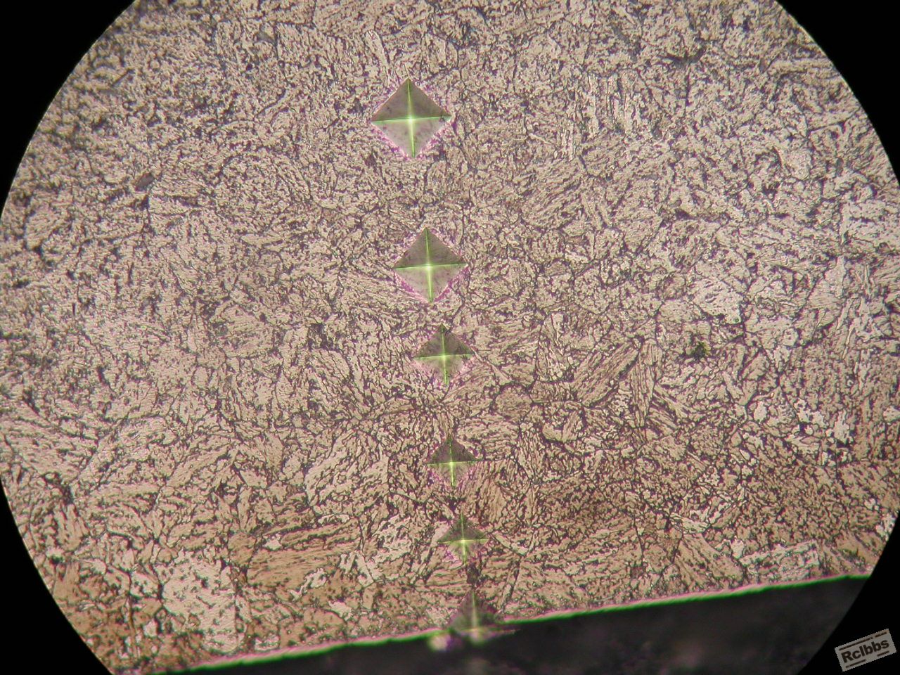

[求助] 看过来,这个是镀层还是氮化层。有图片。

普通的百分之四浓度硝酸酒精溶液。
发表于 2011-1-13 21:24:34 | 显示全部楼层
那个不是渗层吧!那个是含氮的索氏体。一般零件都是调质后渗氮!
发表于 2011-1-13 23:49:31 | 显示全部楼层
回复 14# tangdaodong
根据心部硬度为33~39HRC的情况判断图片反映的白层是渗氮化合物层,白层外表面边界轮廓清晰与基体结合面相互交融有加热扩散痕迹,基体硬度与这个材料500~520°C回火结果对应。镀铬层与基体界线会很明显,一般会选择在更硬的基体上附着。

发表于 2011-1-14 00:37:10 | 显示全部楼层
吴老师提供的是镀硬铬照片,很典型,镀层有很多微裂纹。
发表于 2011-1-14 07:17:01 | 显示全部楼层
从结合情况看,应是渗氮层

发表于 2011-1-14 07:32:22 | 显示全部楼层
楼主的图2的确存在扩散层。---氮化。
