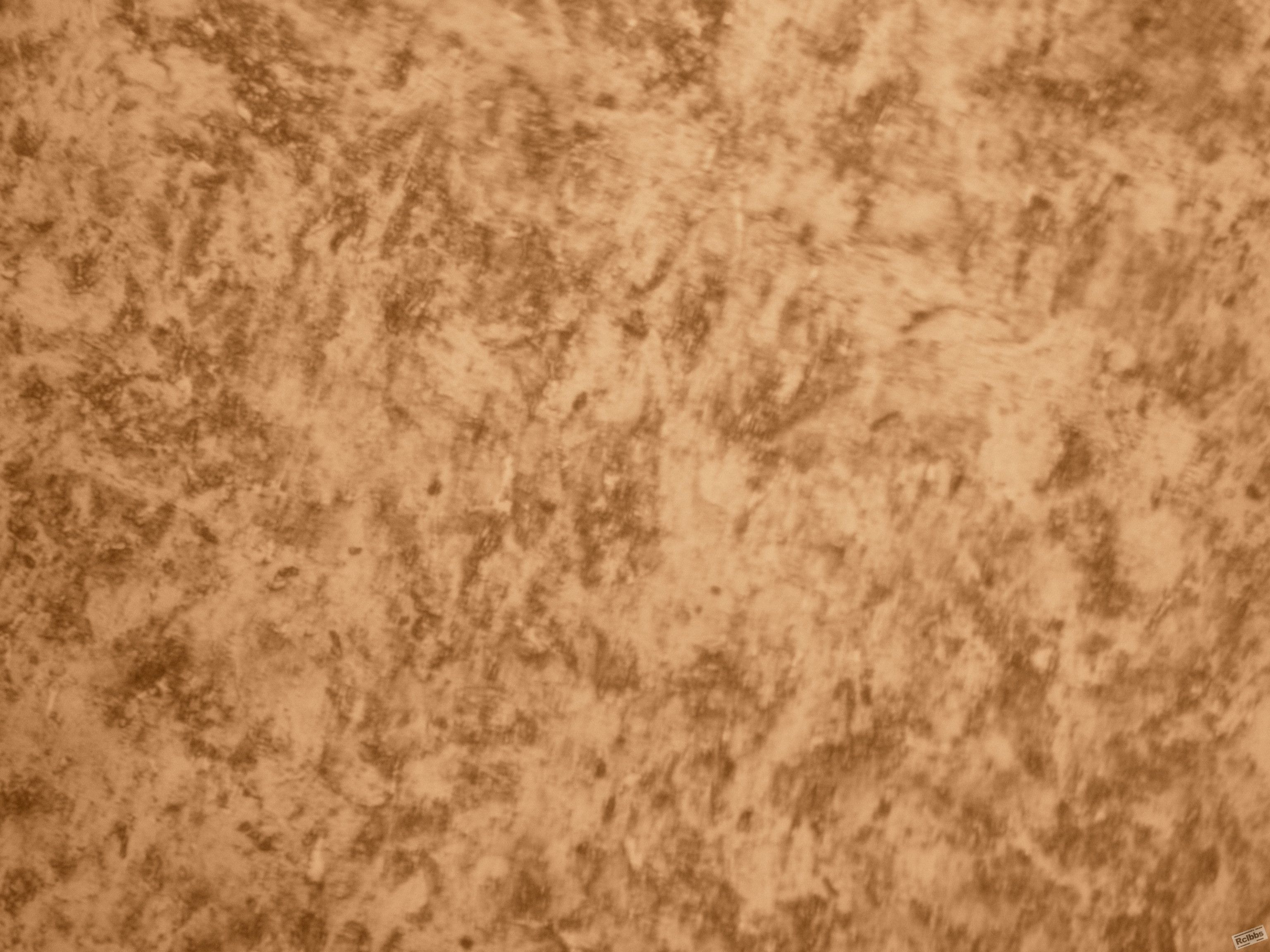

60钢一般什么组织  (热处理方式:油淬+回火)?
我做出来的组织如下:正常么?放大倍数500×,谢谢!这是什么组织呢?
发表于 2011-1-12 22:25:59 | 显示全部楼层
把工艺发上来。组织不正常!
签到天数: 9 天
 楼主| 发表于 2011-1-13 00:19:10 | 显示全部楼层
我也不知道什么工艺  只是翻了制造标准上说热处理是油淬+回火 其他都没说。组织要求不能有淬火组织(马氏体和屈氏体)

发表于 2011-1-13 09:05:24 | 显示全部楼层
组织不太均匀。
发表于 2011-1-13 09:25:27 | 显示全部楼层
大量铁素体和珠光体?
这个组织应该看工艺吧
签到天数: 338 天
发表于 2011-1-13 09:30:22 | 显示全部楼层
60钢如果尺寸大的话,淬油的话冷却速度上不去的,建议你换淬火液

 楼主| 发表于 2011-1-13 14:51:03 | 显示全部楼层
谢谢各位的解答了,今天重新配置了下药水,做出来是回火索氏体+少量铁素体。
发表于 2011-1-29 09:15:13 | 显示全部楼层
图片不清楚,硬度要求也没有给出?60钢油淬+回火一般来说得到的组织是回火索氏体或回火屈氏体

发表于 2011-1-29 09:42:34 | 显示全部楼层
看你工件大小去选择淬火介质
发表于 2011-3-4 09:14:32 | 显示全部楼层
1.回火温度是多少?
2.检测的硬度是多少?
3.就大概清楚了应该是什么组织。
