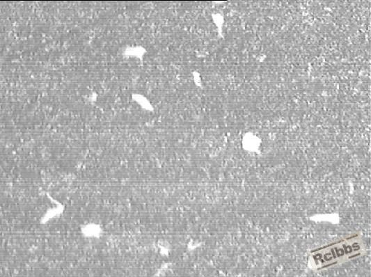

发表于 2011-1-13 16:38:04 | 显示全部楼层 |阅读模式
热处后发现心部有白色班点,不知是什么
签到天数: 76 天
 楼主| 发表于 2011-1-13 16:39:43 | 显示全部楼层
不好意思,忘了传图片
发表于 2011-1-13 16:50:00 | 显示全部楼层
试样经过腐蚀了,不像是夹杂物,像是未溶的铁素体
发表于 2011-1-13 16:53:33 | 显示全部楼层
图片比较不清楚,可以找个扫描电镜,定好位置用能谱打一下就知道是否夹杂物,是什么类型的了。
签到天数: 21 天
发表于 2011-1-13 18:40:02 | 显示全部楼层
不是夹杂物,建议做成分分析
签到天数: 81 天
发表于 2011-1-13 19:37:28 | 显示全部楼层
是不是样没制好哟重新制一下样看看
签到天数: 809 天
发表于 2011-1-13 19:56:36 | 显示全部楼层
像未溶铁素体。
发表于 2011-1-13 20:25:16 | 显示全部楼层
看不清呀做的那种处理,建议您重新抛光专看夹杂物
发表于 2011-1-13 20:25:33 | 显示全部楼层
真不像夹杂物,夹杂物应还是呈一定形态的!
