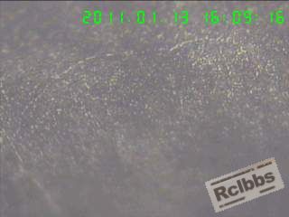

[求助] 大家帮忙 看下图片中的网到底合不合格,图片有点模糊,见谅
签到天数: 10 天
发表于 2011-1-13 17:24:51 | 显示全部楼层 |阅读模式
如题
帮忙评下级,谢谢!!!!

回复 2# lk168
    碳化物网状

发表于 2011-1-14 07:23:44 | 显示全部楼层
从图片上看应该是2级网,不知道你们要求是几级合格,对于一般轴承来说是合格的
发表于 2011-1-14 12:22:41 | 显示全部楼层
不合格。碳化物严重

发表于 2011-1-15 15:56:43 | 显示全部楼层
图片不清晰,如果是渗碳时形成点网状碳化物没关系,淬火时是可以消除的。

发表于 2011-1-16 10:49:08 | 显示全部楼层
回复 1# zyboy1986
    网状碳化物评二级,小于国家标准的规定,为合格产品.不知你们的产品还有其它特殊要求.那就另当别论了.金相组织由于图片不清晰,实难评论.

发表于 2011-1-20 16:30:11 | 显示全部楼层
请问是高碳铬轴承钢还是渗碳钢,该样若是高碳铬轴承钢网状碳化物应为合格(不超过2。5级),若是渗碳钢,应测量其深度后再确定。
