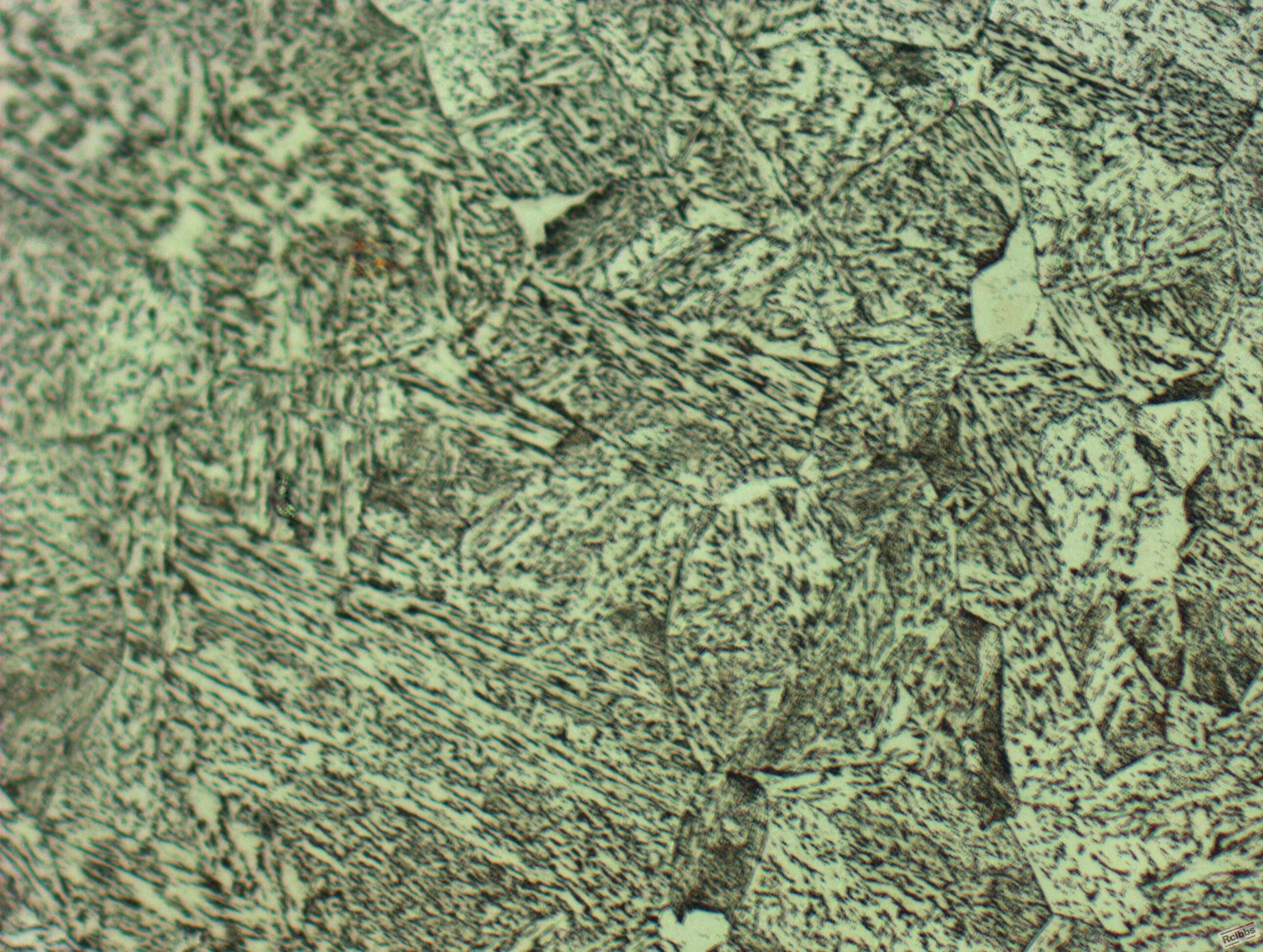

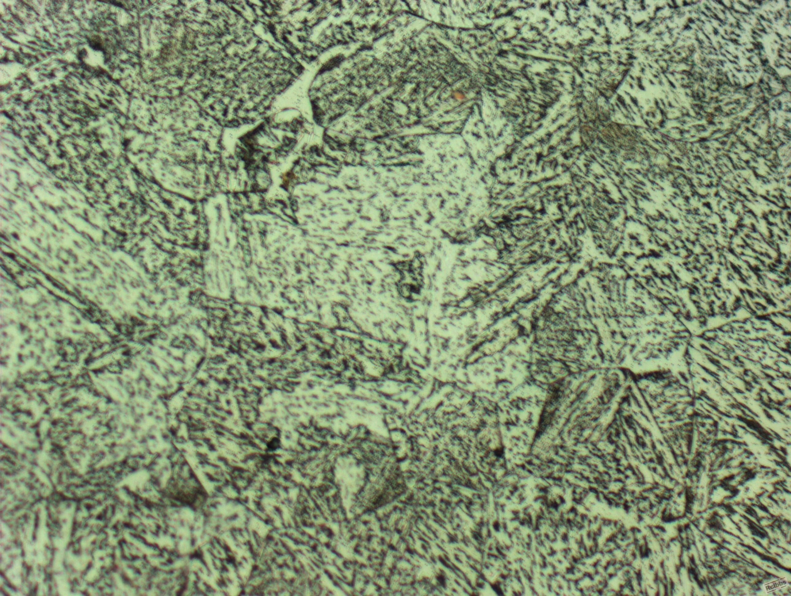

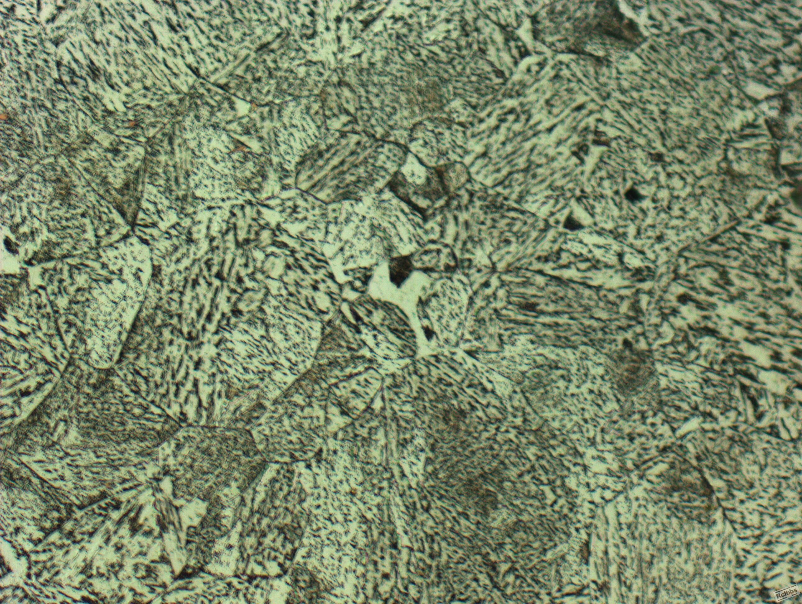

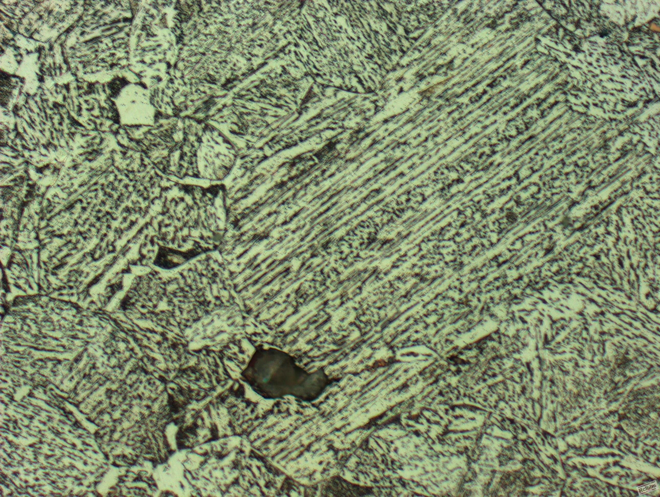

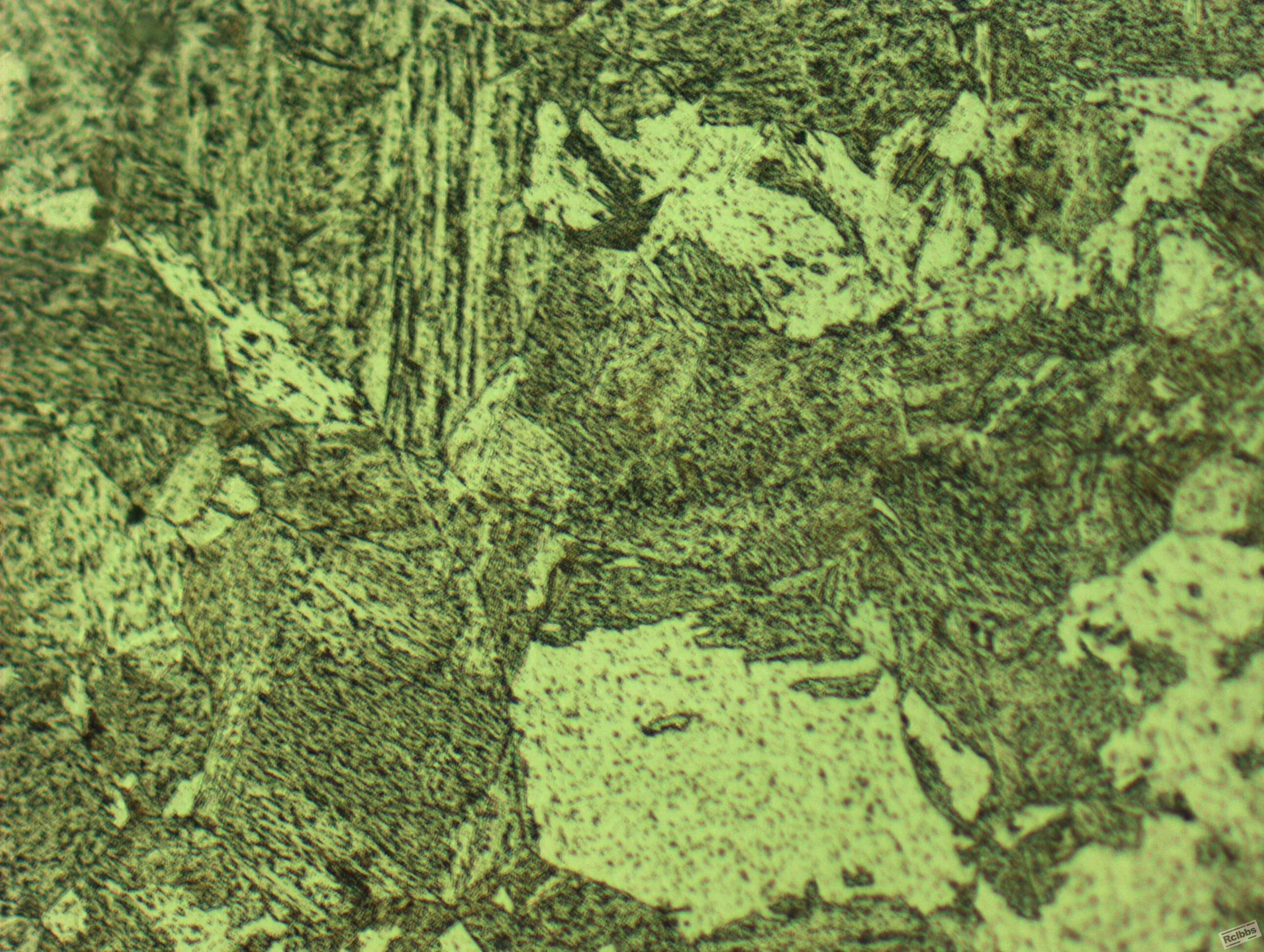

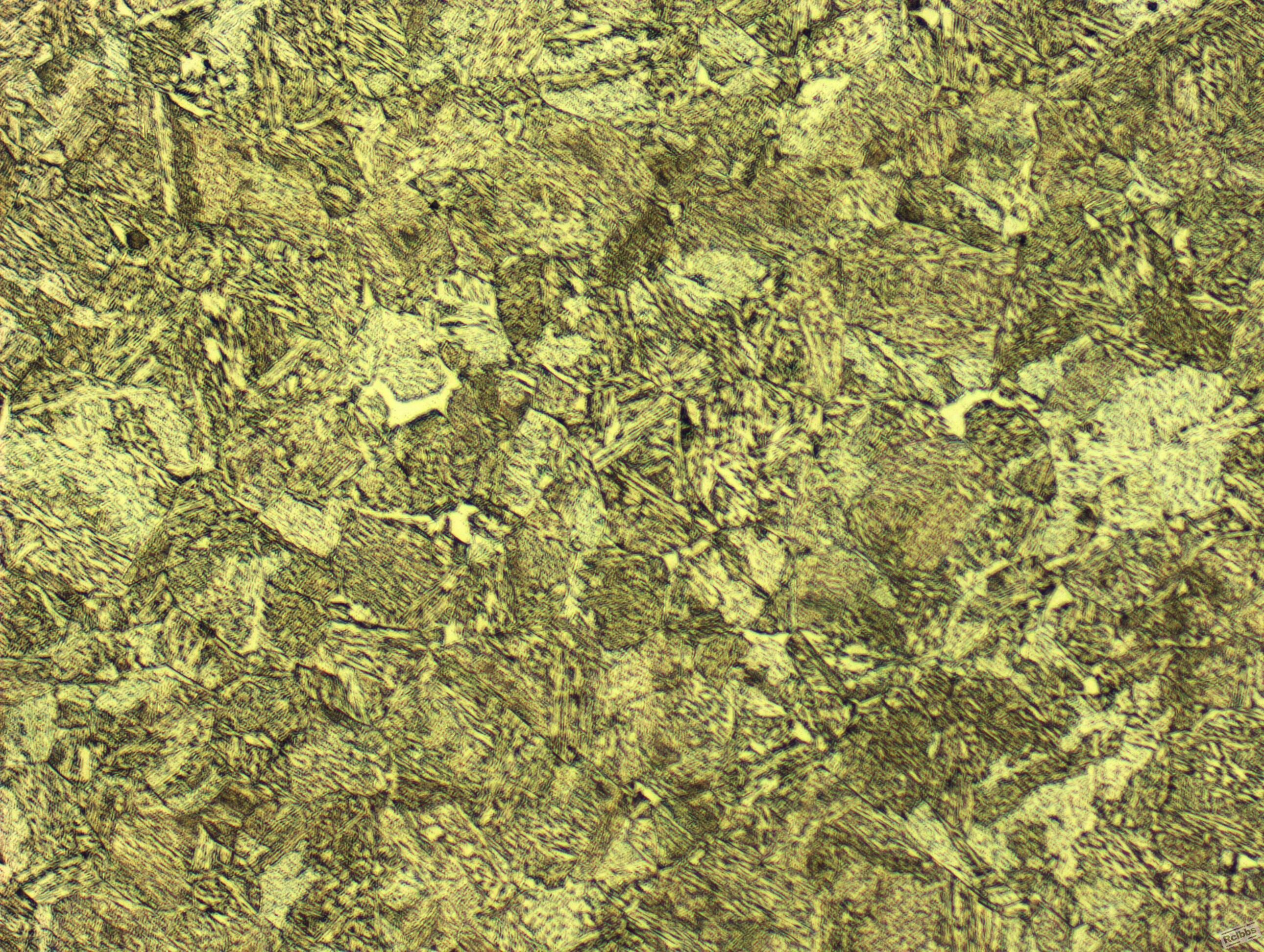

材料为20CrMnTiHH,为热轧材,具体是怎么冷却的还不清楚。小弟刚刚接触金相,很多东西不是很懂。据说是贝氏体加马氏体,但我 不知道哪一块是马氏体。请各位大师帮忙分析一下是什么组织。

好像有铁素体组织。

粒状贝氏体和沿晶界析出的铁素体,铁素体已经呈网状

先检硬度再来做判断!

应该是有上贝氏体 粒状贝氏体  少量块状铁素体   莫非组织不均匀  有少量铁素体未溶  冷却后保留了下来?
