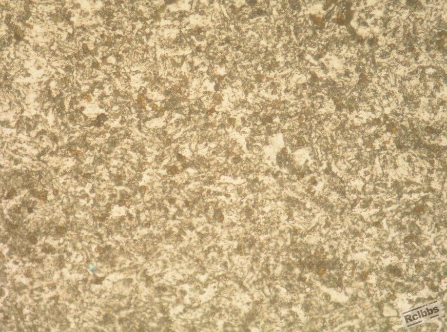

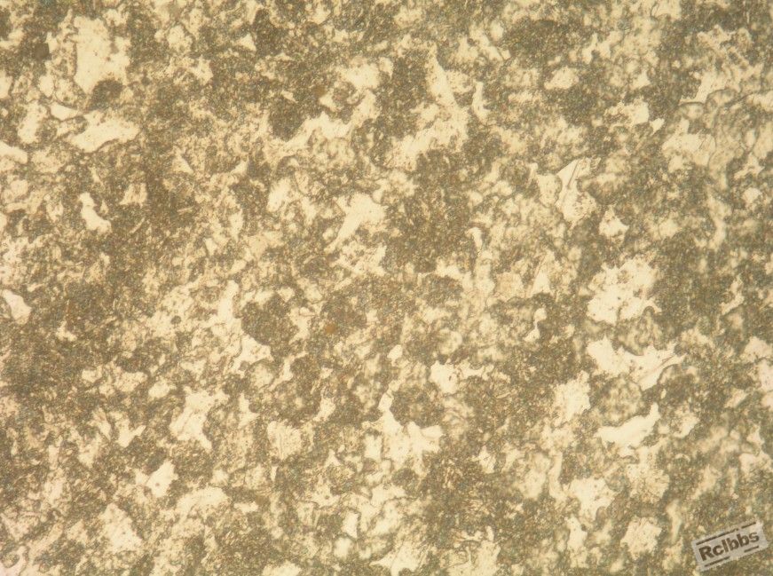

35CrMoA调质处理,正常应该为回火索氏体,
图示金相是否正常?
属于什么组织?
为何会产生?
望高人指教
签到天数: 35 天
发表于 2011-1-14 13:55:04 | 显示全部楼层
回复 1# 030070563
    不正常块状铁素体出现了。估计是否是加热温度低了。冷却速度也比较慢样
发表于 2011-1-15 09:40:43 | 显示全部楼层
加热不足。
可能加热温度不够或保温时间不够。
签到天数: 2272 天
发表于 2011-1-15 10:01:46 | 显示全部楼层
赞同楼上两位看法。加热温度低、保温时间短或炉温均匀性差。
签到天数: 153 天
发表于 2011-1-15 11:11:26 | 显示全部楼层
楼主没有说件大小,也没有说取样部位,要是工件大,取样在心部的话,也没什么奇怪的。
发表于 2011-1-18 13:38:44 | 显示全部楼层
不正常.铁素体超标.可能原因包括:1)淬火温度偏低或保温时间不足;2)脱碳;3)材料偏析等
孤鸿踏雪 + 5 感谢参与!
发表于 2011-1-18 15:02:35 | 显示全部楼层
乐水乐山 发表于 2011-1-18 13:38
    脱碳会波及心部吗?
发表于 2011-1-18 15:15:48 | 显示全部楼层
有带状偏析,按照正常的工艺处理难以达到满意效果。算不上正常组织
发表于 2011-1-18 18:26:02 | 显示全部楼层
回复 6# 乐水乐山
    能不能请教一下,这种组织是怎么看的?
发表于 2011-1-18 21:17:08 | 显示全部楼层
带状偏析,块状未熔铁素体
加热不足——加热温度低,保温时间段造成的

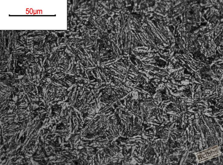

发表于 2015-12-21 16:13:11 | 显示全部楼层
这张是回火索氏体还是贝氏体,材质是35CoMoA调制态!
