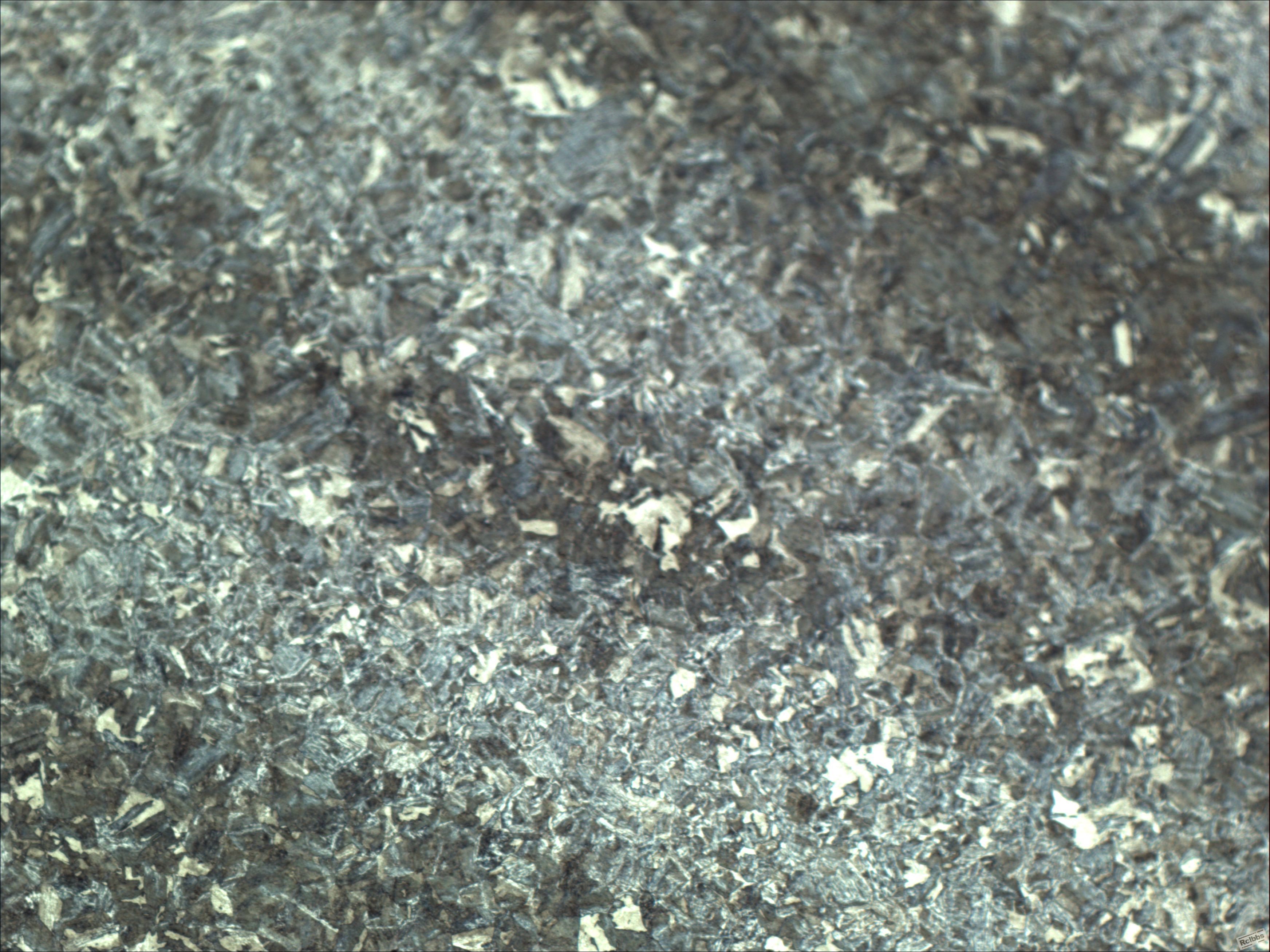

这是结构钢调质后的组织,硝酸酒精腐蚀100倍照片,属于偏析吗

排除制样问题外,应该是偏析引起的带状组织(视场偏小),楼主可比对产品图纸要求、相关标准确定带状组织级别做判定。

偏析有很多种,您的产品属于碳元素的偏析,一般为带状组织。

视场怎么不平,初步感觉有带状组织。

发个100X的图片看看
