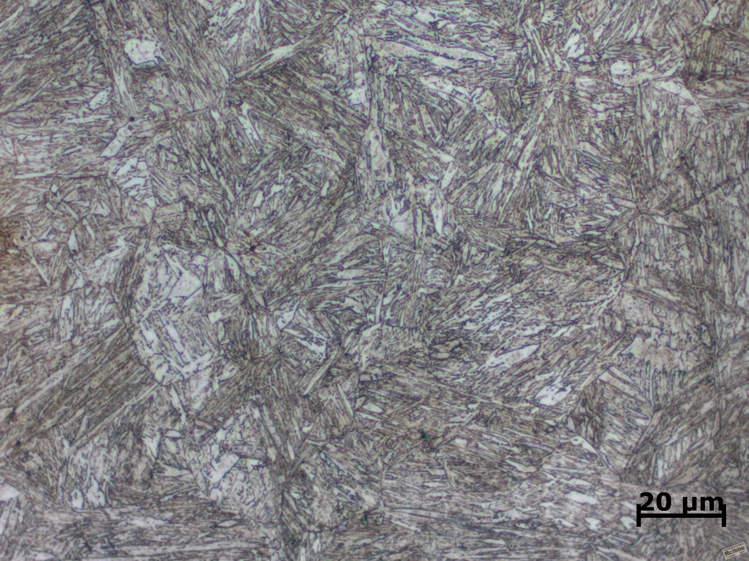

请问这是什么组织?

什么材料,有点像低碳马氏体。

我以前作过NAK80材料固溶淬火,组织与楼主的非常象------低碳板条M。
不知道楼主的材质是什么?采用何种工艺处理?

应该是板条马氏体

在不知道何种材质何种工艺的条件下,这种组织有两种可能性,一种是低碳板条马氏体,另一种可能是如果该组织是材料心部,而整个加热冷却过程都没能够完全加热完全冷却,则该组织只是跟着温度走了一圈,没有产生马氏体形变,还是原来的珠光体+铁素体组织,这种现象很多时候会被误判成马氏体。所以还是要讲清楚材料和工艺才好判断。

是M,好像还有未回火的

    楼主所说的F+P被误判的情况我觉得出现机率很小,M与其它组织还是有所区别。倒是有的针M与针B有时难以判断。

板条马氏体

    个人认为:应该是淬火没控制好才出现这样的组织。若工艺控制严格,低温回与不回的单相组织是不好区别的,只有凭经验和感觉了。

谢谢各位,这个组织是低碳钢奥氏体化后空冷再低温回火,目的是得到一定含量的下贝氏体。性能也还可以。

- -! 下贝氏体?!

马氏体组织

先确定是什么材料,在测一下硬度是多少?再来判断!

看起来象析出硬化型不锈钢高温时效组织。
