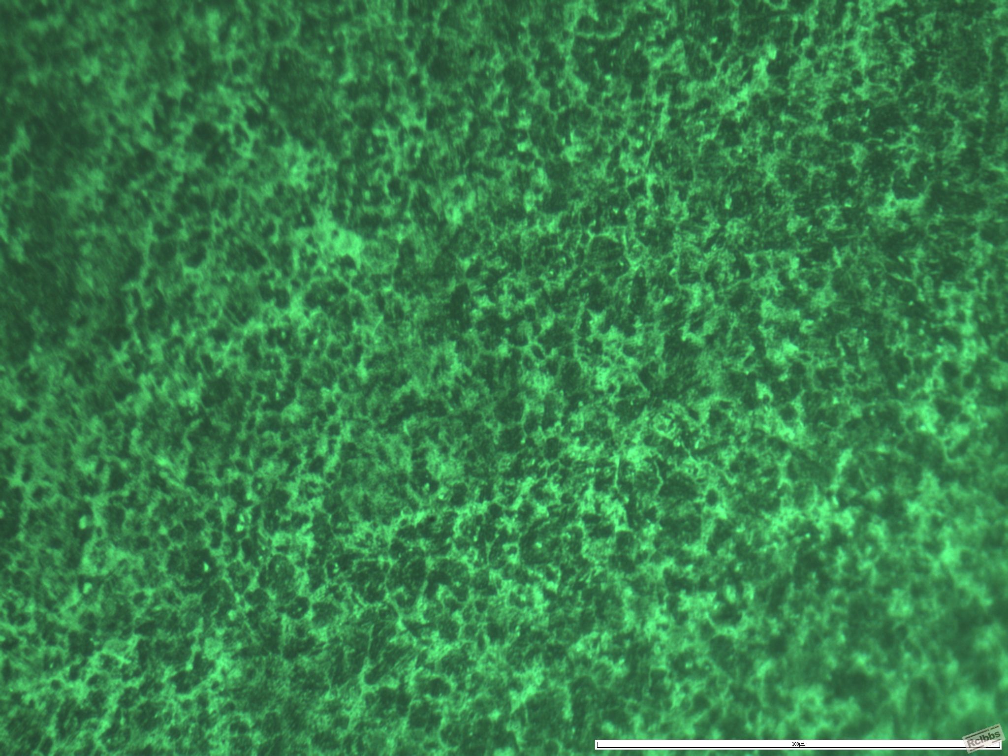

50CrNiMoVA材料的链条链板金相组织.硬度HRC53左右.请各位老师看一下.请各位做链条同行的帮助看看是什么组织.谢谢.
 楼主| 发表于 2011-1-19 19:59:03 | 显示全部楼层
没有回答,自已来顶一下,自认为组织为针状马氏体+隐针马氏体+颗粒状碳化物。

怎么选了这么个材料?做什么链条的?
