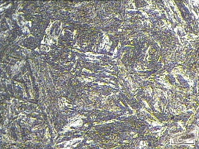

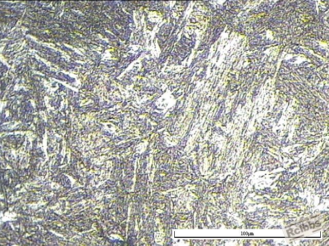

[求助] 断裂螺钉的金相组织,请大家帮忙看看有什么问题
发表于 2011-1-16 21:58:18 | 显示全部楼层 |阅读模式
1022材料,芯部组织,400倍。如图
发表于 2011-1-16 23:59:56 | 显示全部楼层
这么粗大的组织,淬火温度高了
签到天数: 329 天
发表于 2011-1-17 22:41:21 | 显示全部楼层
粗大的板条马氏体
签到天数: 1254 天
发表于 2011-1-18 09:13:02 | 显示全部楼层
组织粗大,过热了。
签到天数: 1879 天
发表于 2011-1-18 19:02:02 | 显示全部楼层
要求什么都没有,怎么好讲
签到天数: 81 天
发表于 2011-1-18 19:18:56 | 显示全部楼层
粗大的板条马氏体淬火温度过高
发表于 2011-1-18 19:19:24 | 显示全部楼层
请你讲清楚工艺的实施
签到天数: 341 天
发表于 2011-1-19 19:41:44 | 显示全部楼层
各位看好啊,是400x下的组织,应该不是过热引起的,还需要其他的信息
签到天数: 8 天
发表于 2011-1-19 21:02:13 | 显示全部楼层
过热组织哦!球化率几级呢?
发表于 2011-1-28 16:34:10 | 显示全部楼层
表面硬度及心部硬度是多少?表面金相组织有脱碳吗?做了材质分析吗?
